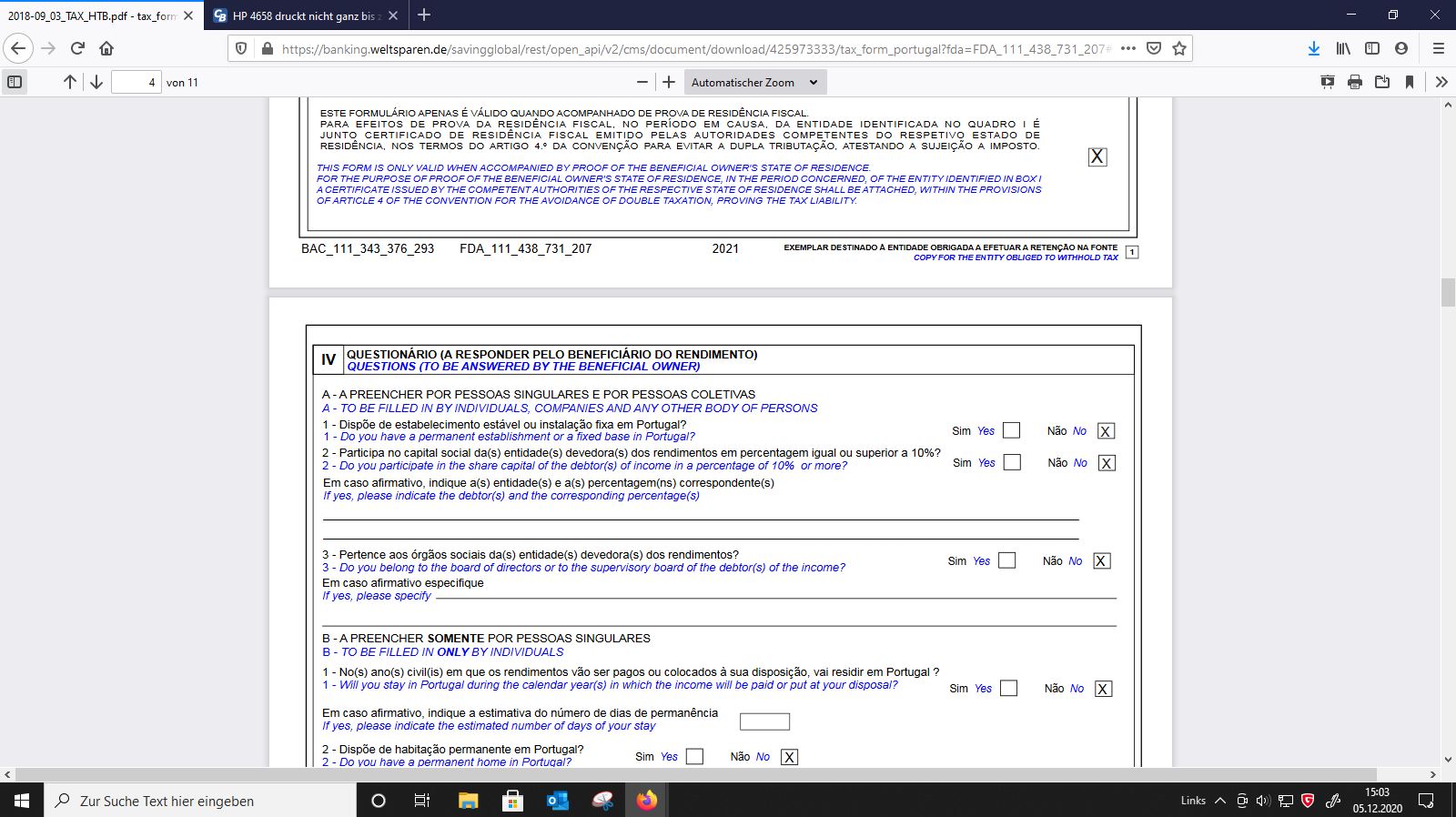

Ich nutze Firefox die Seite ist in Anlage abgebildet.
Einstellmöglichkeiten finde ich leider keine.
... ab der 3ten blaugeschriebenen Zeile vor dem Seitenumbruch wird der Text nicht mehr gedruckt.

Nein, unter Firefox finde ich eine solche Funktion auch nicht. Musst du wohl eine anderes Programm dafür verwenden.
Reaktionen: Ducy
Dann speichere sie auf dem Rechner und öffne sie mit einem anderen Tool, bei dem Du etwas einstellen kannst.
Reaktionen: Ducy
