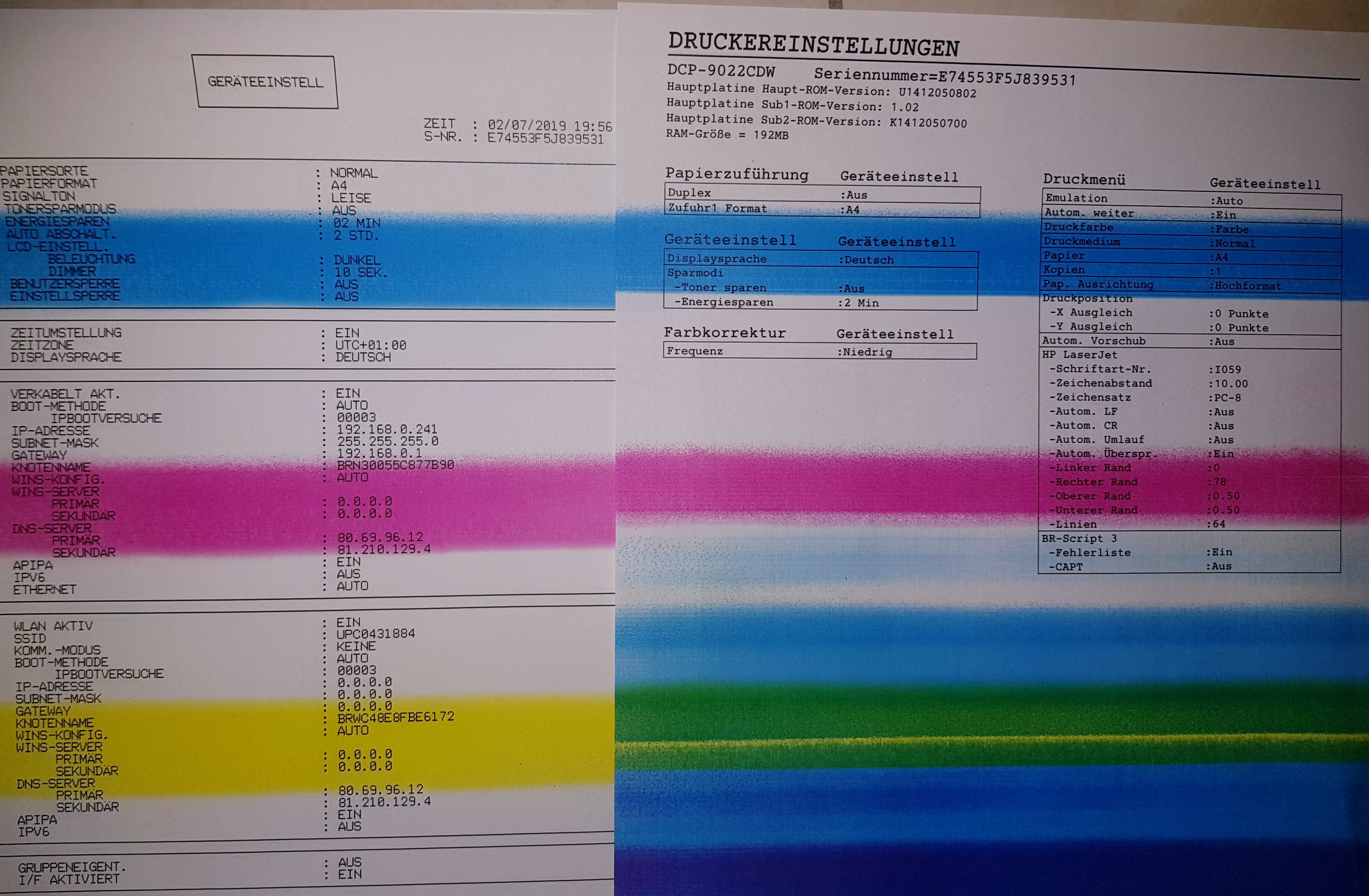

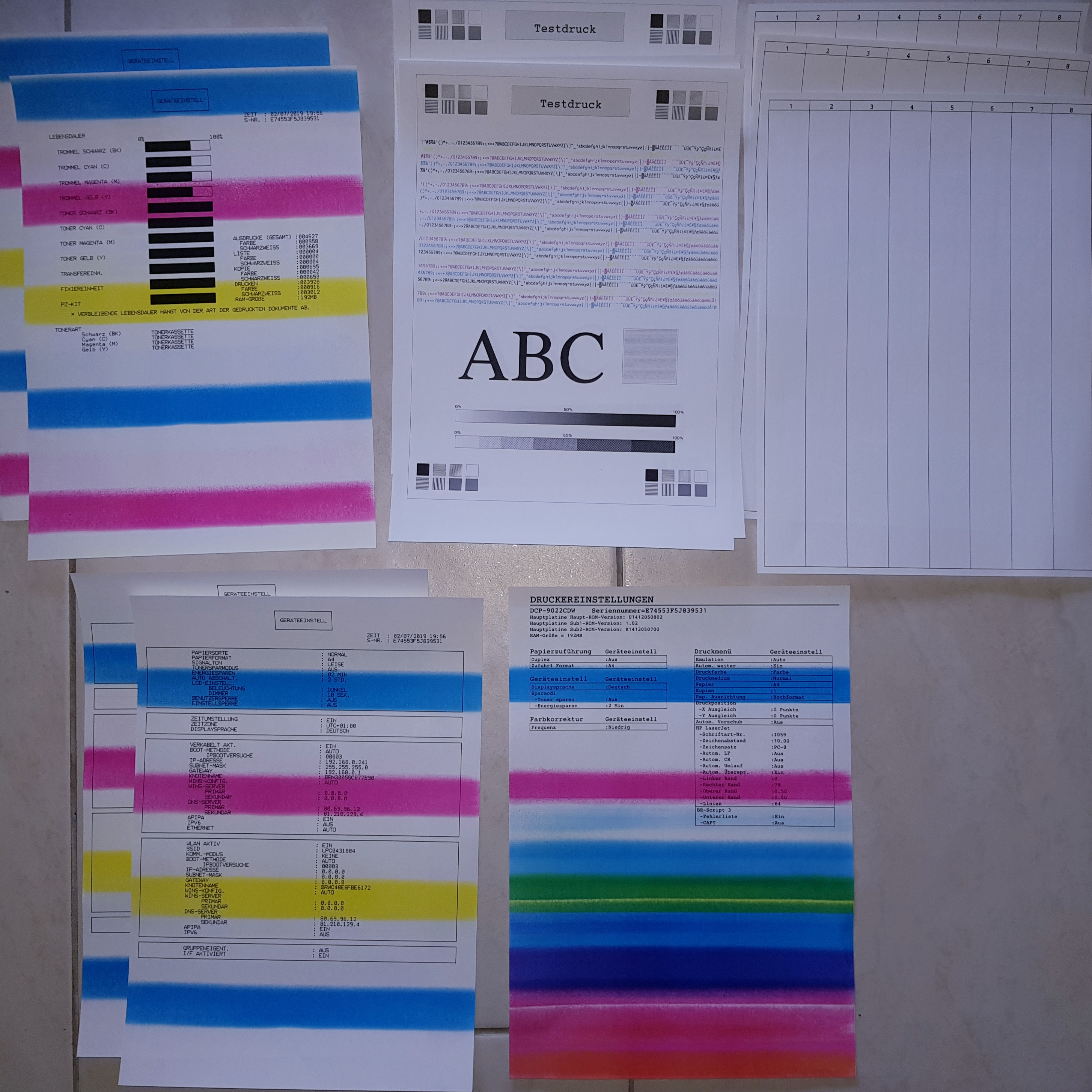

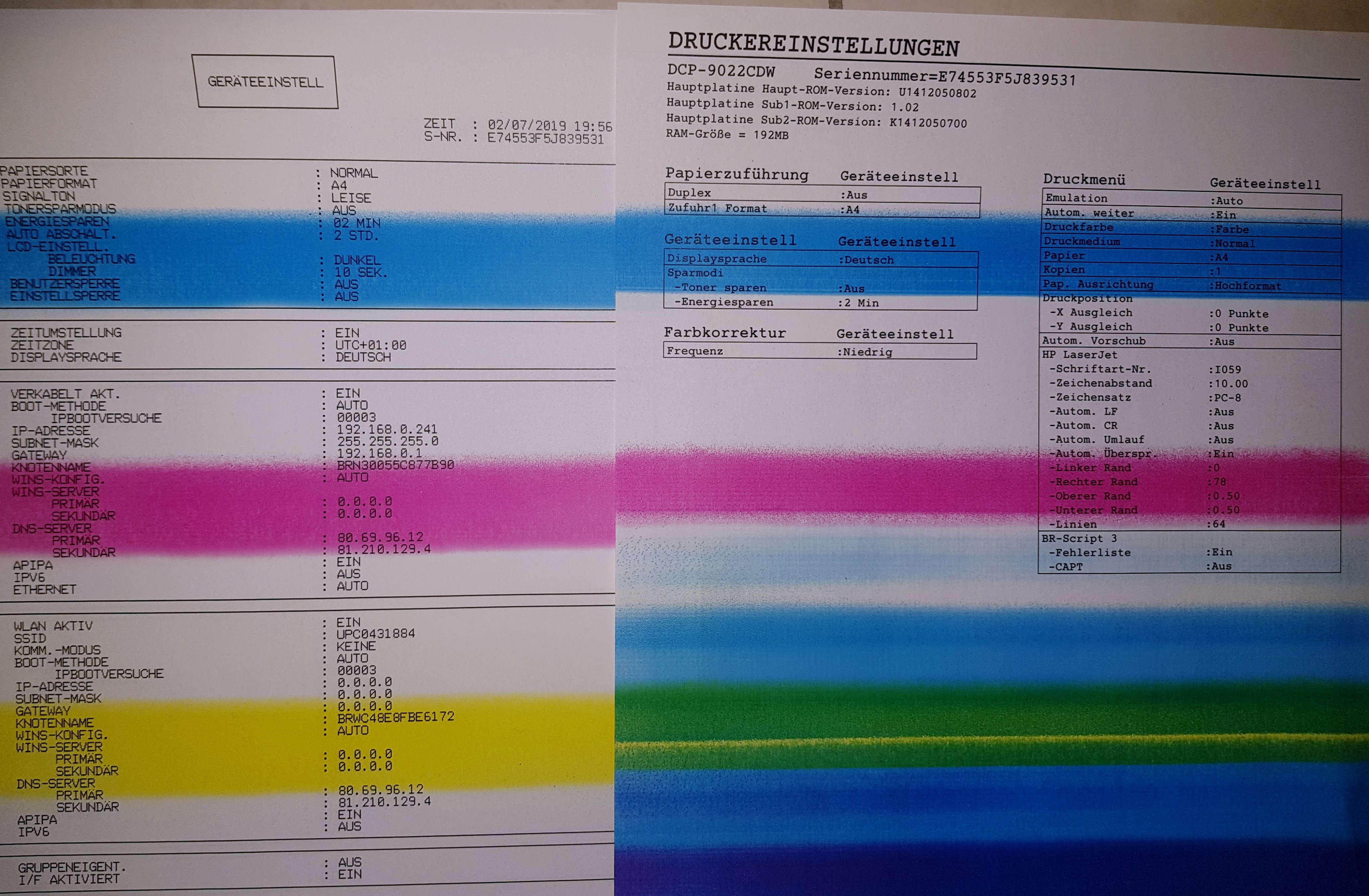

Hallo.
Folgendes Problem: Mein genannter Laserdrucker druckt nur noch bunte horizontale Streifen.
Egal was ich jetzt getauscht habe, von Transfereinheit über Trommeln bis hin zu den Kartuschen, nichts hat geholfen.
Was ich nun aber festgestellt habe:
Der Drucker bietet mir verschiedene Test-Ausdrucke an, und dabei habe ich festgestellt, dass nur bestimmte Ausdrucke farbig werden.
Nur, was sagt mir das? :-/
Ich komme da nicht mehr weiter. Hoffe, hier weiß jemand Rat.
Anbei 3 Fotos.
VG Andi

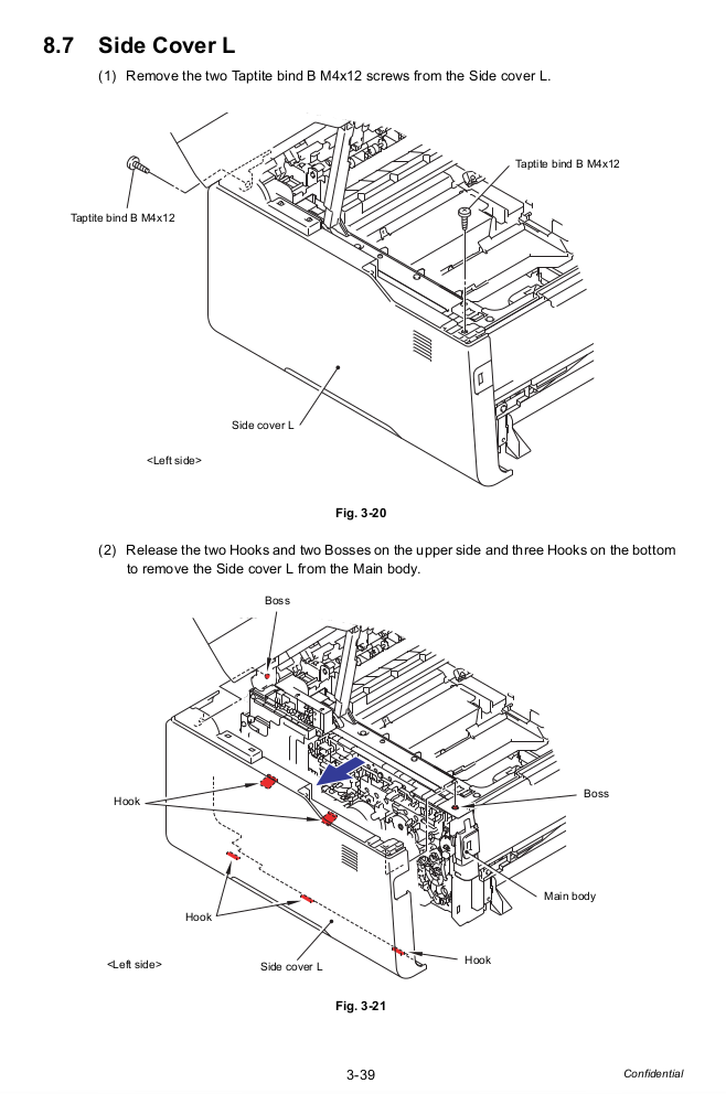

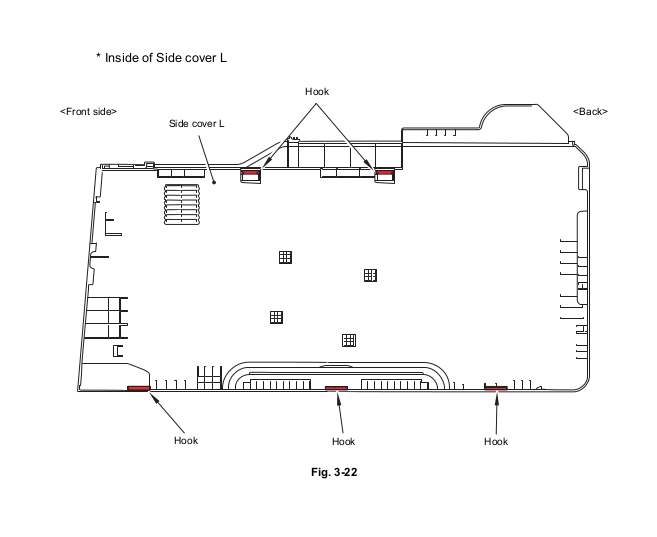

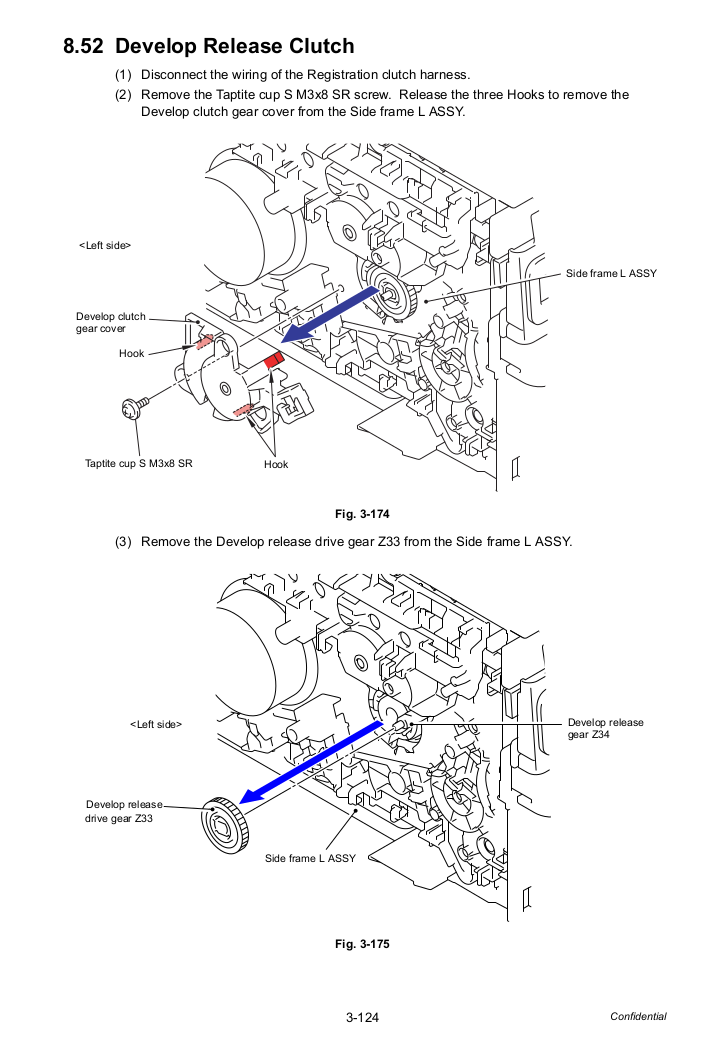

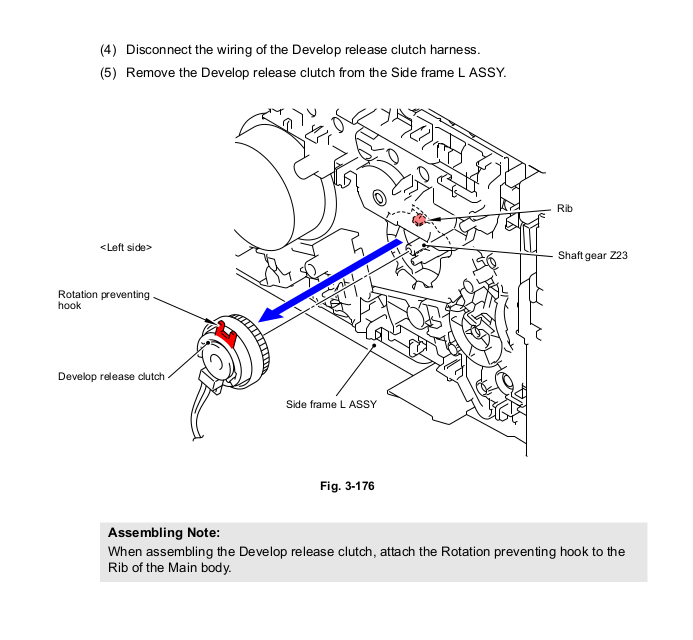

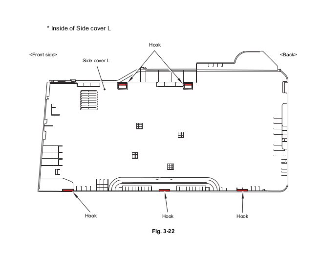

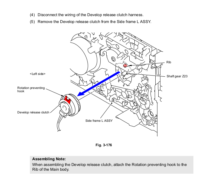

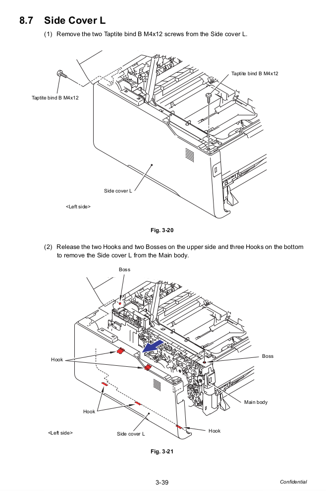

Hallo zusammen, mein Drucker BROTHER DCP-9022 CDW hat seit einiger Zeit auch bunte Balken, wie im ersten Beitrag gezeigt, gedruckt. In einem Forum habe ich gelesen, dass die Development Release Clutch das Problem sein soll. Ich habe sie unter https://www.future-x.de/brother-dev-release-clutch-dcl-subbed-from-ly6135001-p-6812513/ bestellt und vor ca. 2 Stunden getauscht. Nach der Kalibrierung druckt der Drucker, wie früher, sehr gut. Ich hoffe, dass es auch so bleibt.
Ich behaupte von mir eher zwei linke Hände zu haben, aber es hat in ca. 30 Min. geklappt ohne Teile abzubrechen. Dabei bin ich nach der Anleitung vorgegangen (siehe Anhang).

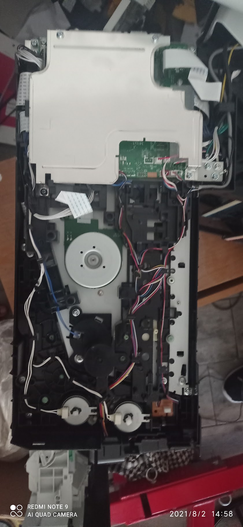

Vielen Dank bei mir hat es gekappt. Hatte den Fehler 2 Jahre und mit gedruckt, wollte den Drucker eigentlich wegschmeißen, aber dank euch hat er jetzt, ein neues leben :D.
