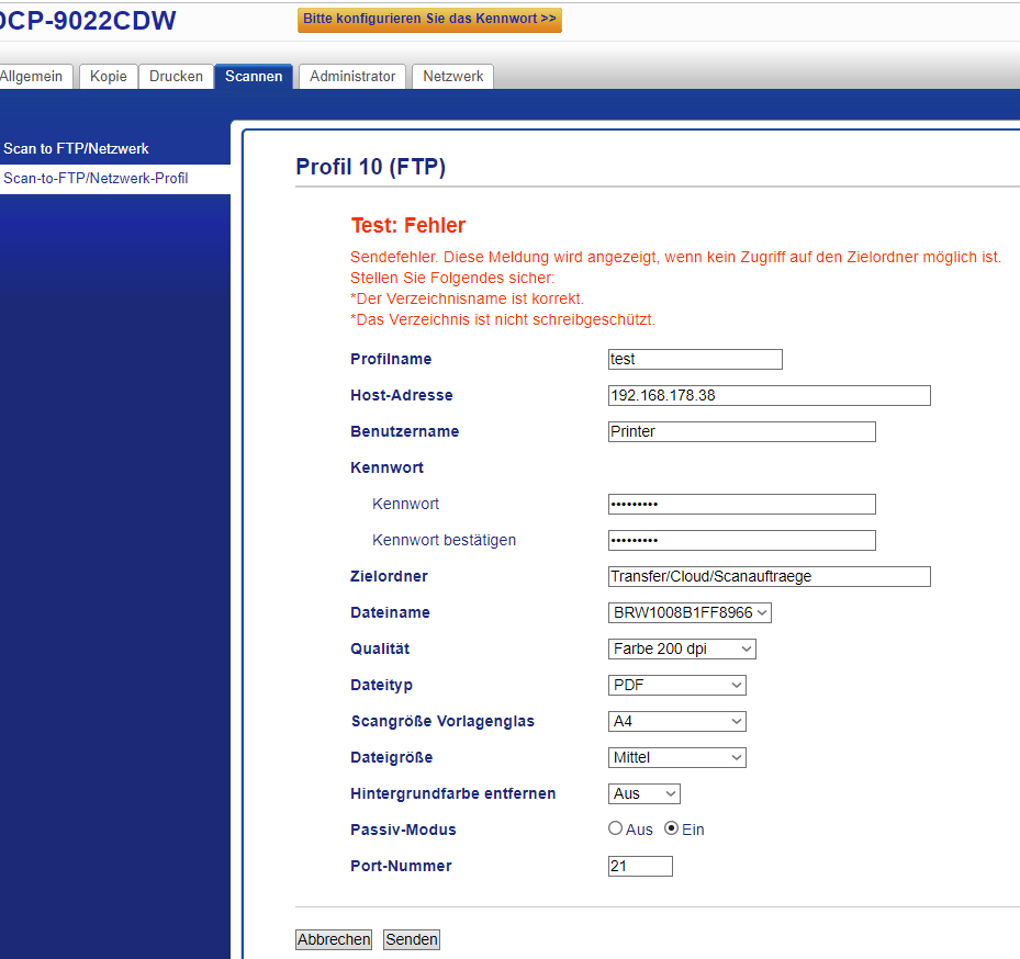

Hab jetzt mal Screenshots angehängt, vielleicht bin ich einfach zu blöd den Fehler zu sehen.
Hast Du schon mal die Authentifizierungseinstellung geändert - eventuell kann die NAS eine von beiden nicht (was macht er bei Auto?). Versuche alternativ mal mit einem FTP-Client-Programm (Filezilla) von Deinem PC aus per FTP auf die NAS zuzugreifen, vielleicht gibt es hier ein grundsätzliches Problem.. Geht nicht irgendwie SMB ?

Mit Filezilla kann er sich verbinden und beim Warten auf die Willkommensnachricht kommt ein Fehler. SMB geht nicht, ich kann nur Netzwerk oder FTP einstellen.
Scan to Netzwerk scheint SMB zu sein (CIFS-Server) - nimm das mal.

ABER, aufgrund der Suche nach den eingestellten Zeiten habe ich einfach mal alle Einstellungen überprüft, die ich gefunden habe - ich bin so dumm - FTP war beim Synology abgeschaltet. Nach dem Einschalten hat es funktioniert :-)
