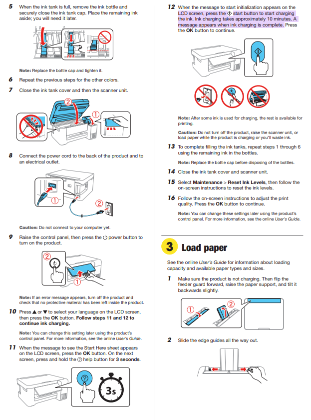

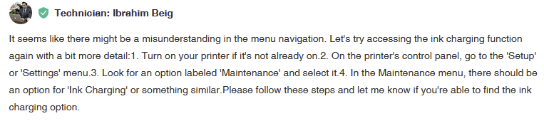

Anscheinend kann man das "Ink Charging" direkt am Drucker anstossen:

Schläuche sitzen fest und richtig. Ich habe eine Powerreinigung durchgeführt. Im Handbuch steht: die Powerreinigung ersetzt die Tinte in den Tintenschläuchen vollständig, eine Powerreinigung sollte die reichen. Nach der Powerreinigung soll man 12h warten. Ich werde also bis morgen warten...
Ich finde beim ET-2750 keinen anderen Menüpunkt für eine derartige Tintenleitungsbefüllung. Es sollte jedoch mit der o.g. Powerreinigung zu funktionieren.
Vermutlich macht das Dein Drucker nur bei der Initialisierung. @AndreasOE
Das da der Ueberdruck/Unterduck/Ansaugdruck verloren gegangen sein kann, da bin ich voll mit @Nero FX
Schau mal in das Handbuch bei der Erstinitialisierung.
