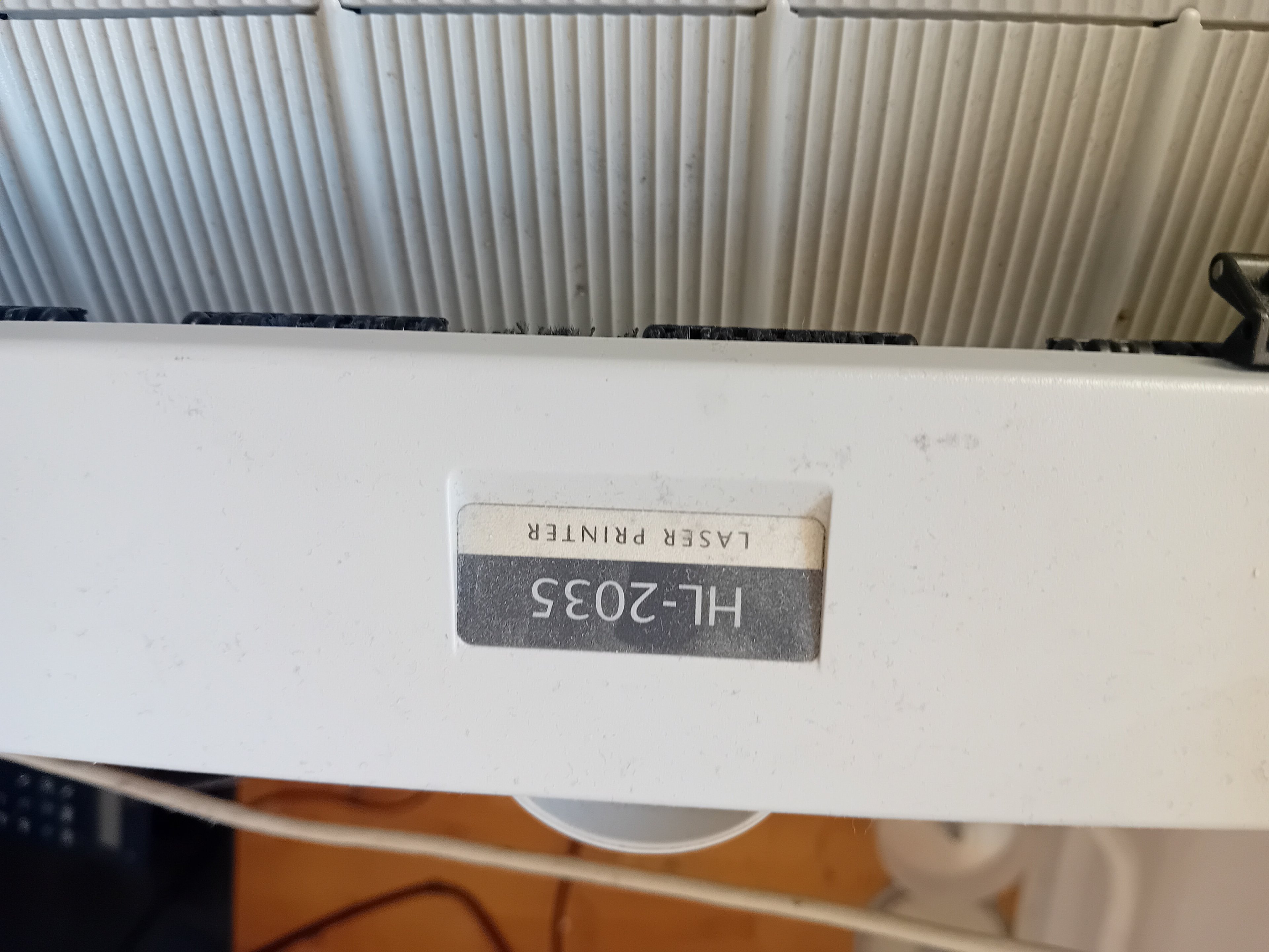

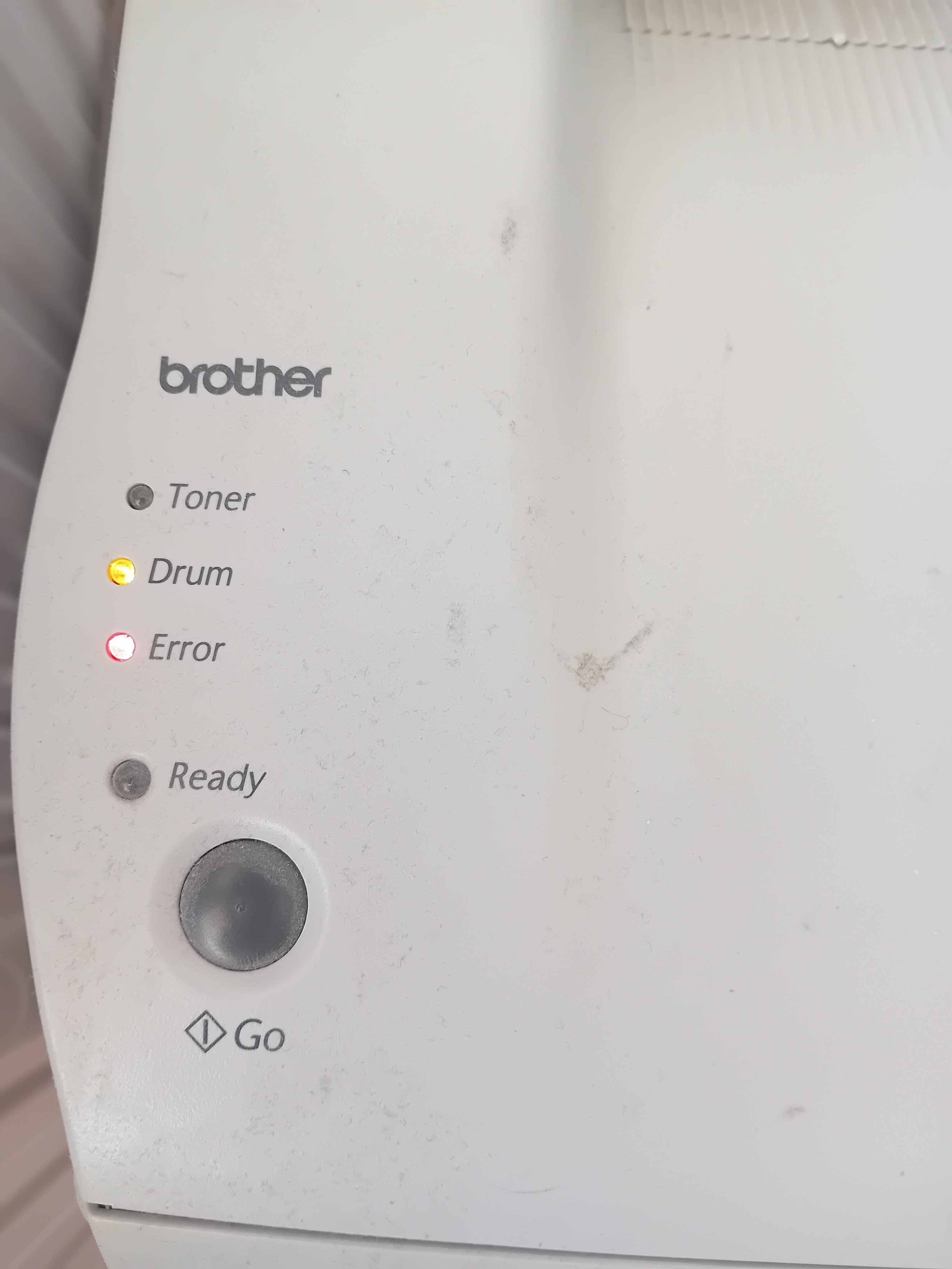

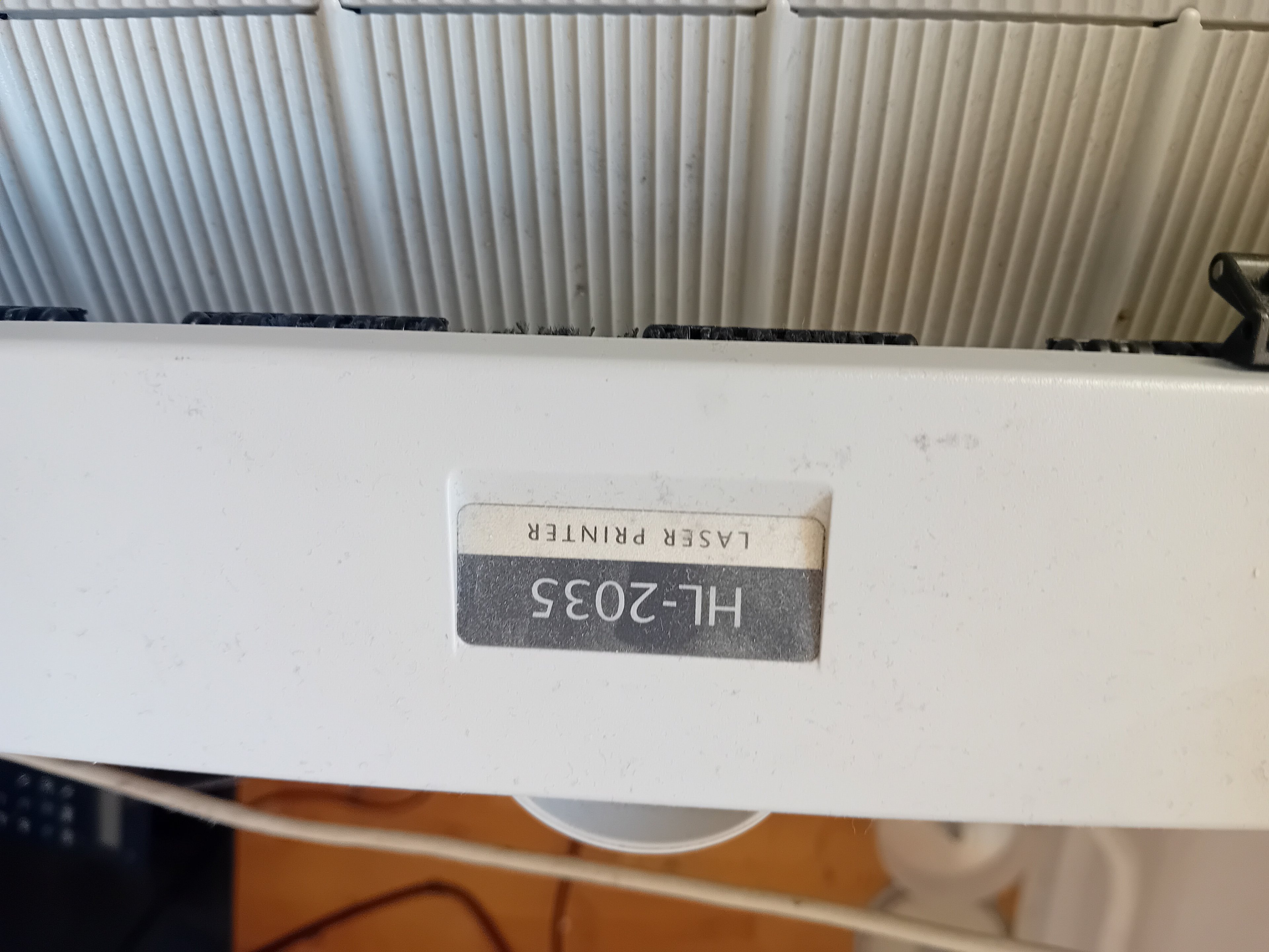

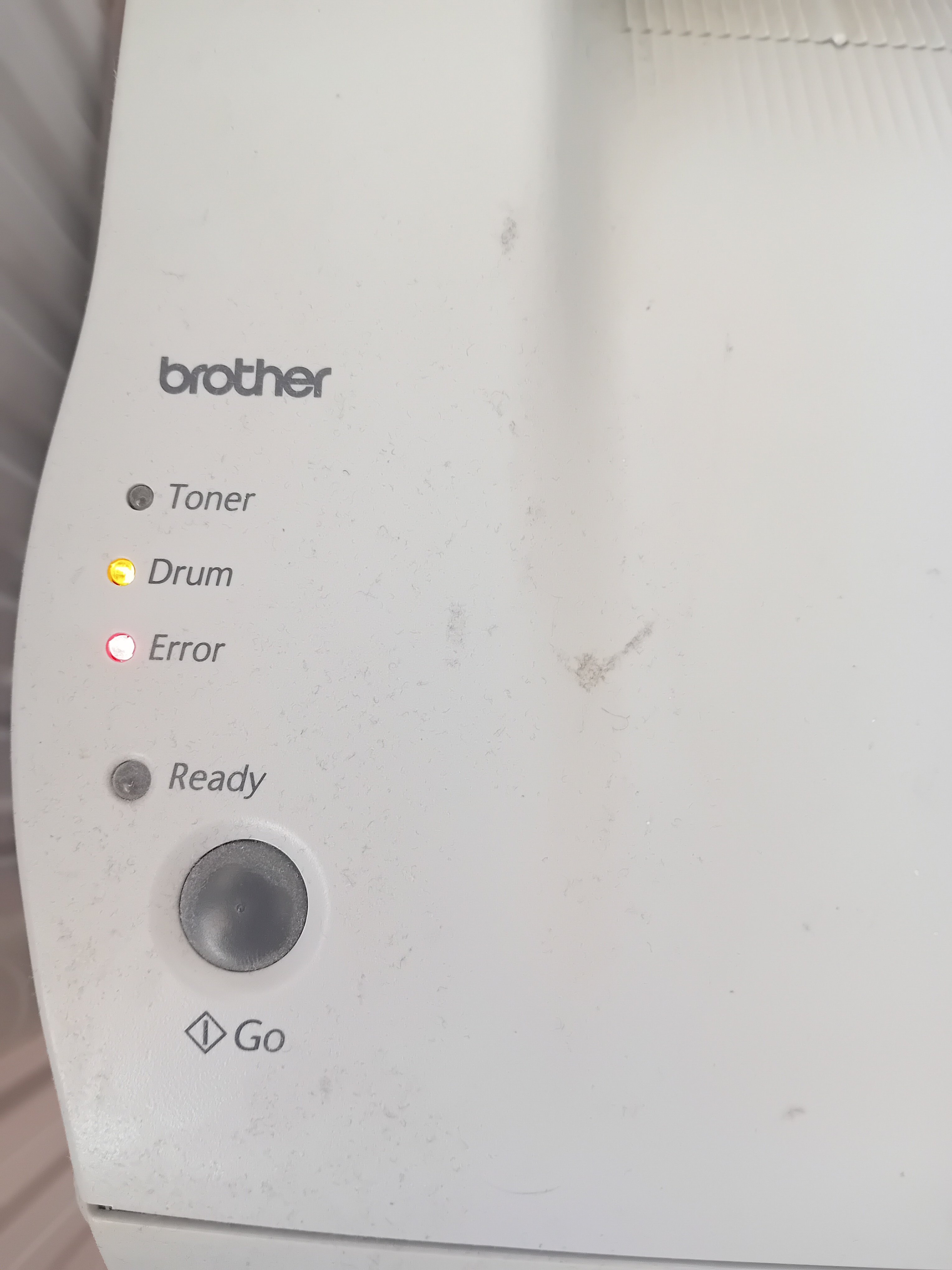

wisst ihr ob ich den Toner auswechseln muss oder mein Drum ? Auf mein Drucker blinkt Drum und Error abwechselnd. Oder muss ich den Toner gemeinsam mit dem Drum austauschen ?
Habt ihr eine IDEE ?
Ich habe nur diese Fehlermeldung im Netz nicht gefunden... deswegen melde ich mich hier im Forum..
MFG
Habe die Druckmaschine
Drucker HL-2035​

Handbuch Seite 36 (findet man ebenfalls mit google).
MfG
ok hat funktioniert danke.

Die Original Trommel macht 12000 Seiten. Sie scheint also verbraucht zu sein und muß ersetzt werden.
Durch den Reset wurde die Trommel zurück gesetzt und denkt sie währe neu. Jetzt kann man zwar weiterdrucken muß aber selbst schauen ob der Ausdruck überhaupt noch lesbar ist.
