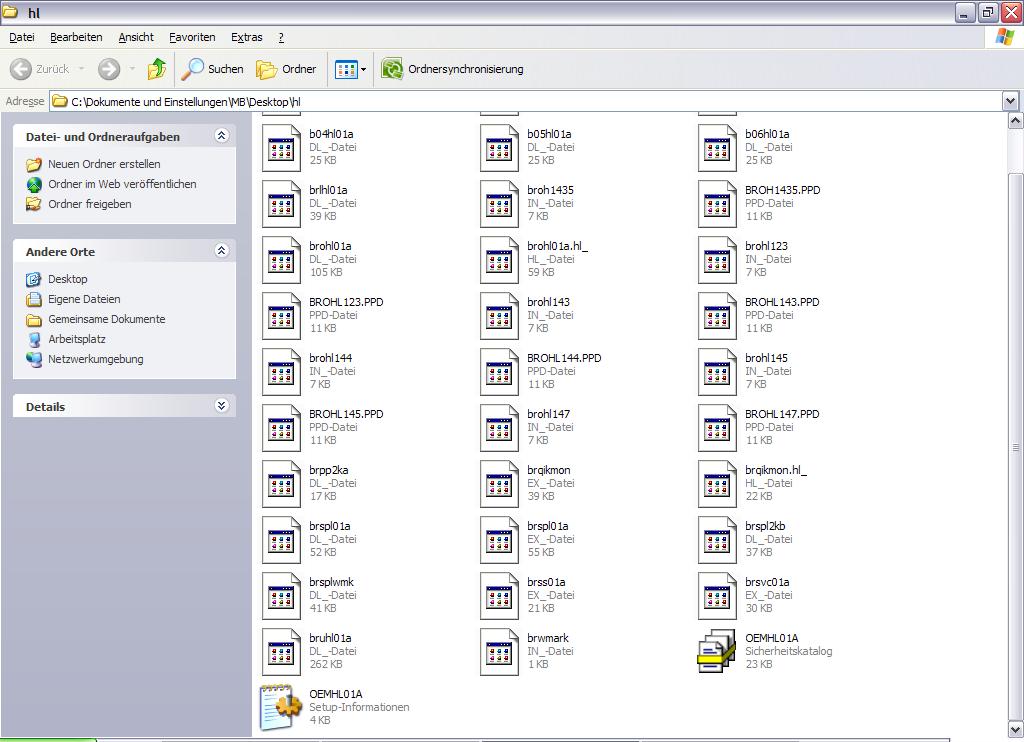

Hallo =)
ich muss einen Brother -HL1230 auf Windows XP installieren. Den treiber habe ich mir besorgt jedoch als ich den entpackt habe war keine *.exe datei mit bei. Da waren nur so komische Dateien mit bei (siehe Anhang).
Es sind DL__Datein ; HL__Datein ; IN__Dateien ; PPD__Dateien .
Was soll ich mit den Dateien tun?
Danke für eure hilfe
grüße
:affe:
EDIT:!! Habs hinbekommen!!! Man muss im "Geräte-Manager" auf "Treiber-Aktuallisieren" gehen und dann für "fortgeschrittene Benutzer" auswählen. Dann im Dateipfad angeben wo sich der Ordner mit den Treiber Dateien befindet. Dann auf Weiter und schon installiert er es :D

geräte manager - hardware -> der drucker -> sollte ein gelbes Fragezeichen sein - installieren, aber nicht automatisch sondern eigene treiber bzw lokal (untere Auswahl) dann eben diesen ordner auswählen dann die datei die er will (probieren)...so sollte es funktionieren
eben genau das, dann is es ja erledigt :)
thread schließen
Nur noch zur Vervollständigung: Entscheidend ist die .inf-Datei (auf dem Screenshot links unten), die den Installations-Prozess des Gerätetreibers steuert. Ein exe-Setup ist bei Treiberinstallationen nur die "Hülle", um zum einen die Treiber und zum anderen weitere Software, die meistens nicht notwendig ist, zu installieren.
