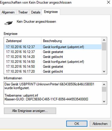

Moin Moin,
ich habe nach der Installation von Windows 10 Probleme mit einem Drucker, es speziell an meiner Version liegen, denn auf meinem Laptop wird der Drucker automatisch installiert (Treiber Download über Windows) und funktioniert.

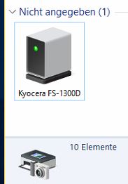

Der Drucker wird unter "Geräte und Drucker" unter "Nicht angegeben" aufgeführt. Es ist der Treiber "Kein Drucker angeschlossen" aktiviert. 1.JPG
Ich bekomme den vorhandenen Treiber vom kyocera ecosys fs-1300d nicht installiert.
Ich hab schon vergebens versucht, den Treiber zu deinstallieren und das Gerät neu zu verbinden.
Ein manuelles Hinzufügen des Druckers mittels Herstellertreiber funktioniert auch nicht, ich habe das Gefühl, dass Windows das Gerät nicht als Drucker ansieht.
Kann mir da jemand weiterhelfen?

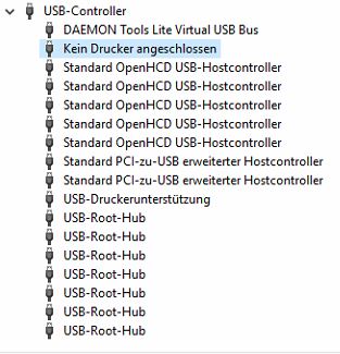

Hängt der Drucker evtl an einem USB3/3.1 und beim Laptop an einem USB2 Port? Da gibts ja manchmal auch Probleme mit USB3/3.1, mal mit einem USB2 probieren.
Ist auf deinem Laptop auch der "Daemon Tool virtual USB....." installiert? Wenn nein, tippe ich auf eine fehlerhafte Zuordnung der USB Ports aufgrund dieser Software......schliesslich leigt dein Screenshot nahe, dass du über USB verbinden willst.
atari2k
Ich werde gleich mal Daemon Tools deinstallieren und dann mal testen, danke für den Hinweis
Update: keine Änderung nach Deinstallation und Neustart :(
@Lawnmower: Beides USB 2.0
Kannst du denn mit dem Drucker Namens Kein-Drucker-Angeschlossen dennoch drucken?
Die Lage ist wirklich absurd, dass offenbar irgendwelche Treiber installiert werden/sind und (verstehe ich das erste Bild richtig) das Gerät sogar identifiziert wird.
Kann es irgendeine Form eines «virtuellen» Anschlusses sein die herumspinnt? Kannst du ggf. einen einen anderen zuweisen?
