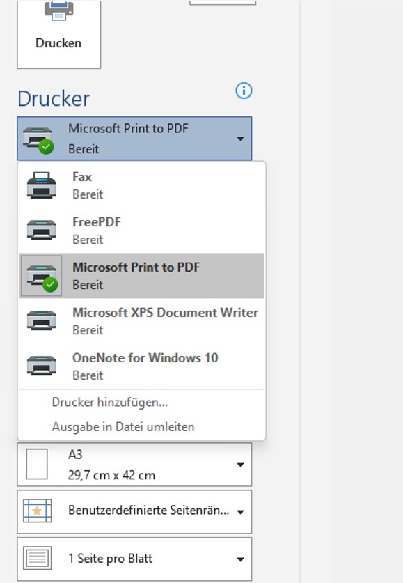

Vorgegaukelt werden muss da gar nichts. Das kann man so einstellen, als ob man drucken wollte.

Grundsätzlich sollte man irgendein Drucker da hinzufügen können der nominell A3 (oder auch A2) unterstützt, ob der wirklich existiert oder nicht ist egal solange Du nicht effektiv drucken willst. Was vermutlich nicht geht, ist wenn man das über die Treiber Setups der Hersteller macht, die wollen meistens das Gerät ja per USB oder Netzwerk "sehen".
Aber via PDF Drucker sollte das auch schon so möglich sein, womöglich müsste in deinem Grafikprogramm die Papier/Dokumentengrösse aber auch passen.

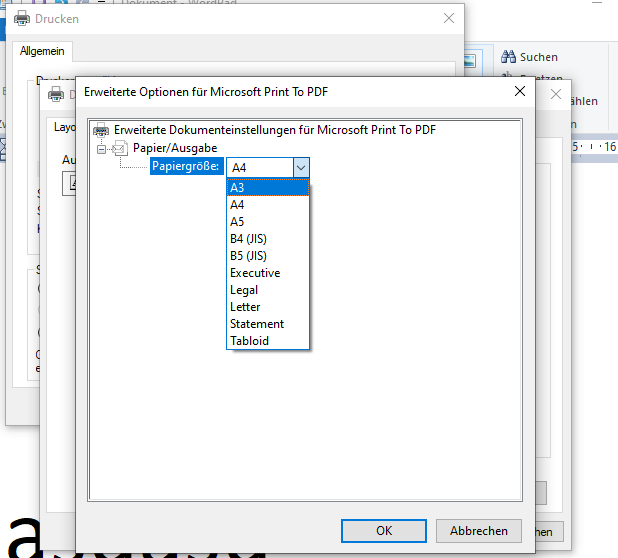

Das von Dir zuerst genannte >Microsoft Print to pdf< kann eben kein Din A3+.
nicht alle Drucker zeigen alle im System vorhandene Papierformate an.
Jedenfalls der Adobe PDF Drucker zeigt alle Formate an.
