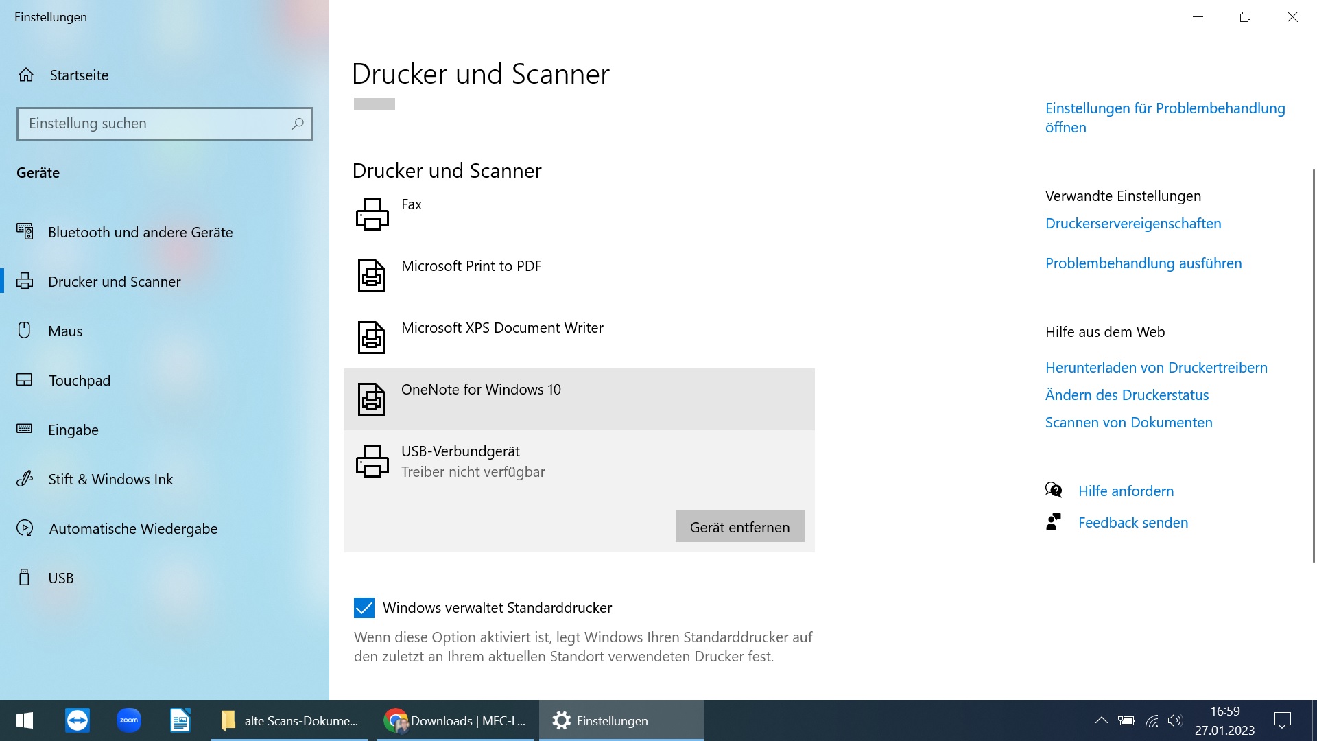

Hallo zusammen!
Ich versuche gerade unseren altgedienten Drucker am neuen Laptop meiner Eltern zu installieren.
Es handelt sich dabei um einen Brother MFC-235C und einen Lenovo Laptop mit Windows 10. Laut Brother Seite sollten die Drucker Treiber mit Windows kommen. Wenn man den Drucker abschaltet, kommt kurz ein Popup, dass ein Gerät eingerichtet wird, jedoch wird der Drucker dann nur als USB-Verbundgerät angezeigt, der über keinen Treiber verfügt.
Alle Troubleshoot Maßnahmen führen zu nichts. Bei dem alten Laptop (auch mit Windows 10) funktioniert der Drucker problemlos.
Hat jemand Ideen?
Danke euch!

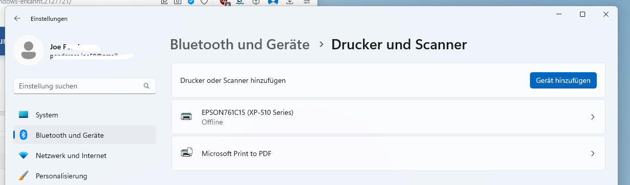

Über Windows - Einstellungen - Bluetooth und Geräte > Drucker und Scanner hinzufügen, bei eingeschaltetem Drucker. So ist es bei Win 11

Habe schon Drucker hinzufügen etc. über diese Seiten versucht, funktioniert nicht. Er findet den Drucker ja auch, aber eben keinen Treiber.

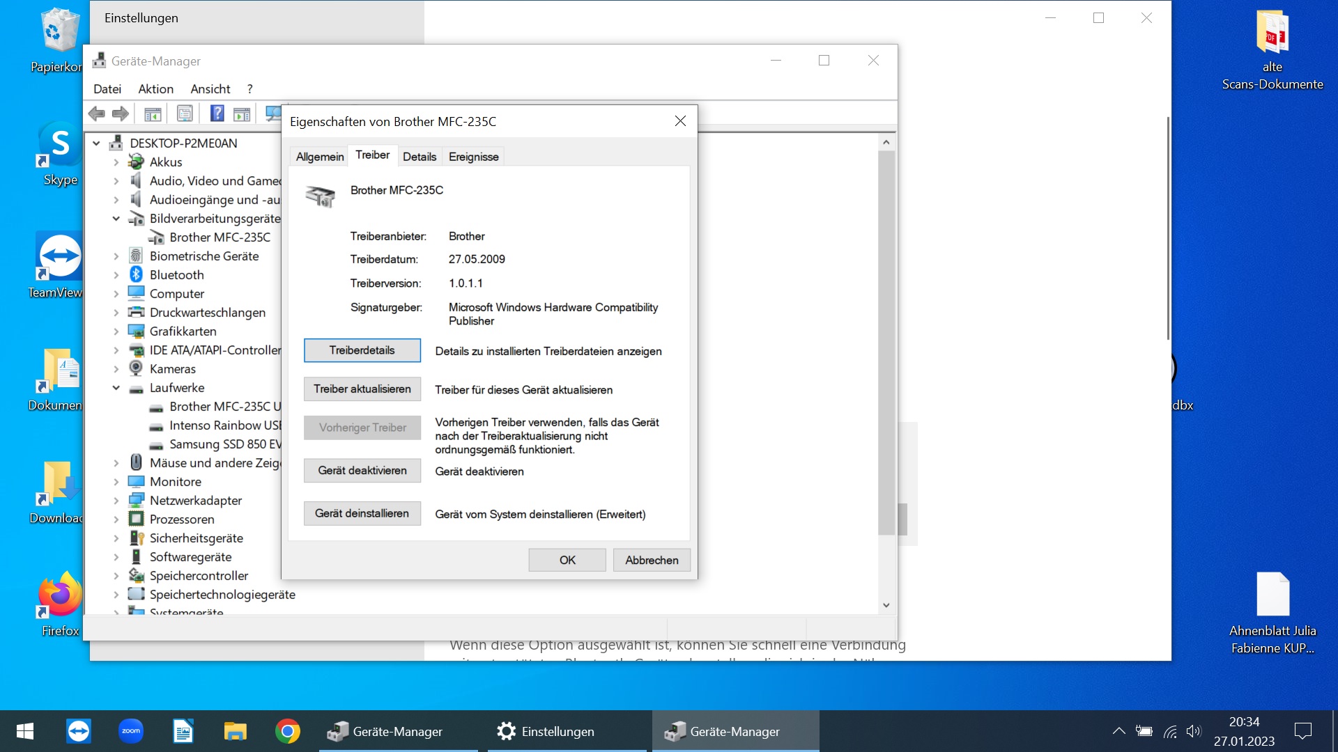

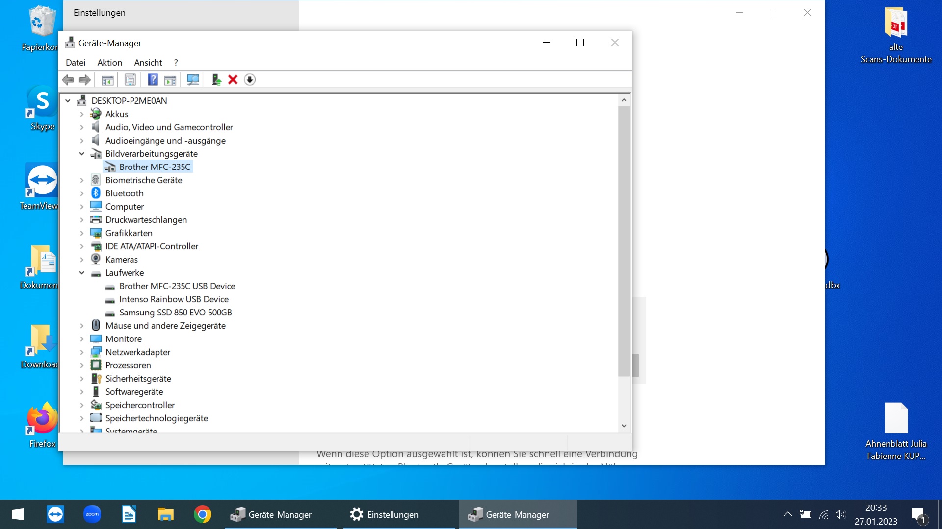

ich habe nun mal alle brother treiber deinstalliert über den link oben. dann einmal den drucker installiert über den windows 7 treiber. und einmal über den gebackupten treiber des alten laptops. jeweils geht die installation durch. jedoch stimmt da weiterhin etwas nicht. der drucker wird zwar in der systemsteuerung richtig einigermaßen korrekt angezeigt. im dem vereinfachten drucker-menü immer noch so wie oben (s. anhang). also mit der angabe: kein treiber gefunden.
in der systemsteuerung ist jeweils bei laufwerke und bei bildverarbeitungsgeräte der drucker drinne. das passt ja dann auch nicht und erklärt auch wsl, warum ich ihn nicht zum drucken auswählen kann.
Laufwerke nicht, Bildbearbeitung schon, denn das ist ja auch ein Scanner.

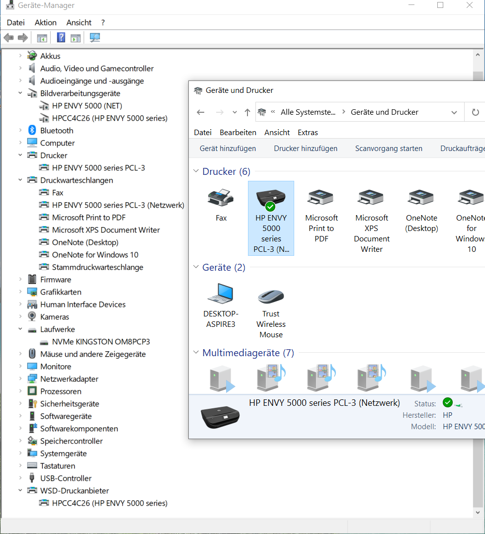

Drucker fehlt bei dir halt im Gerätemanager.
So sieht das in Gerätemanager aus bei meinem HP Gerät.
In der Systemsteuerung muss der Drucker ja nun auch zu sehen sein.
