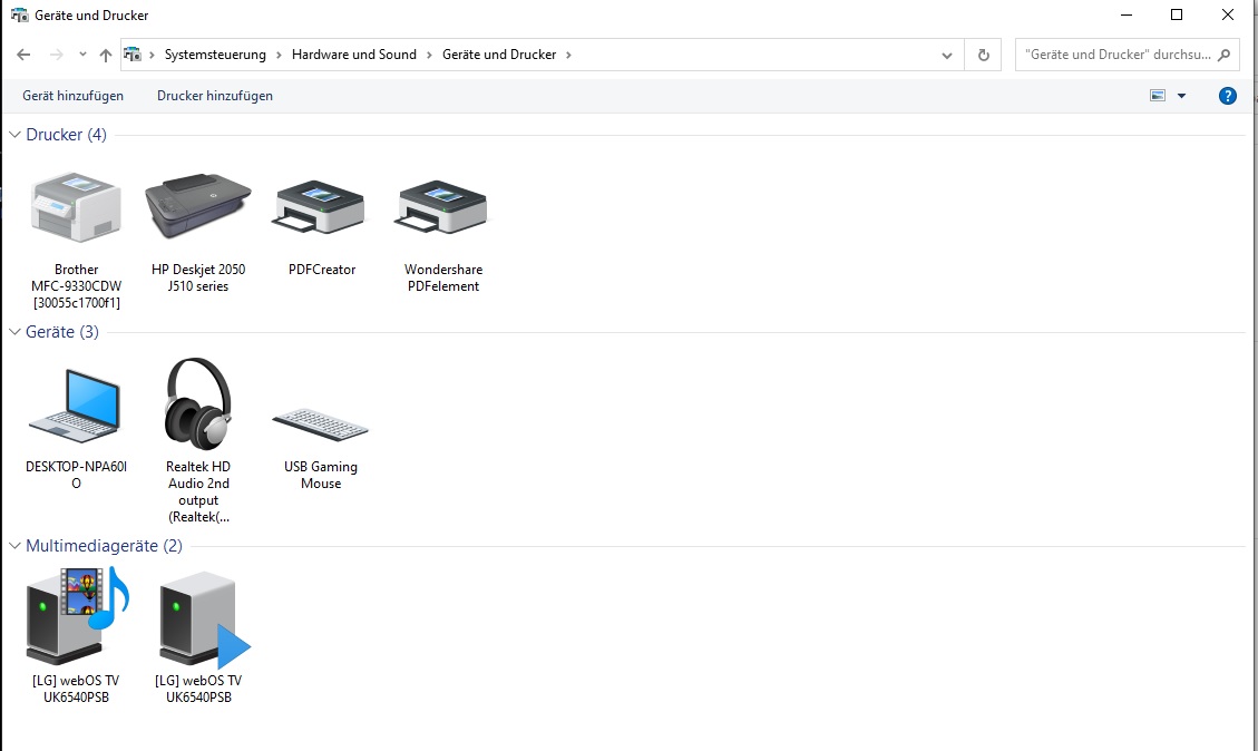

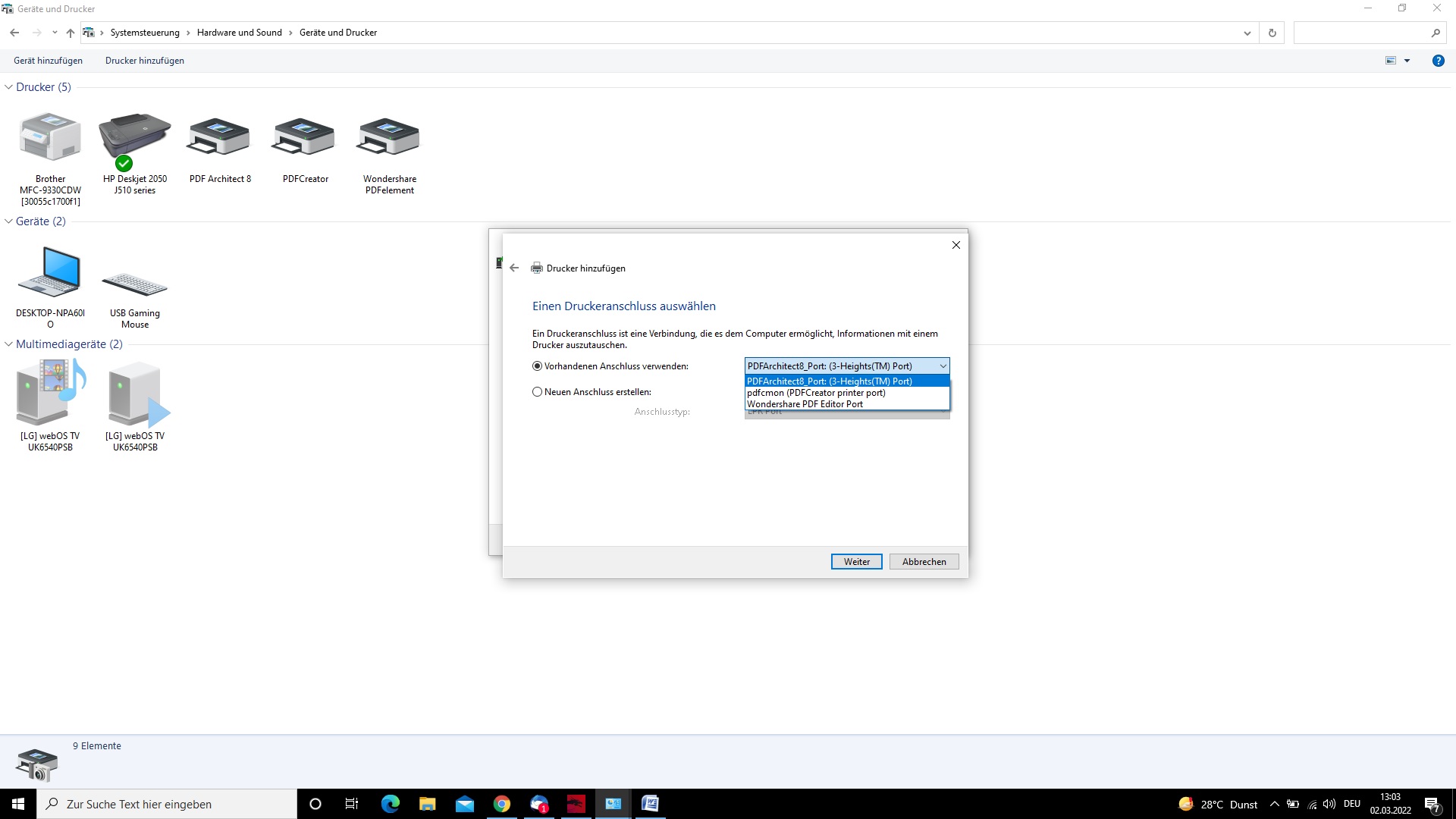

seit einiger Zeit nun versuche ich meinen Drucker, den HP Deskjet 2050, mit meinem PC zum Laufen zu bringen - bisher ohne Erfolg. Erst jetzt, und nach detaillierte Suche im Internet, konnte ich das problem identifizieren: es fehlen die Drucker USB-Ports (siehe Grafik im Anhang). In dieser Liste (d.h. unter Hardware und Sound -- Geräte und Drucker, Drucker hinzufügen und dann vorhandenen Anschluss verwenden) müsste eigentlich auch der Drucker USB-Port aufgelistet sein. Ich kann für dieses Problem keine Lösung finden und konnte auch nirgends eine Anleitung dafür finden, wie man diese Ports wieder herstellt. Es ist wichtig zu erwähnen, dass die USB-Anschlüsse alle einwandfrei funktionieren (externe Festplatte, Maus, jedwedes andere externe Gerät) - auch der Drucker registriert den USB-Anschluss, zeigt dann aber eine Fehlermeldung an.
Gibt es dafür eine Lösung, oder handelt es sich hier um eine prinzipielle Inkompabilität? Vor einiger Zeit hat der Drucker am selben notebook jedoch ohne Probleme funktioniert (das MSI g75 thin 10sdr).

Der Drucker doch bereits sichtbar ist und Windows hat den bestimmt auch selbständig installiert (in deinem Screenshot das 2. Gerät das auch als Standard-Drucker definiert ist).
Was ist genau das Problem bzw. was ist das Ziel?

Also was, du sagst Drucker hinzufügen, sagst er steht nicht in der Liste, wählst lokalen Drucker mit manuellen Einstellungen hinzufügen und findest dann bei vorhandenen Anschluss verwenden kein USB (kein LPT, kein COM, kein nix)?

Der Drucker wird bei Dir angezeigt und ist als Default markiert.
Was ist nun das Problem? Druckt der nicht?

Bzgl. zweiter Antwort (TriceO) - exakt, es existiert kein USB, lediglich installierte Programme (PDF Architect, pdfcmon, wondershare). Kann allerdings auch nicht sagen, warum ausgerechnet die sich in der Liste befinden.

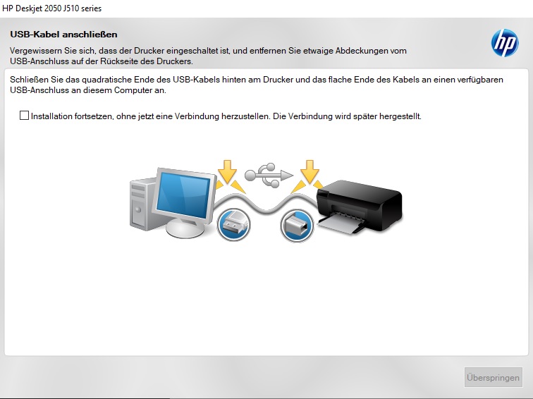

Nochmals danke für die Antworten. Den HP USB Dot 4 Treiber habe ich installiert, allerdings leider ohne Erfolg. Anhand der Screenshots im Anhang will ich nochmal die Problematik aufzeigen:

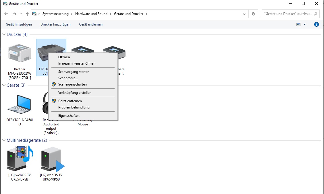

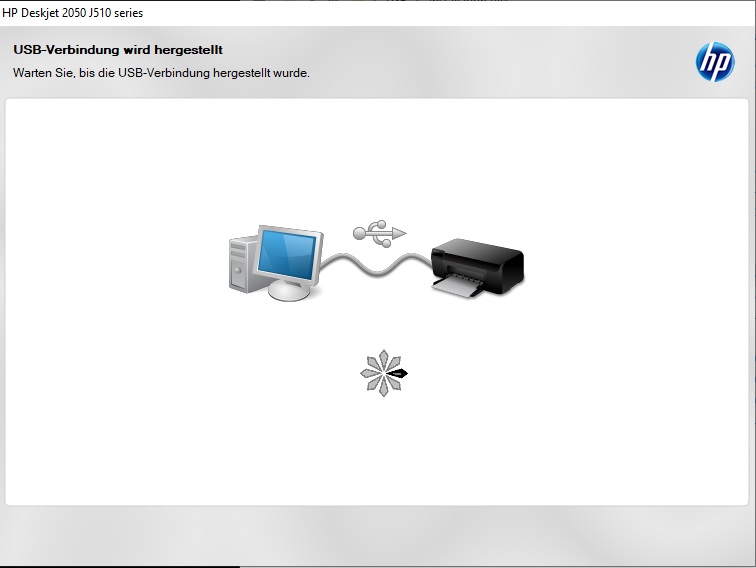

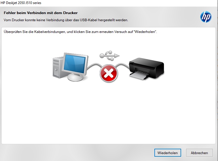

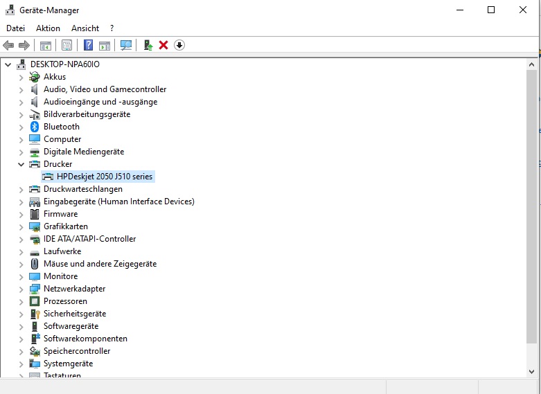

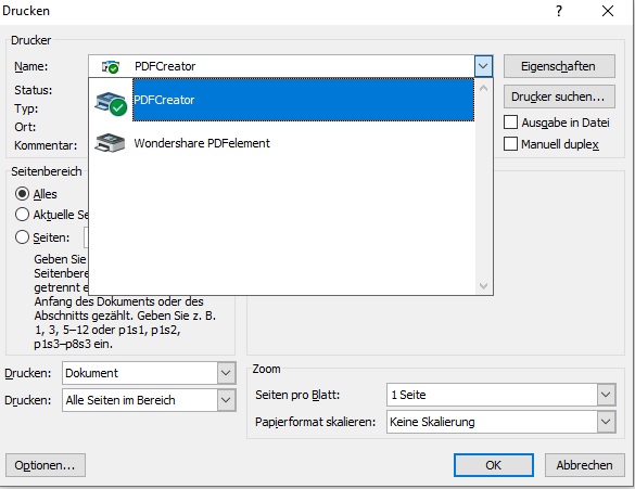

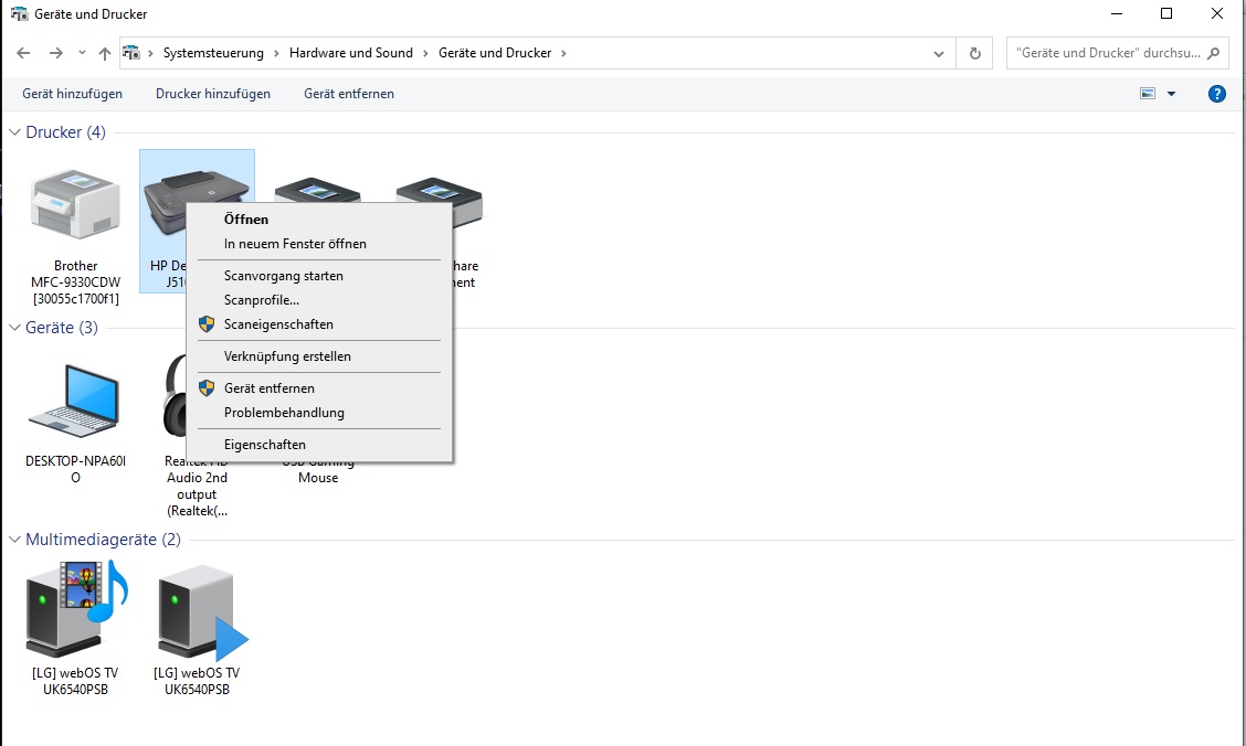

Die ersten drei Bilder zeigen den Installationsvorgang des Treibers - er bittet darum, das USB-Kabel anzuschließen. Dieses wird auch registriert, letzten Endes kommt es aber immer zu der Fehlermeldung (Bilder Drucker 1 - Drucker 3). Das Bild "Drucker 4" zeigt, dass der Drucker im Gerätemanager angezeigt wird. Gleiches bei "Drucker 5" in der Rubrik "Geräte und Drucker". Mache ich hier jedoch einen Rechtsklick (Bild "Drucker 6") scheint es so, als würde er den nur als Scanner interpretieren. Bild "Drucker 7" zeigt schließlich, was passiert, wenn ich irgendein Dokument (egal welches Format) drucken will: der HP Deskjet 2050 erscheint nirgends.

Also, wenn ich das richtig verstehe: Du versuchst den HP-Treiber zu installieren. Laut erstem Screenshot ist der Drucker aber bereits von Windows erkannt und eingerichtet, oder? Wo hast Du diesen Treiber her - von der Webseite oder eventuell von irgendeiner ollen CD?
lead341 schrieb:
Es handelt sich um den Original-Treiber von der HP Support-Seite
Da sind mind. zwei "Treiber", einmal der Basis-Treiber, sowie das größere - und (auch von mir oben) empfohlene - Paket "Software und Treiber für alle Funktionen"
Dieses probiert?
Dann alles deinstallieren, Treiber, Drucker, Software ... Drucker abstöpseln, und erst nach Aufforderung im Dialog der Treiberinstallation wieder anschließen.

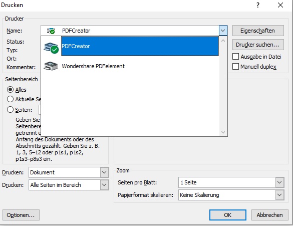

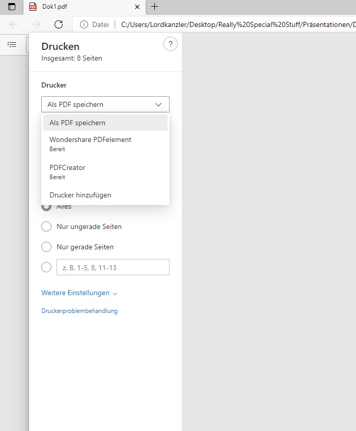

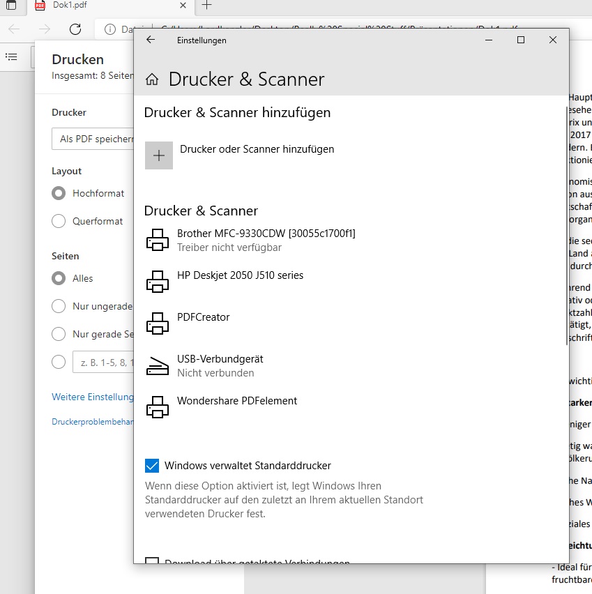

An den beiden angehängten screenshots kann man das Problem wohl am besten und einfachsten beschreiben. Ich möchte eine PDF ausdrucken. Gehe ich nun in die Druckeroptionen, zeigt der erste screenshot im scrolldown-Menü lediglich die Optionen "Als PDF speichern", "Wondershare PDfelement", "PDF Creater" sowie "Drucker hinzufügen". Screenshot 2 zeigt, was passiert, wenn ich Drucker hinzufügen wähle: Da ist, neben den anderen (wie pdf creater) plötzlich der HP Deskjet 2050 J510 Series aufgeführt. Ich kann diesen aber nicht aktiv anwählen oder irgendwie in das erste Drop-Down-Menü bringen.
