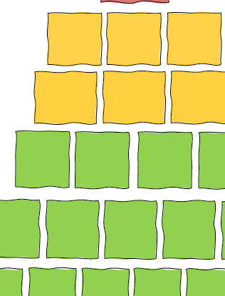

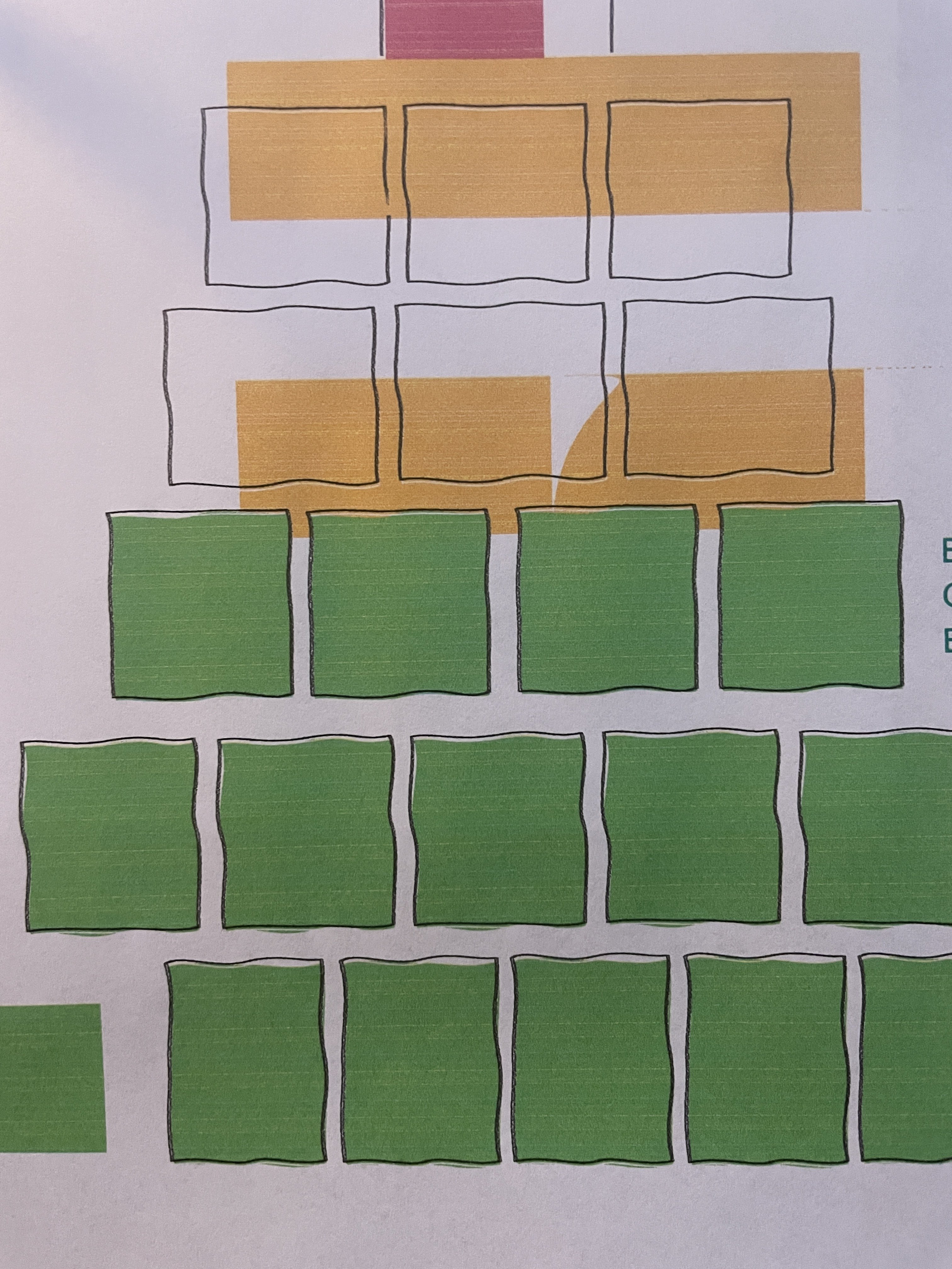

Mein Drucker macht gerade ganz seltsame Dinge.
Erstmal zum Drucker: Canon TS3400 series
Beim Drucken fehlen entweder ganze Zeilen oder er verschiebt ganze Farbblöcke oder druckt etwas anderes als vorgegeben.
Bilder im Anhang.
Woran könnte es liegen?
Automatische, sowie manuelle Druckkopfausrichtung habe ich schon durchgeführt.
Düsen sind auch gereinigt.
Ich habe gestern die Patronen getauscht (zum ersten Mal keine originalen bei Amazon bestellt🧐)
Kann es daran liegen?

Grundsätzlich scheint es ja zu drucken - grün landet am richtigen Ort und das müsste ja mit Gelb gemischt sein dafür, aber die nativen gelben Flächen sind danach am falschen Ort und auch nicht richtig abgemischt - spannend.
Wenn es mit den Orginal Patronen ging und nun nicht mehr, würde ich auch als Erstes dort suchen.
Und auch mal eine Testseite drucken sowohl von Windows als von dem Drucker wo man dann die Farben sowie die Plazierungen besser sieht so dass der Faktor bez. einer "falschen Druckdatei aus irgendeinem Programm" nicht mitspielt.
Ich würde auf Softwareproblem tippen.
Wenn man das gedruckte Bild ansieht, dann ist die gelbe Farbe nicht einfach nur versetzt gedruckt, sie stimmt auch überhaupt nicht mit der schwarzen Form über ein die sie füllen soll. Welche Software wurde verwendet?
Ich würde das ganze mal als PDF oder JPEG exportieren (je nach Anwendung) und das dann damit nochmal drucken.
