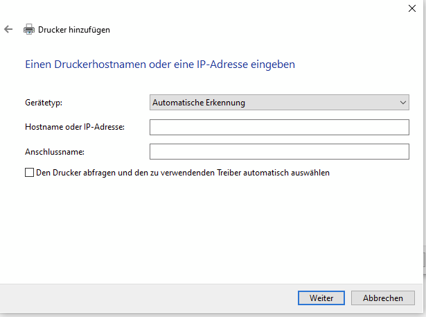

Welcher Drucker? Wenn er grundsätzlich netzwerkfähig ist, hat er doch garantiert einen Einrichtungsassistenten via Setupprogramm... ansonsten, wenn er im Netzwerk vorhanden ist, findet Windows 10 den quasi von alleine. Nur musst nur in die Windowseinstellungen -> Geräte -> Drucker & Scanner -> +...hinzufügen. Wenn Windows den Treiber allein nicht findet = beim Hersteller runterladen.

dem Drucker immer die gleiche IP zuweisen und über ip schnittstelle mit den clients verbinden.
