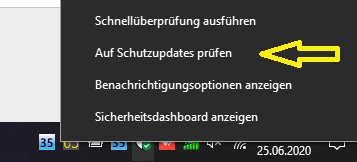

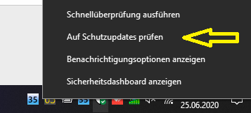

Du könntest mit der rechten Maustaste auf das Defender Icon in der Taskleiste drücken und nach Schutzupdates suchen, dann werden die abgestellten WinUpdates nicht runtergeladen. Und dann kannst Du ja passend zu Deinem System das Update was in Post #2 verlinkt wurde >> installieren, danach lässt Du wieder die Updates pausieren.

Alternativ kann man den Defender auch Manuel nach Sicherheitsupdates suchen lassen.

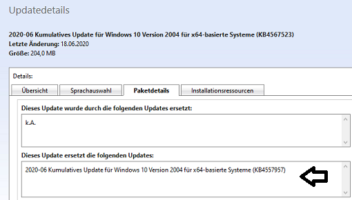

Laut MS ersetzt es ja die Updates von der fehlerhaften Version. Also sollte es ja nicht mehr neu angeboten werden.

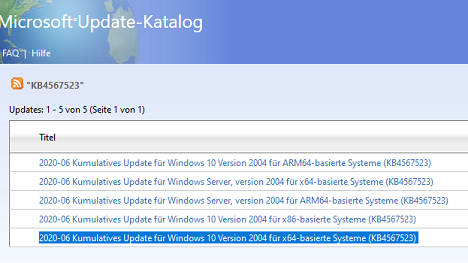

Doch, auf dem Update Kanal von Microsoft, ist in Post #2 verlinkt:
https://www.catalog.update.microsoft.com/Search.aspx?q=KB4567523
Du müsstest das passende für Deinen Rechner auswählen. Denke mal das Du X64 benutzt, sollte dann das von mir markierte sein, auf der rechten Seite steht herunterladen, anklicken und speichern lassen, danach ausführen lassen. Bei Problemen melde Dich und wir machen es per AnyDesk.
Im Download Bereich von CB wird es auch schon angeboten:
KB 4567523 (MSU-Datei) Windows 10 (64 Bit) [CB]
