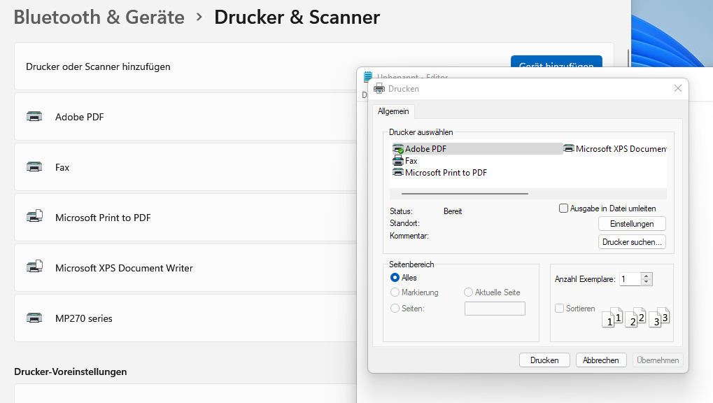

Ich habe dieses Gerät direkt per USB am Laptop angeschlossen. In den Systemeinstellungen von Windows wird dieser Drucker erkannt, in der Anwendung wo ich etwas ausdrucken will, wird er aber nicht angezeigt.
Woran liegt das?
Erkannt ist nicht gleich hinzugefügt? Ist er denn richtig hinzugefügt und kannst du eine Testseite drucken?

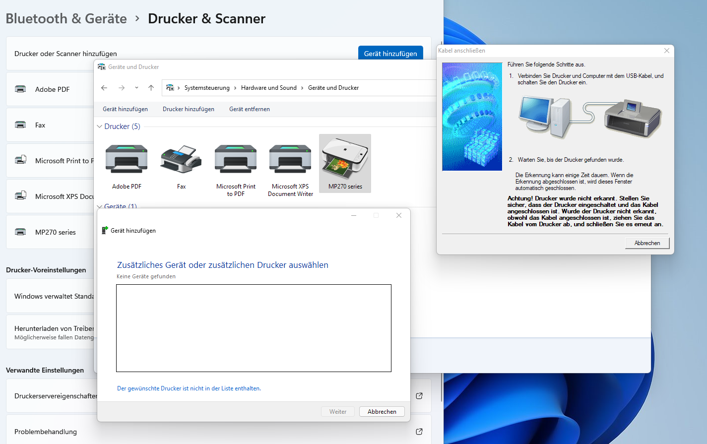

Habe nun den Druckertreiber von Canon manuell installiert, leider aber nach wie vor das gleiche Problem:
Den Vorschlag vom Fenster rechts im Bild habe ich durchgeführt.
Hast du es schon an einer anderen USB-Buchse versucht und auch ein anderes Kabel verwendet. Der Drucker ist ja schon in der Systemsteuerung zu sehen, wenn du dort auf diesen Drucker die rechte Maustaste drückst kannst du unter 'Druckereigenschaften' eine Testseite drucken, klappt das? Ansonsten würde ich den Drucker dort deinstallieren und dann vom System trennen. Danach das System neu starten und nochmal den Treiber installieren und den Drucker erst anstecken, wenn es wie im Bild zu sehen verlangt wird. Mehr fällt mir dazu leider auch nicht ein.
