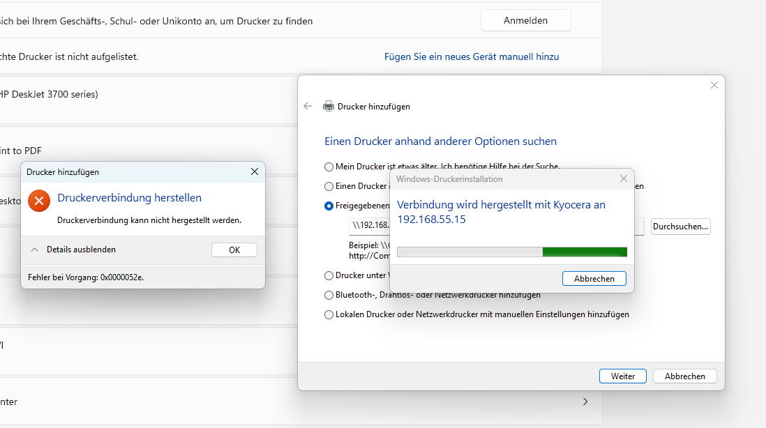

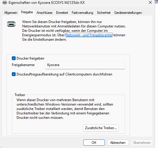

Ich möchte einen Kyocera Drucker freigeben und dann auf einem anderen PC (im gleichen Netzwerk; beide PCs sind auch pingbar gegeneinander) installieren/verbinden.

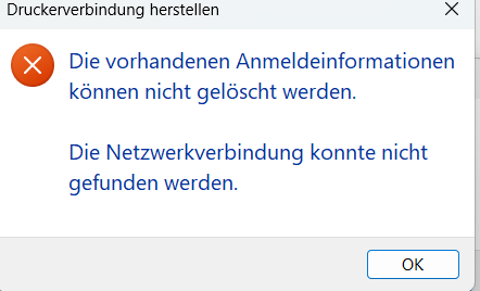

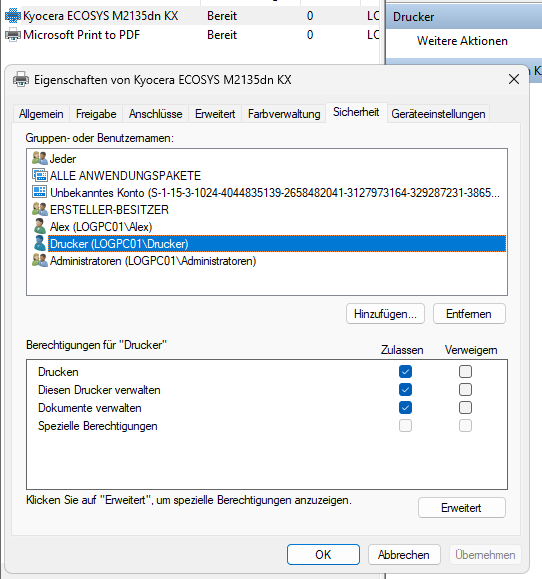

Es erscheint bei mir die Fehlermeldung "Druckverbindung konnte nicht hergestellt werden". Für die Verbindung bzw. die Einrichtung fragt er nach einem Benutzer. Einen neuen Benutzer mit Administratorenrechten habe ich angelegt. Diesen will ich auch dafür nutzen.
Was mache ich hier falsch?

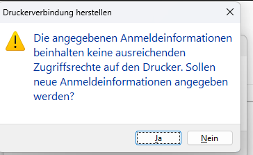

Ja es wird nach Benutzername und Passwort gefragt. Gebe ich meine vom PC ein, sagt er falsch. Versuche ich es mit dem Benutzer "Drucker", erscheint die Meldung:
Reaktionen: inge70

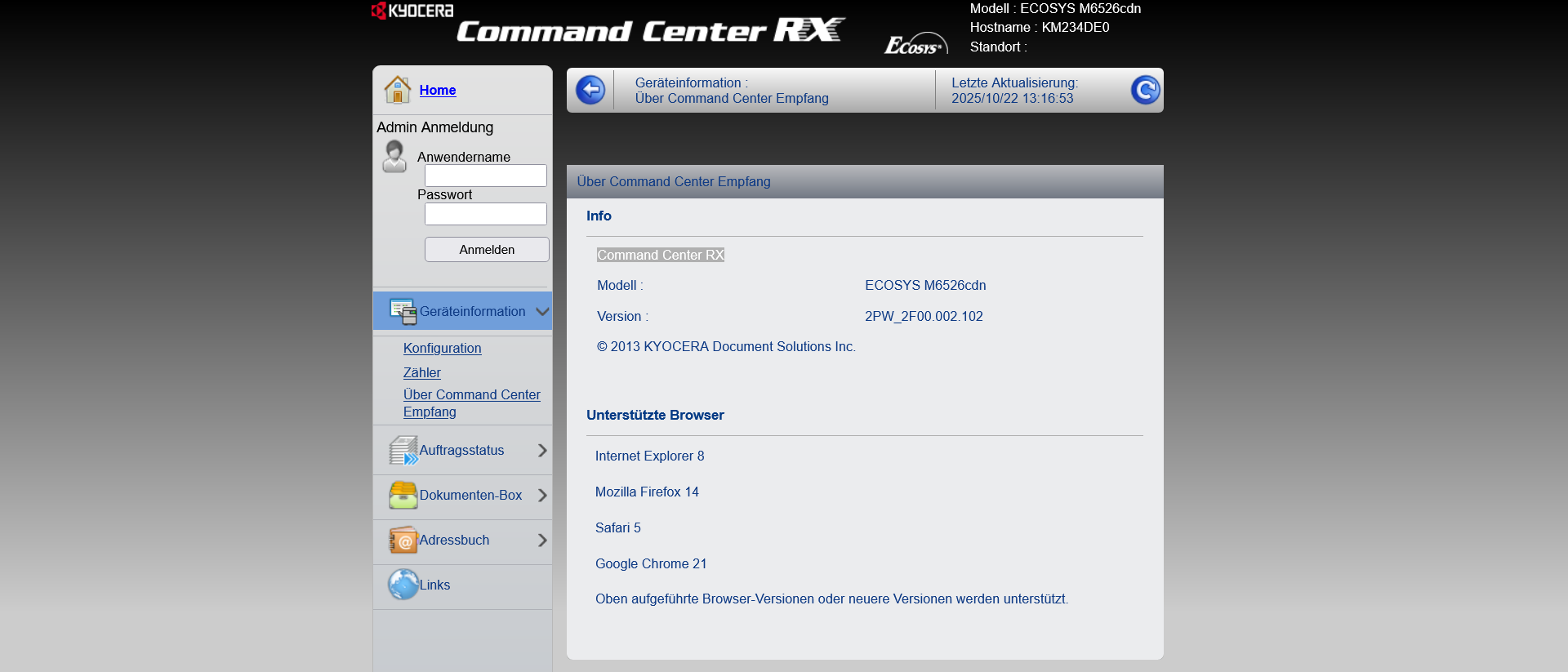

Hast Du Dich am Rechner der auf den Drucker zugreifen kann ins Menü "Command Center RX" eingelogt und
darin den Benutzer angelegt bzw als "admin" den Zugriff im Netz getestet? Oder ist der per USB angeschlossen, evtl geht es per Wlan, das hat er ja auch wohl.
Der ist rein per USB angeschlossen. WLAN und LAN gehen nicht (aus Orga-Sachen).
Wie gibst Du den Benutzername ein? Nur "Drucker" oder "LOGPC01\Drucker"? Ersteres könnte falsch sein.
Evtl blockiert die Windows Firewall noch oder die Firewall der lokal installierten Security Lösung.
Ein lokaler Adminbenutzer ist für das Vorhaben unnötig, es reicht ein normaler Windows Benutzer.
Evtl fehlt die SMB 1/2/3 Einstellung, der Drucker ist ja nicht so neu?
@werkam tut hier nichts zu Sache, da auf den Drucker direkt ja gar nicht per SMB zugegriffen werden soll.
Die von @Lawnmower geschriebene Sache mit dem Benutzernamen sollte geprüft werden, ich kenne es auch nur via PC\User, wenn es um lokale Benutzer und keine AD-User geht.

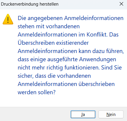

Neuerdings bekomme ich dies, wenn ich anmelden will.
Klicke ich hier auf "ja". Dann bekomme ich das nächste Fenster.

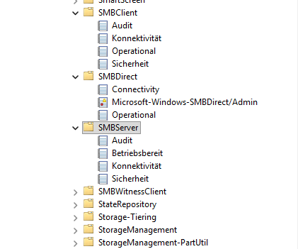

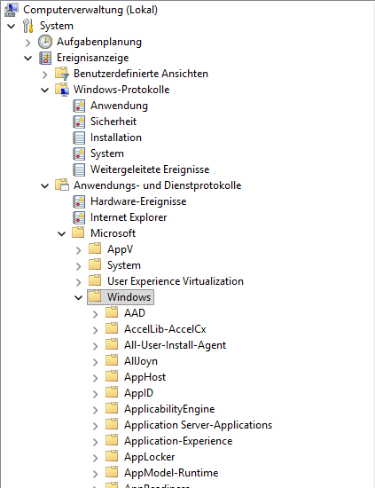

Die C$ Freigabe auf dem "Druck Server" kann ich ohne Probleme öffnen
jo habs eingesehen, auf Client wie auf Server.
Im Audit finden sich jede Menge Einträge von meiner Clientmaschine auf der Ziel/Servermaschine.
Es werden glaube ich sowohl die erfolgreichen als auch die nicht erfolgreichen versuche protokolliert. Sind alles die Ereignis ID 3000.
Dann hab ich noch Konnektivität und so angeschaut, scheint mir jetzt auch nichts auffälliges.
Die Events liegen alle in meinen Betriebszeiten und die Sachen die da passieren scheinen normal.
Mein Aufheben der Authentifizierung fuer Netzlaufwerke wurde auch protokolliert, habs danach ja direkt wieder angemacht.
Also ich zumindest werd aus den logs nicht viel schlauer. Wenn dus genauer wissen willst sag bescheid dann muss ich das zeug abfotografieren, screenshots gehen mit der dummen funktastatur an dem Ziel PC nicht :D
Aber wie gesagt es sind keine aussergewöhnlichen Meldungen drin und auch keine große reihe an Fehlermeldungen oder Warnungen

So nach sehr langem hin und her, habe ich die Lösung gefunden.
Auf dem PC mit dem Drucker "enable insecure guest logons" aktiviert. Dann hat er das mit dem Passwort und dem Benutzernamen auch "gefressen". Meine Quelle habe ich im Übringen von hier.
