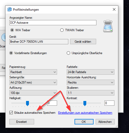

Ich hatte gestern das Problem auch mit meinem DCP 195c. Wollte was einscannen über das ControlCenter 3 und es funktionierte nicht. Hab mir dann das kostenlose Programm NAPS 2 (Not Another PDF Scanner) runtergeladen. So konnte ich die Blätter für das Homeschooling von meinem Sohn als PDF einscannen. Das Programm hat den Drucker sofort erkannt. Funktioniert problemlos. Man muss nur die eingescannt Dateien separat noch speichern da die erstmal nur im Programm erscheinen.
Edit. Man kann auch automatische Speicherung aktivieren

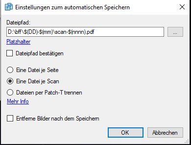

@Mightyspider
Schau Dir mal die Profil-Einstellungen in NAPS2 an. Da gibt es sehr wohl etwas bezueglich automatischer Speicherung.
BFF
Reaktionen: UdoL. und Mightyspider
@BFF
Habs oben schon editiert.

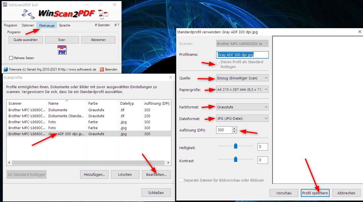

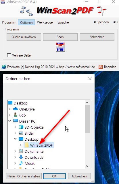

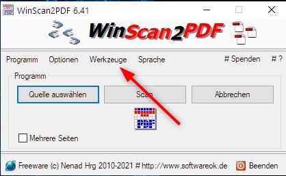

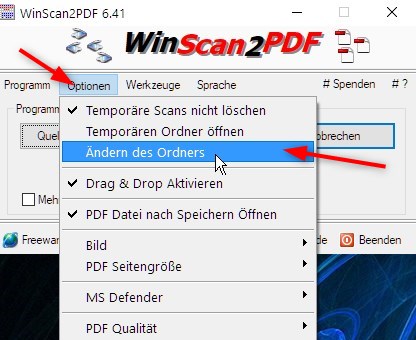

Temporäre Lösung zum Scan mit WinScan2PDF (ist bei chip.de verfügbar):
Und da fast alle MFC's per VIA-Schnittstelle im System sind kann man über Freeware (WinSan2PDF) selbst über den ADF (Dokumenteneinzug) scannen und die Bilder (Empfehlung scan als jpg, max 300DPI) anschließen in PDF umwandeln. Das Problem ist auch nicht die Funktion der einzelnen Komponenten (Drucken, scannen, etc.) das ist mit Freeware, wie oben genant, problemlos möglich.
Hilfreich ist sich ein oder mehrere Profile unter "Werkzeuge" zu erstellen und den Speicherort für die Bilddaten und die PDF-Ausgabe fest zu legen. (Bilder sind von einem anderen MFC).
Löst die CC3 Problematik nicht, aber scannen über einen kleinen Umweg geht damit.

@UdoL.
Wie ich schon sagte über Fremdprogramme ist scannen ohne weiteres möglich. Ich hab mich da gestern auf die schnelle mit NAPS 2 weitergeholfen. Da ich, wenn ich mal was scannen muss, eh überwiegend Texte sind die ich dann als PDF brauche.
