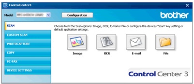

oscar666 schrieb:
Man muss nur das Design vom cc3 auf Klassisch stellen dann funktioniert es wieder.
Wow! Danke für eure Hilfe!!!
Es funktioniert tatsächlich!
Hab das Datum meines PC grad auf dem 11.1.2021 verändert, konnte dann das CC3 starten und hab das Design auf klassisch umgestellt.
Dann wieder Datum korrigiert und siehe da, es funktioniert!
Hatte mich heute früh sowas von geärgert, weil ich was für meine Tochter einscannen musste und das CC3 nicht mehr lief... Aufgrund des Flash Logos was ich zusehen bekam, konnte ich mir schon denken was die Ursache ist.
Aber die Suche nach einem aktuellen CC oder einem Update war erfolglos.

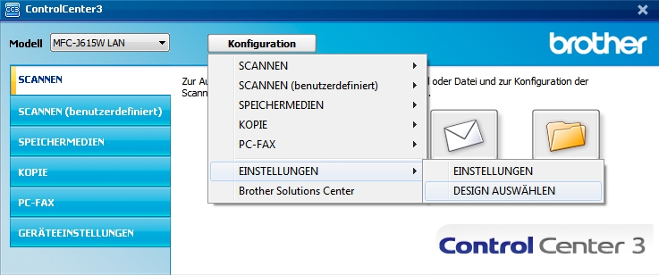

Danke! Das war's!
An alle anderen die nicht so versiert sind:
Im Anhang habe ich eine Anleitung hinzugefügt!

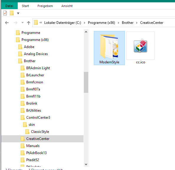

Man muß nicht das System-Datum verändern oder irgendwas neu installieren, oder mit Fremdprogrammen arbeiten.
Im Brother-Ordner im Windows-Explorer, in welchem das Programm installiert ist, befindet sich der Ordner ControlCenter3. Dort befindet sich der Ordner Skin mit den 2 Unter-Ordnern ClassicStyle und ModernStyle. Ich habe den Ordner ModernStyle an einen anderen Ort verschoben (sicherheitshalber mal nicht gelöscht), sodaß das Programm auf diesen nicht mehr zugreift.
Vorher natürlich das Programm beenden.
CC3 startet automatisch den ClassicStyle und funktioniert wieder.
