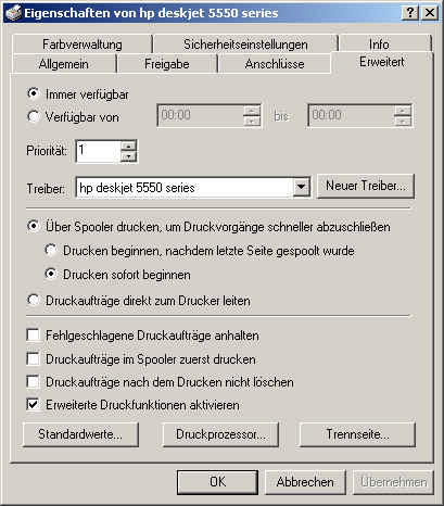

Hier meine Spoolereinstellungen.
PS: Ich hab versucht die Aufträge direkt zum Drucker zu schicken, aber das selbe Problem!

Vielleicht noch die Option "Druckaufträge im Spooler zuerst drucken" aktivieren, ist das einzige was ich auf dem Screen ändern würde.

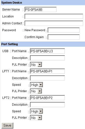

Ich kenn leider nur die HP JetDirect Box. Die hat ein Konfigurationsmenü das glaube ich über den Browser aufgerufen werden kann. Hat deine Box sowas auch? Vielleicht ist da irgendwo ein Problem.
Ganz dumme Frage, einen anderen Printserver haste nicht zum Testen, oder? Einige kurriose Fehler bei de JetDirect kann man auf einen Defekt der Box zurückführen.

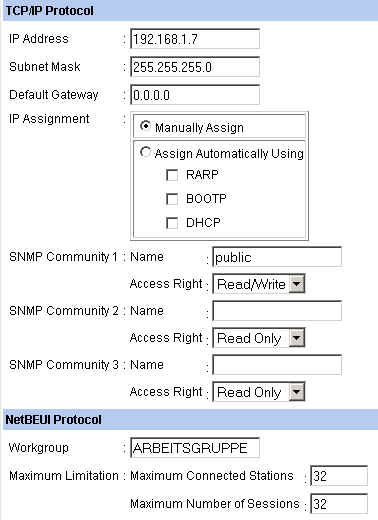

Ja ich hab eine Konfigurationsmöglichkeit über Browser hier ein paar bilder.
"Druckaufträge im Spooler zuerst drucken" bringt auch nix.
Einen anderen Printserver hab ich leider nicht.

Was passiert denn, wenn du "Drucken beginnen, nachdem letzte Seite gespoolt wurde" einstellst?
Irgendwie scheint der Zwischenspeicher für die Druckdaten zu klein. Er füllt den Speicher und beginnt mit dem Druck. Allerdings kommen die Daten nicht so schnell nach, wie er drucken kann.
Hab jetzt noch ein bisschen rumgetestet und was rausbekommen
Wenn ich Druckereinstellungen ändere wie zb. "Druckaufträge im Spooler zuerst drucken" "Erst drucken wenn die letzte Seite gespoolt wurde" dann funktioniert der Druck (also ohne Pause)
Wenn ich aber den Computer neustarte und was drucke, dann gehts nicht mehr (Drucker bleibt wieder stehn)
