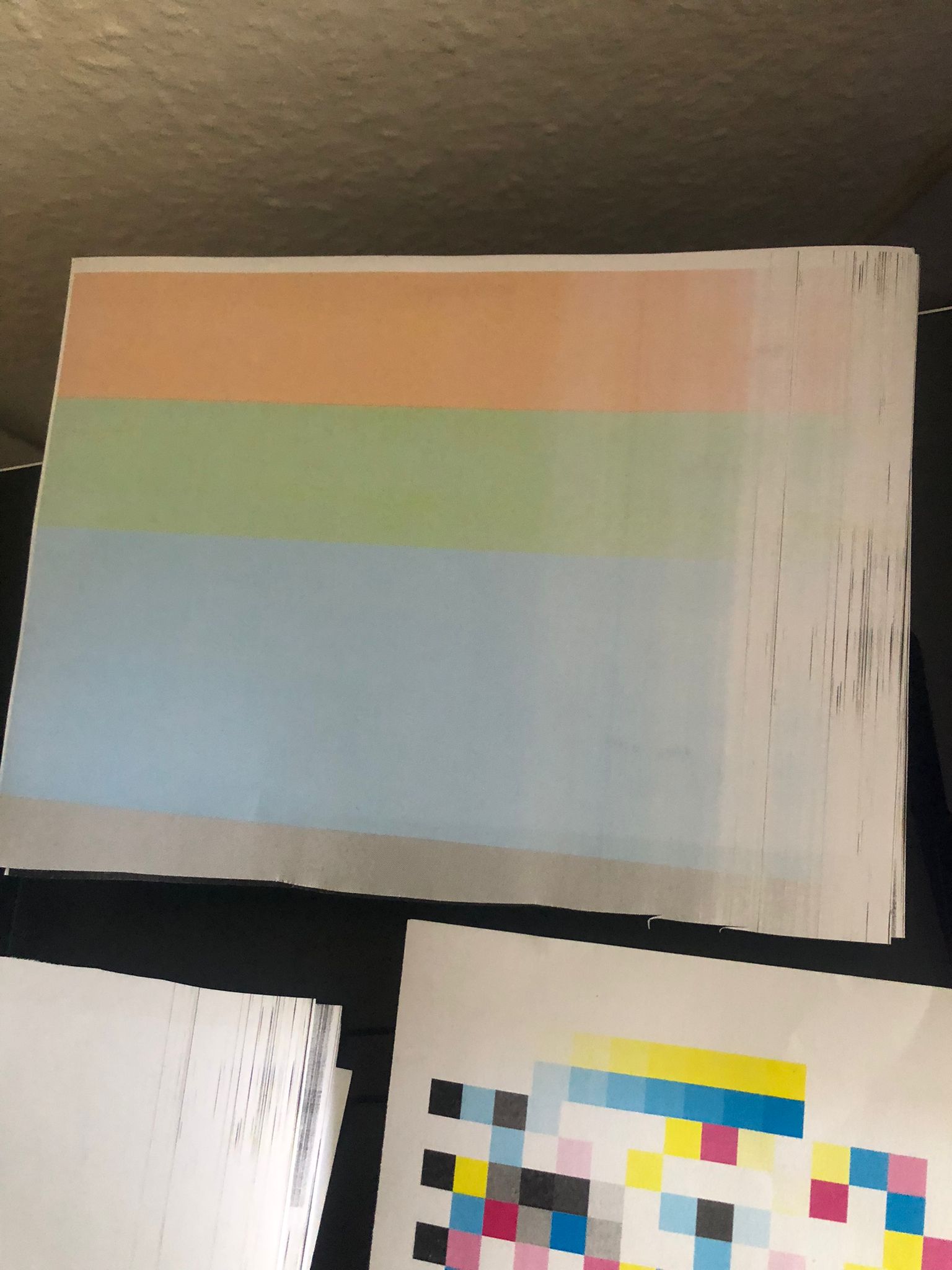

mein Drucker macht Streifen auf dem Papier. (siehe Anhang)
Es handelt sich um einen Farblaser, HP CP1025nw
Was könnte das Problem sein? Laut Drucker-Software ist schwarz leer, aber ansonsten wird nichts angezeigt. Auch keine Info zur Bildtrommel. Wie man sehen kann tritt es bei SW und Farbe auf. Und die Streifen sind immer am rechten Rand. (Auf dem Bild sind durchgeschnittene Seiten, deshalb sieht es aus als wäre es oben statt rechts.)
Der Reinigungsdurchlauf ist mehrfach durch und hat nicht wirklich was verändert.
Danke im Voraus!
Sieht nach Druckkopf auf. Mal neue Patronen ausporbieren.

In dem Fall Trommel wechseln

Laser...
Wenn es Tinte wäre, wäre das auch mein Verdacht gewesen.
In dem Jahr hab ich den auch gekauft. :D
Ich bin eigentlich, außer dass er kein Duplex hat, sehr zufrieden.
Mit noname Toner läuft er auch super. Es gibt auch noname Trommeln...
Reinigen hilft manchmal auch.
Die Trommel? Und wie macht man das? Ist die nicht empfindlich?

可以先把硒鼓拆了,看看硒鼓里面有没有黑色的碳痕迹,如果没有那就是转印带坏了,如果有技术鼓坏了。
Okay, geh am besten so vor: Nimm als Erstes die Tonerkartusche heraus und überprüfe die Trommel auf schwarze Tonerflecken. Sind keine Spuren zu sehen, ist wahrscheinlich das Transferband defekt. Findest du aber Flecken auf der Trommel, ist die Trommeleinheit selbst das Problem.
