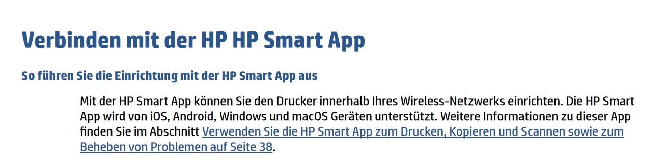

Du willst nur mit USB?
Dann scheint die HP Smart App nicht das richtige zu sein laut Anleitung.
Ich würde die App deinstallieren, den Drucker löschen und dann bei Windows Drucker hinzufügen.

Da du das Gerät wahrscheinlich vor der Installation der Software/Treiber von HP angeschlossen hast, wurden Standardtreiber installiert, die anscheinend nicht so recht funktionieren...
Also USB Kabel abziehen - das Gerät und dessen Treiber über den Gerätemanager deinstallieren - den Rechner neu starten - die HP Software starten und den Anweisungen folgen...also erst nach Aufforderung das USB Kabel verbinden...
wobei...sehe gerade...du hast ja die e Variante...da bei der Installation aufpassen...

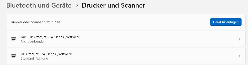

Hallo zusammen, ich habe ein ähnliches Problem mit meinem HP Officejet 5742. Der war jetzt jahrelang per WLAN ins Netzwerk eingebunden und hat funktioniert. Ich habe vor Kurzem ein Clean Install von Windows 11 gemacht und seitdem funktioniert er nicht mehr im WLAN.
In der Ereignisanzeige steht Folgendes:
Das Gerät "SWD\PRINTENUM\WSD-fbe10262-bd02-4815-b584-2c3659ce7a71" erfordert weitere Installationen.
Keine Ahnung was damit gemeint ist. Habe schon mehrfach das Gerät deinstalliert, installiert. Einmal mit Treibern von Windows, dann wieder mit den Treibern von HP. Habe sogar während des Installationsvorgangs die Original-Treiber-CD von HP im Laufwerk (USB) gehabt. Ich bekomme das Gerät im WLAN nicht zum Laufen. Wenn er per USB angeschlossen ist, druckt er.
In den Einstellungen unter Bluetooth und Geräte > Drucker und Scanner steht immer ein "Achtung" neben dem Drucker. Er spuckt einfach nichts aus. Ich bin ratlos, vor allem weil er vorher funktioniert hat. Habt ihr eine Idee?
Edit 16:29 Uhr: Das mit der Ereignisanzeige hat sich mittlerweile erledigt. Der Satz steht nicht mehr da, aber das "Achtung" ist weiterhin vorhanden.
