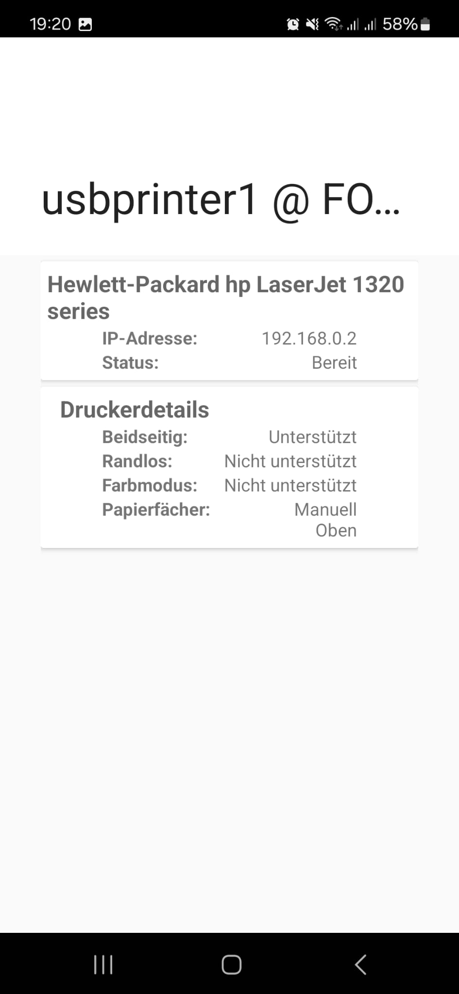

Hab meinen HP LaserJet 1320 via USB an meiner Synology NAS angesteckt und installiert, wird erkannt, aber Testseite Drucken zb funktioniert nicht. Fehlermeldung kommt allerdings auch keine.
Unter Windows10 am PC funktioniert das Drucken von Dokumenten allerdings einwandfrei.
Via Android vom Handy und Tablet aus wird zwar der Drucker erkannt, aber wenn ich ein Dokument drucken möchte, wird es scheinbar gesendet, aber nach 5min hab ich den Vorgang abgebrochen, da nichts gedruckt wird und scheinbar irgend ein Fehler vorliegt.
Druckerdienste sind alle deaktiviert, nur der HP Print Service ist aktiviert.
Manchmal kommt auch die Fehlermeldung, dass der Drucker momentan nicht verfügbar ist.
Ebenso habe ich schon alle Geräte neu gestartet und denoch bleibt das Problem bestehen... woran kann das liegen? :confused_alt:

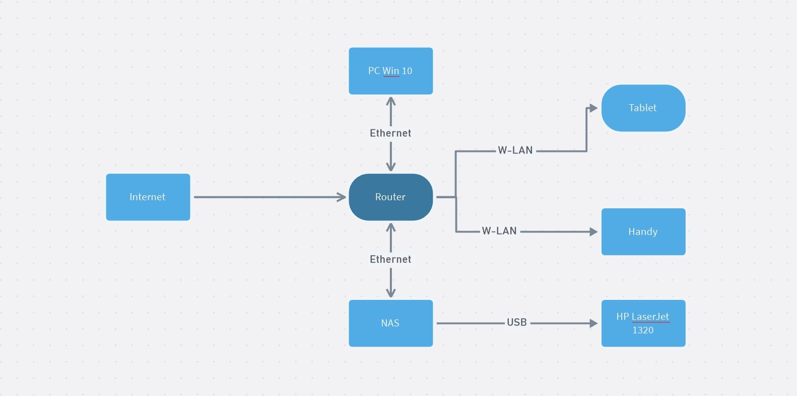

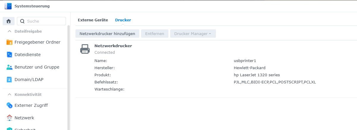

Anbei die Screenshots vom DSM, Handy Hp Print und ein einfacher Flowchart vom Netzwerk

Funktioniert der Drucker denn direkt an einem Windows Gerät angesteckt? Ich nehme an der Drucker ist selbst nicht Netzwerkfähig und das NAS stellt den Druckserver bereit?
Hat es denn schonmal am Synology NAS funktioniert? Nicht, dass es da beim Treiber klemmt. Das Synology NAS ist ja Linux basiert, wenn ich mich richtig erinnere.
https://www.openprinting.org/printer/HP/HP-LaserJet_1320
https://www.synology.com/en-id/compatibility?search_by=category&category=usb_printers
Support for USB Printers has been deprecated on both DSM and SRM platforms.
This compatibility list is provided as-is and without any technical support. Deprecated functionality may be removed or cease to work at any time.

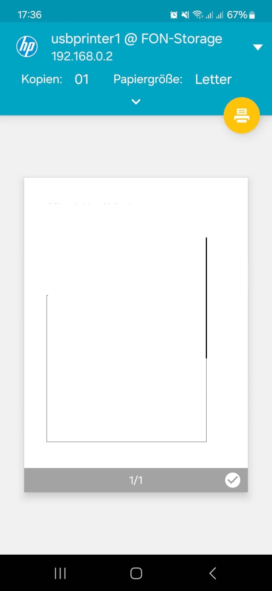

Printbot ist für meine Geräte leider nicht verfügbar, die andere App kostet was. gibts auch Kostenlose alternativen?

Ich hab die gleichen Probleme seit Jahren.
Es liegt, m.M.n. am Android bzw. den Apps. Habe mehrere Drucker unterschiedlichster Hersteller an verschiedenen Synology-Nas angeklemmt gehabt.
ALLE haben reibungslos bei Windows funktioniert. Bei Mac kann ich nicht zu allen was sagen, mir sind aber keine Probleme aufgefallen.
Unter Android hab ich nicht einen vernünftig ansteuern können. Auch nicht wenn er an der Friitzbox war. Dort das gleiche Spiel...
Auch auf Arbeit.
Android und USB-Drucker via Printserver gibt immer irgendwie knatsch...
Bei druckern mit eigener Netzwerk-fähigkeit gehts besser, aber auch nicht immer...
