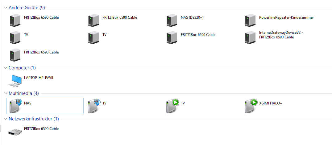

mein DS220+ (DSM 7.2.1-69057 Update 4) wird nicht mehr im Heimnetzwerk angezeigt. Bei PC und Laptop kann ich nicht mehr auf die freigegebenen Ordner zugreifen. NAS ist im Netzwerk nicht zu sehen.
Per Browser kann ich zugreifen, PLEX geht auch.
Neustarten hat auch nicht geholfen. Einstellungen wurden nicht geändert. Daher frage ich mich, wieso das NAS nicht reagiert/sichtbar ist. Berechtigungen sind auch wie vorher, unverändert.

Per Browser kann ich auf alles zugreifen. Nur die NEtzwerksichtbar des NAS ist weg.
In der Fritzbox ist es angezeigt (als Gerät). Nur im Netzwerk sehe ich es nicht mehr.

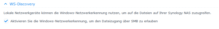

Das war aus. Habe es aktiviert und WLAN AUS/EIN und dann waren die Laufwerke zu erreichen wieder.

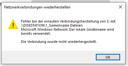

Ich hatte am 10.03. ein ähnliches (oder evtl. dasselbe) Problem mit meinem Synology 220j (DSM 7.2.1-69057 Update 3).
Nach Stunden der Recherche hat nur ein Reset der Windows 10 Netzwerkeinstellungen geholfen:
https://www.technorms.com/84139/reset-network-settings
Danach fand Windows das NAS wieder und ich konnte den Netzwerkbuchstaben neu vergeben.
Das Problem scheint nur diese Art der Freigabe (Explorer / Laufwerksbuchstabe, SMB?) zu betreffen. Per Browser kann ich auf die NAS GUI zugreifen und auch die anderen Freigaben (Ordner "Music", "Photo", "Video" über Synology Media Server) kann ich vom Explorer aus öffnen.

Reset war soeben wieder die Lösung. Mal schauen, wie lange es dieses Mal hält.
Bei mir war es was am PI. Die Namensauflösung hat nicht mehr funktioniert!
Im PI etwas umgestellt und es geht. Aber da ich vorher nichts geändert habe, naja.
Jedenfalls habe ich nun alles per IP verknüpft.
Namensauflösung geht auch wieder innerhalb des Netzwerk,.
