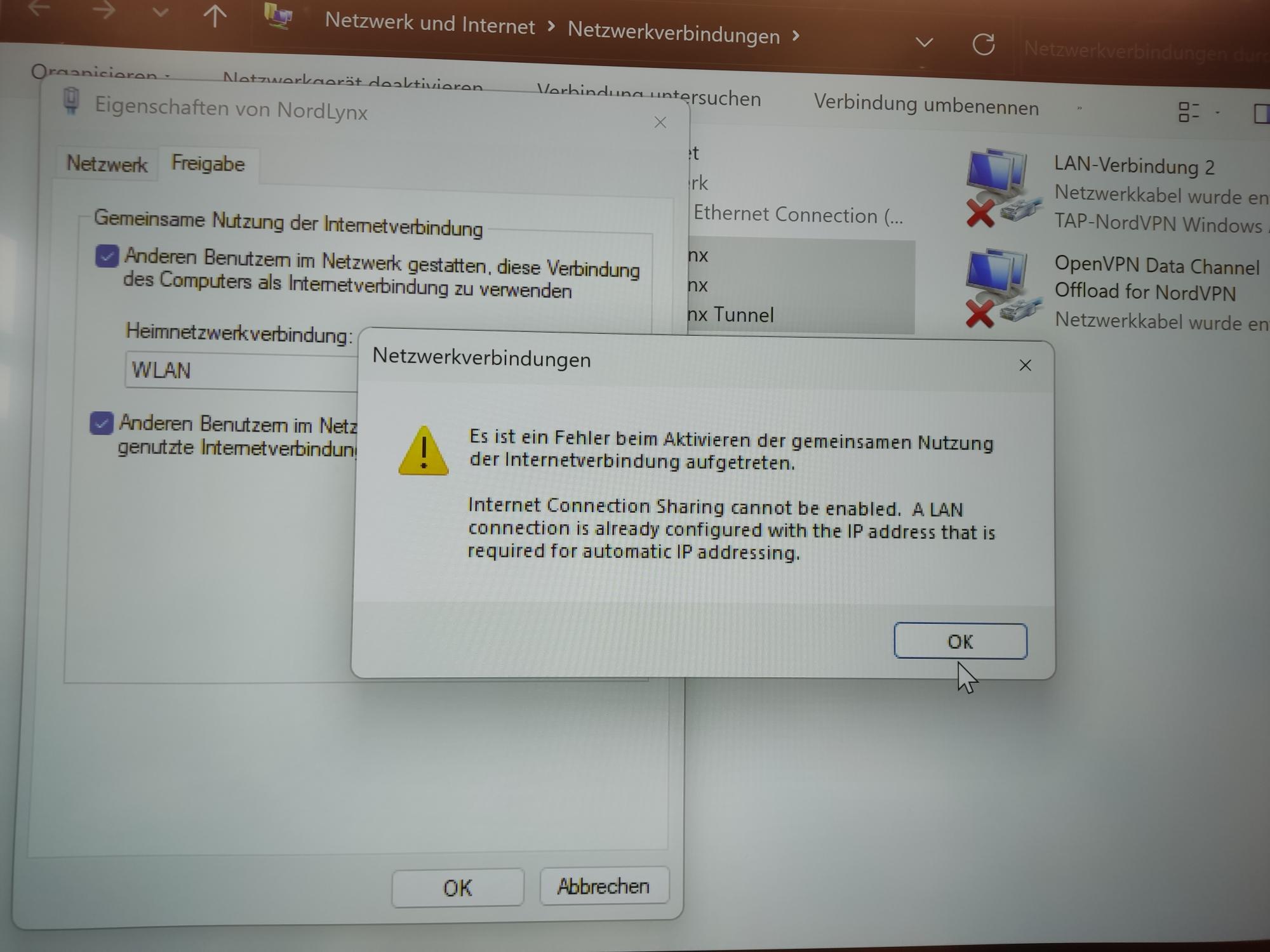

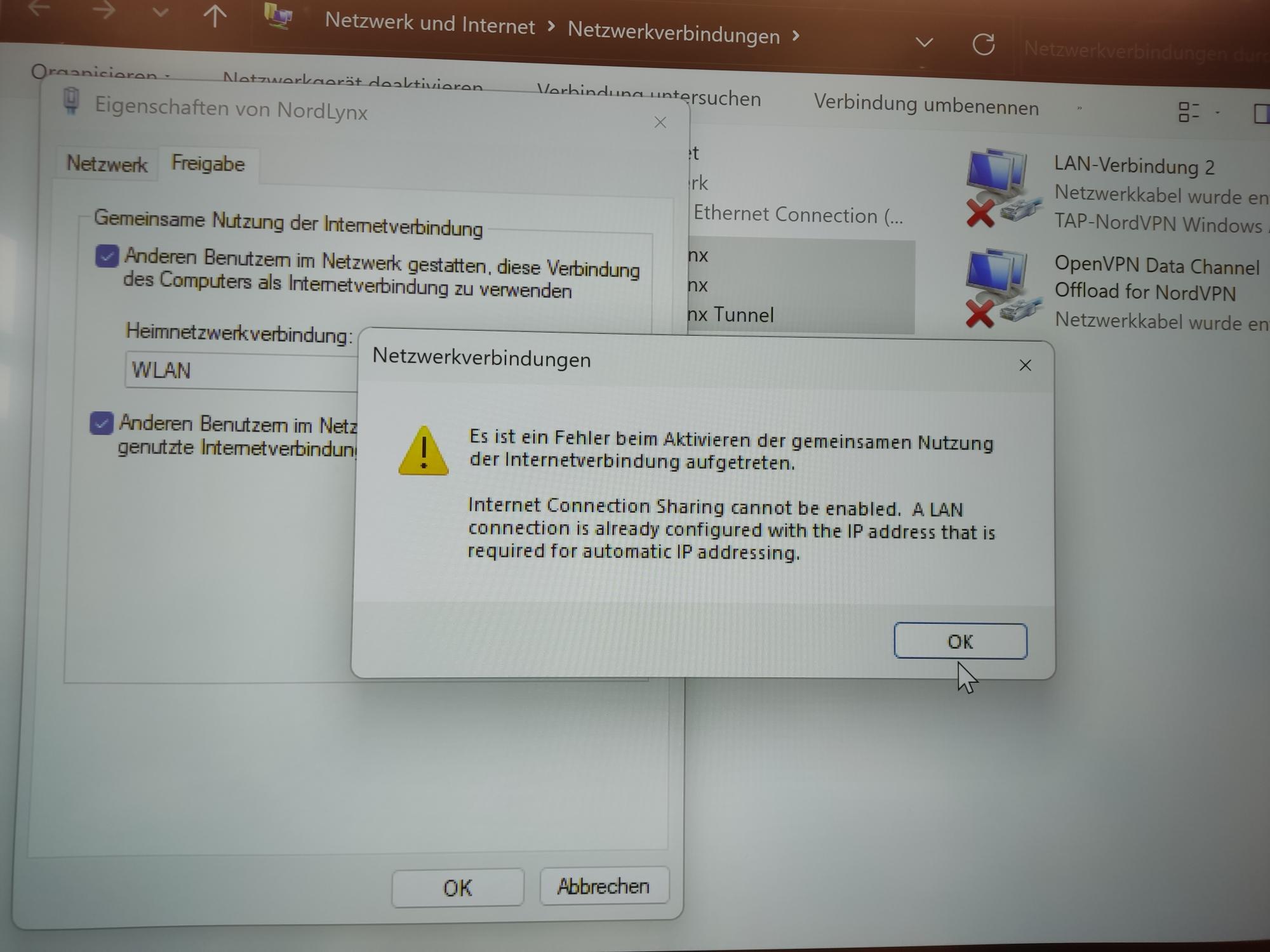

ich benötige dringend einen entscheidenden Tipp, denn ich verzweifle an der Windows ICS (Internetverbindungsfreigabe).
Ich habe ein Laptop, welches per Kabel Internet empfängt und das per WLAN an andere Geräte verteilen soll. Das klappt soweit auch ganz gut. Aber wenn ich einen VPN (egal ob per WireGuard oder direkt über die App des Herstellers) hinzufüge, klappt das Teilen nicht mehr. Also hab ich mich belesen und es heißt überall, dass ich unter den "Nordlynx" oder "WireGuard"-Adaptereinstellungen gesondert "ICS" teilen und freigeben soll über WLAN. Wenn ich das versuche, meldet Windows folgendes:
Was mache ich also falsch? Wie kann man eine bestehende VPN Verbindung weiterreichen so wie es mit dem "normalen" Nicht-VPN auch geht?

Vermutung anhand der Fehlermeldung: Du hast ICS noch bei einer anderen Netzwerkverbindung parallel aktiviert, was Windows scheinbar nicht kann (wegen gleichem Addressbereich).
ICS sollte standardmäßig das Netz 192.168.137.0/24 nutzen. Ist das auf einem der anderen Interfaces aktiv?

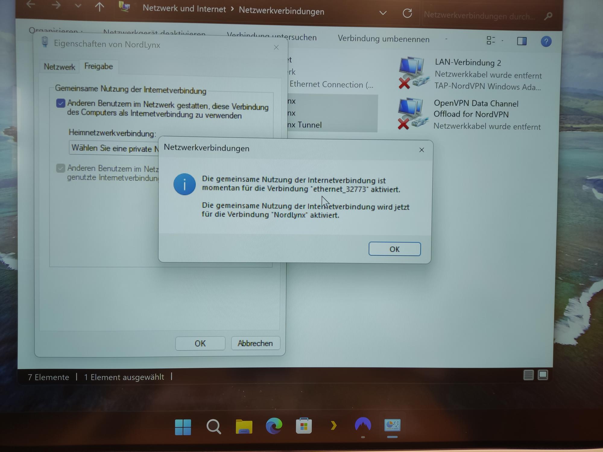

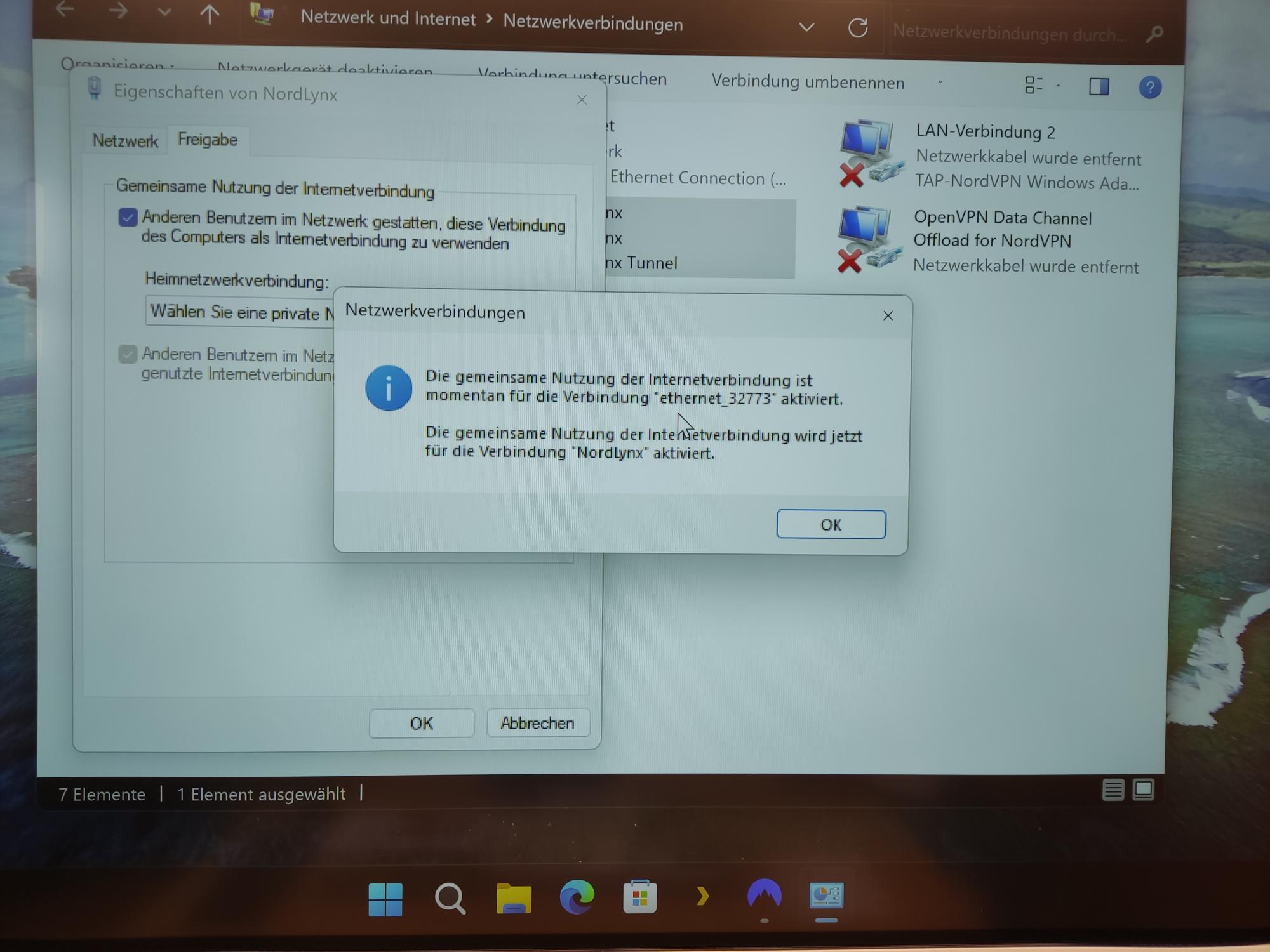

Geht nun problemfrei. Man muss den VPN mit einer bereits freigegebenen Verbindung (bei mir mit Sternchen markiert) teilen. Also nicht VPN mit WLAN, weil es darüber ja weitergeleitet werden soll, sondern VPN mit der virtuellen mobilen Hotspot-Verbindung (die "sinnhafterweise" LAN-Verbindung 10*" heißt) freigeben. Dann geht es direkt.
Ja, es ist wohl standardmäßig eine ICS aktiv, wenn man einen mobilen Hotspot nutzt. Dann noch den VPN anmachen und es gibt dann diesen "Konflikt", den Windoofs ohne manuelle Hilfe nicht lösen kann. Ist wohl nicht so gedacht, dass man ein VPN teilt. Wobei die Anbieter explizit damit werben, dass das geht. Und das tut es ja schließlich auch. Es ist nur alles andere als selbsterklärend und intuitiv. Aber so kennt man es von Microsoft ja seit 40 Jahren.
