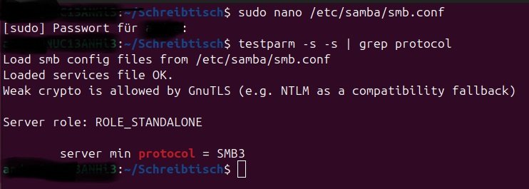

Der Trick mit der smb3 config funktioniert!
Mit der Gegenkontrolle

Interessanter Input, den ich prüfen werde, nun habe es auf dem klassischen weg geschafft. 😊

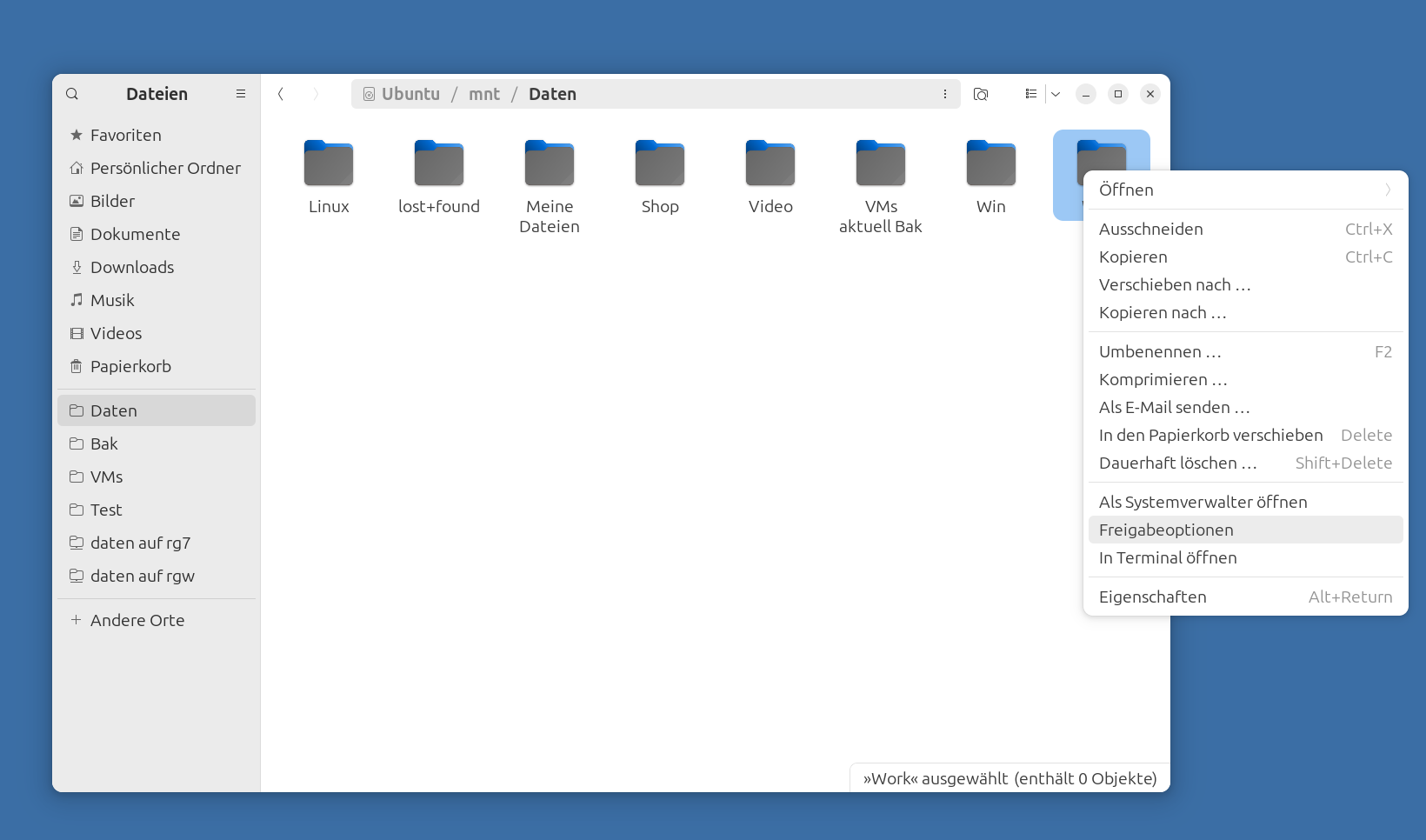

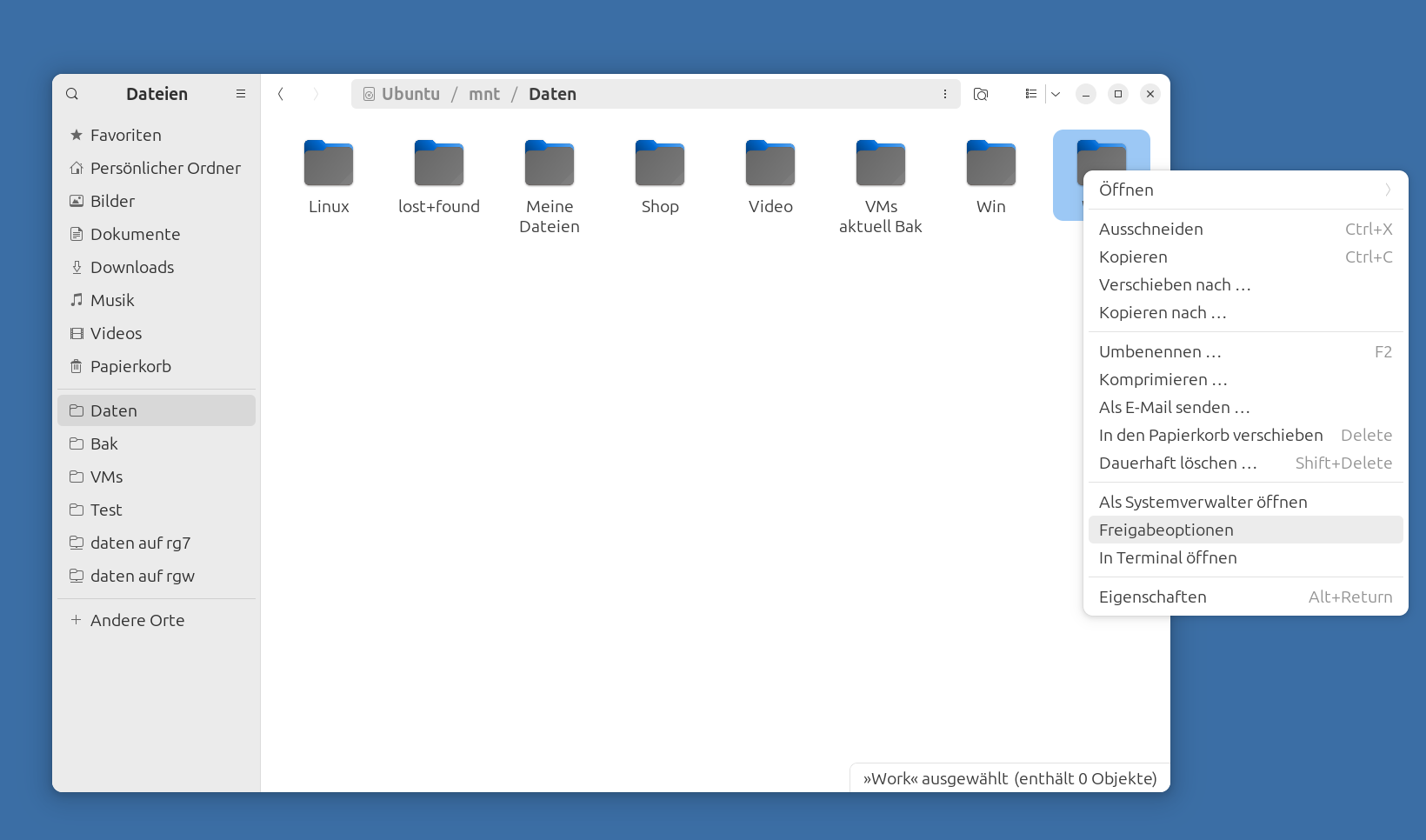

fantasia schrieb:
Und wie wird "nautilus-share" installiert?
Terminal -> sudo apt install nautilus-share.
Danach erscheint bei Rechtsklick auf Ordner auch "Freigabeoptionen":
Wenn man jetzt die ursprüngliche smb.conf hat, kann man es dann über das GUI machen.
Eine andere sichere Möglichkeit wäre es, es über "net usershare" zu machen.
https://wiki.ubuntuusers.de/Samba_Server/net_usershare/
Gruß
R.G.

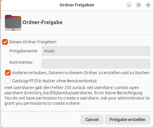

Nun ich habe es etwas falsch erklärt.
Nochmals probiert und das Verzeichnis kann natürlich im Kontextmenü angewählt werden.
So sieht es aus.
Leider geht die Freigabe nicht.

Das liegt wahrscheinlich daran, das Du (also Dein User) nicht Mitglied der Gruppe "sambashare" ist.
https://wiki.ubuntuusers.de/Benutzer_und_Gruppen_Ubuntu/
Entweder "Users and Groups" installieren:
oder im Terminal:
"sudo gpasswd -a rg sambashare", wobei "rg" durch Deinen Benutzernamen ersetzt werden muss.
Wichtig ist noch:
Anschließend muss man sich einmal neu anmelden, um die Benutzerdaten des Systems neu einzulesen.
