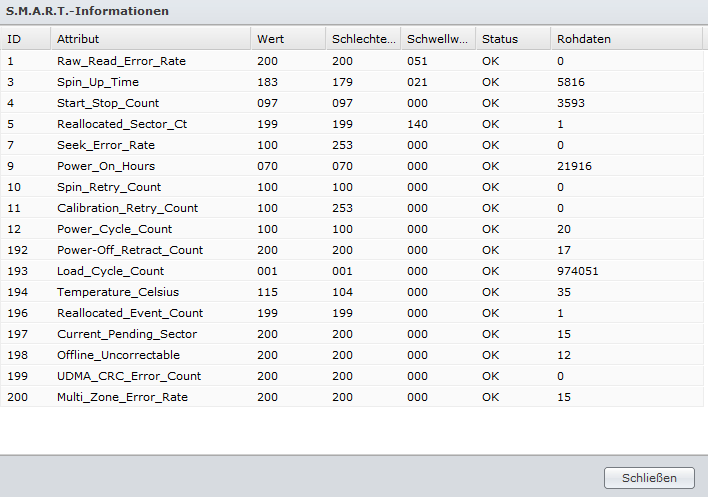

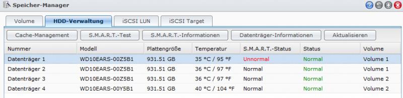

Szenario: Synology DS410 mit 4 HDD's, wovon 2 jeweils in einem ein RAID1 betrieben werden.
Nun wird beim ersten Volume eine HDD mit einem unnormalen S.M.A.R.T Status angezeigt, siehe Bilder
Der hohe Load_Cycle_Count kommt wohl durch den WD-Bug Linux Bug zustande :-/
Nein, das ist der beknackte IntelliPark-Mechanismus (Stromsparmechnanismus, der den Lesekopf nach zu kurzer Zeit parkt, um Energie zu sparen), der unbedingt ausgeschaltet werden muss, bevor Green-Platten in einer NAS verwendet werden, da die Abnutzung der Mechanik ansonsten abnormal hoch ist.
Wahrscheinlich ist die "unnormal"-HDD nun schon so weit, dass sie ausgetauscht werden kann.

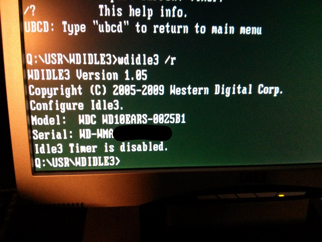

Platten ausbauen, einzeln an einen PC hängen und mittels Ultimate Boot CD und wdidle3 das IntelliPark ausschalten, ansonsten sind die anderen Platten bald auch fällig.

Blubb... Unnormal ist der reallocated sector count (1).
:) Solltest dennoch tauschen. Es kann so bleiben (und deswegen werde ich gleich geflamed), aber es kann auch rasant steigen, dann sind Daten in Gefahr. Also nicht wirklich im RAID, aber du weißt schon...
*edit:
Und 15 pending... Naja, wech damit.

IntelliPark ist anscheinend deaktiviert?!
Update3:
WDIDLE3 sagt mir das bei allen 4 Platten der Timer disabled ist....

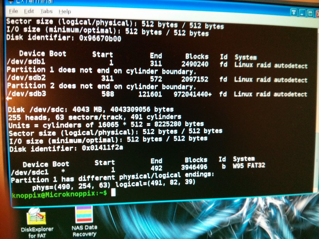

Habe mit Captain Nemo von de Runtime LiveCD auch mal nachgeschaut, da sieht es genauso aus...
