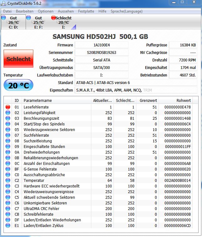

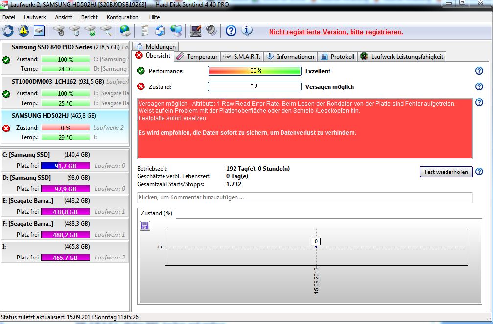

Poste mal einen Screenshot von CrystalDiskInfo. Dabei bitte das Fenster soweit aufziehen, dass alle Werte sichtbar sind.

Poste den Screenshot von CDI, dann sieht man was genau defekt ist.

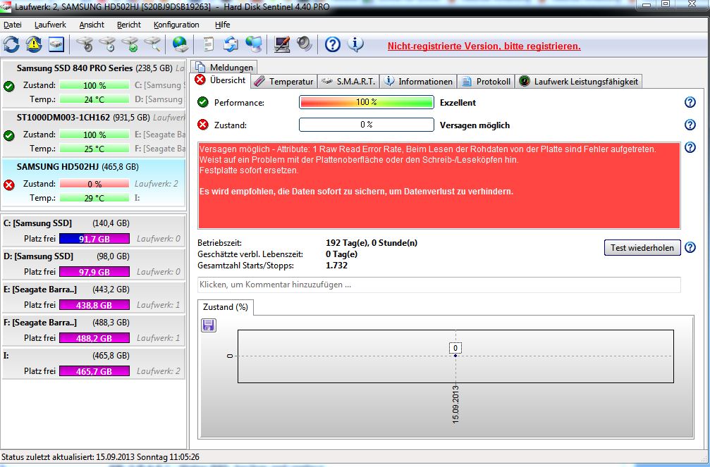

danke für Ihre Antworten. Hier ist das Ergebnis von CrystalDiskInfo und von Hard Disk Sentinel

Ist genau das, was HD Sentinel sagt. HDD ersetzen und nicht mehr weiterverwenden.

@montigomo: Uff, 58.488 Lesefehler. :freak: Die ist hin, ein Fall für den Festplattenfriedhof.
@ Smurfy1982: Könntest Du mir bitte sagen, wo es zu sehen ist "58.488 Lesefehler"? Die Platte ist schon auf dem "Festplattenfriedhof" :rolleyes:

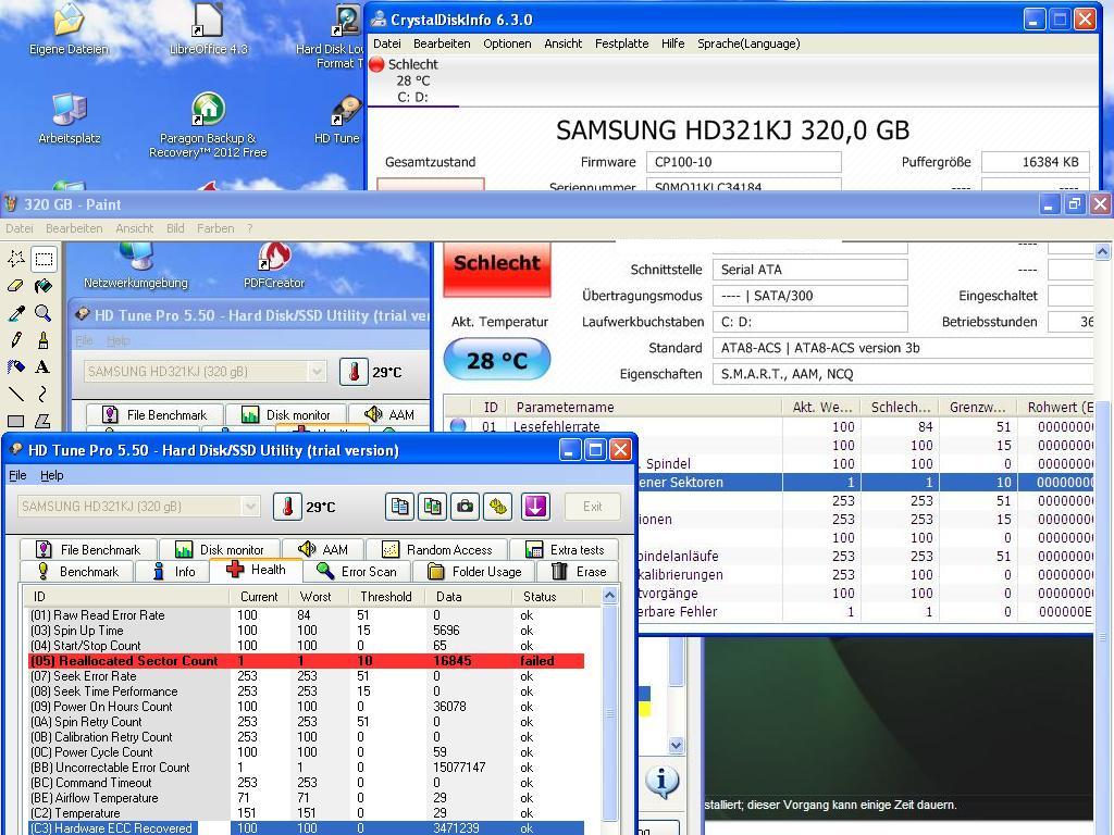

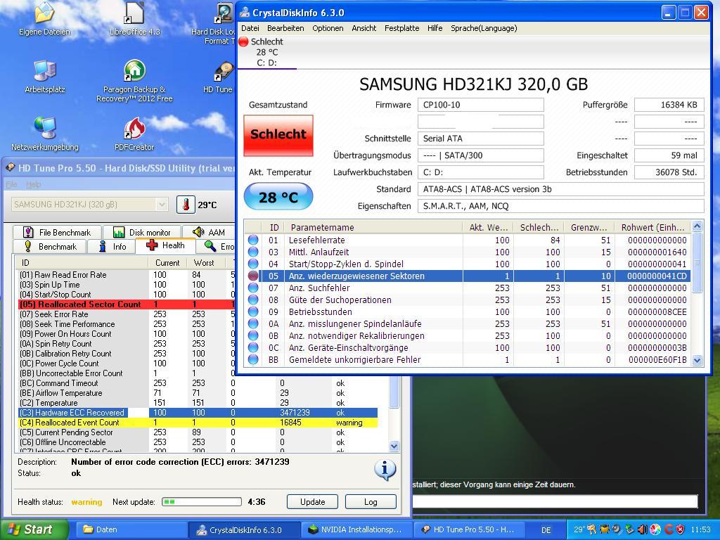

Dann poste doch bitte mal den Screen von CrystalDiskInfo (die Portable Standard Edition reicht und ist frei von Werbung) für Deine Platte, ziehe aber bitte das Fenster soweit auf, dass alle Attribute und auch die Rohwerte vollständig sichtbar sind. Solche Lesefehler kann aber auch ein Platinentausch gewöhnlich nicht beheben, den macht man nur, wenn die Platine defekt ist und man die Daten noch retten will, aber kein Geld für den Profi ausgeben kann oder will.
hallo danke dir
hier lade ich das Bild hoch

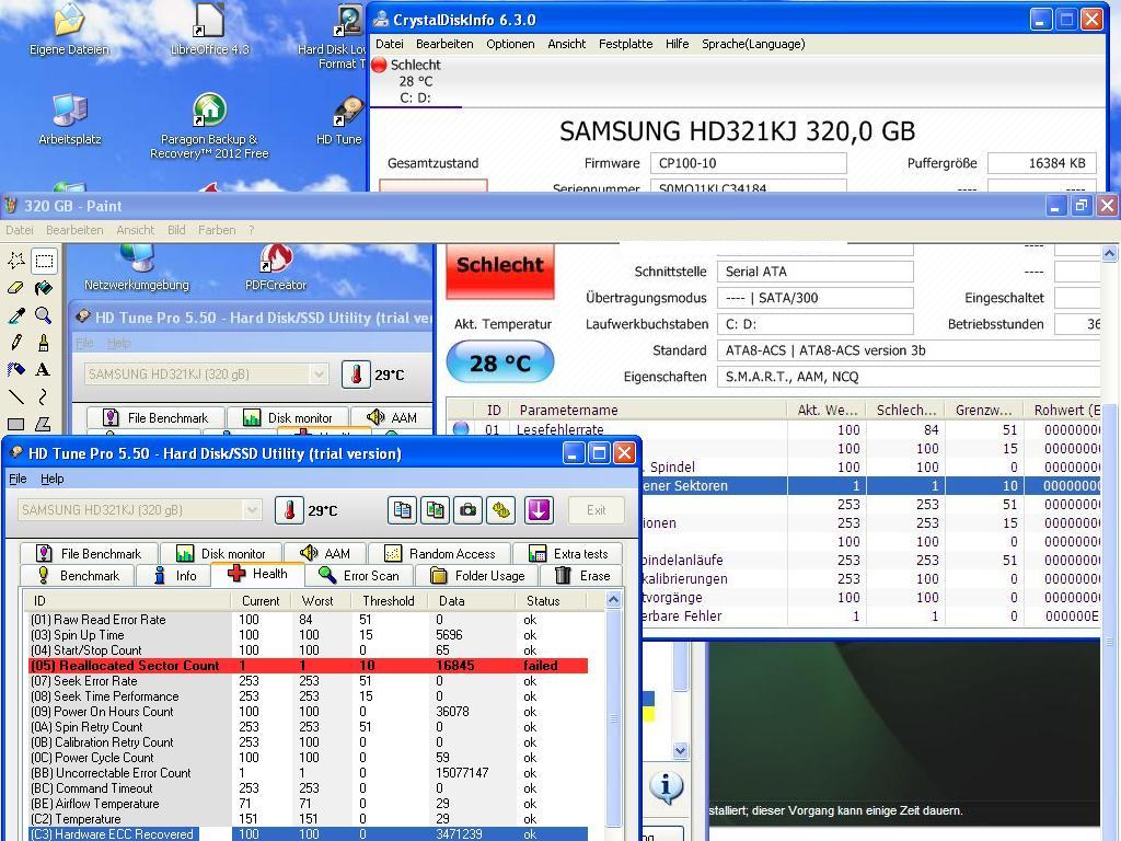

Ich habe noch eine Frage, wie kann man mit solche Programme sehen, bevor die Festplatte fingt zu Probleme machen oder Heraus bekommen??
Hier steht in Bild mehrere Reihen von zahlen welche muss man in Auge halten??
