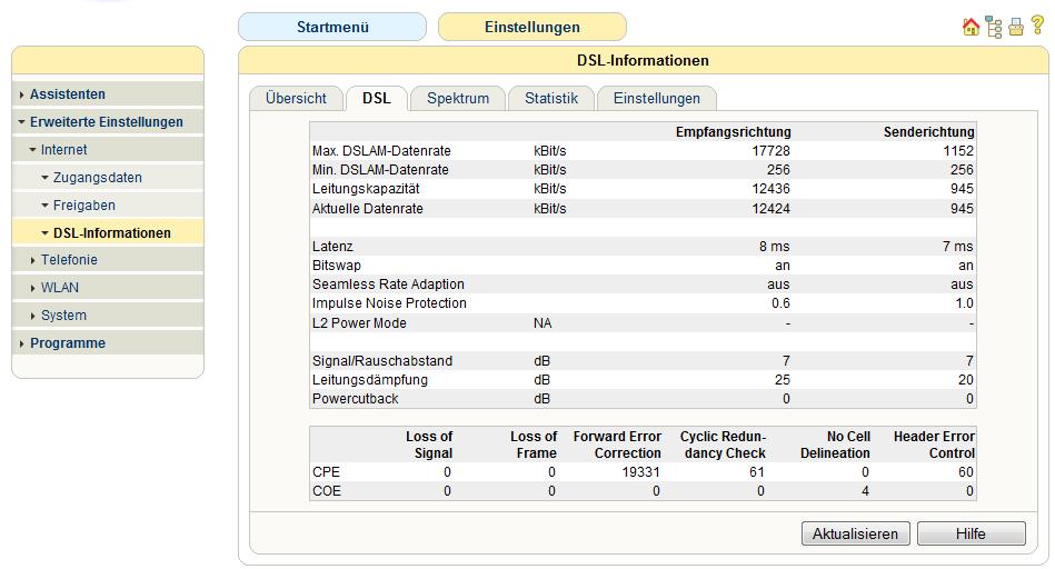

Habe was gefunden in der Fritzbox. Da steht die max. Geschwindigkeit der Leitung hier screen.
Nuja, da haste doch alle Werte.
16dB Dämpfung, die Leitung kann 13Mbit und Du hast 11Mbit aufgeschaltet.
Wenn Du 20Kbit bezahlst würde ich in den nächstkleineren Tarif wechseln. Die meisten Provider bieten ja nicht GARANTIERT 20Mbit an, sondern BIS ZU :-)
Was für ne FRITZ!Box hast du?
Du bist vom Provider aus auf 11648kbps gedrosselt. Hast du ISDN oder Analog, bzw Annex A oder Annex B?
Die Dämpfung ist ja eigentlich ok, daher sollte normal schon mehr gehen.
Auch der SNR Margin ist mit 13dB down noch sehr gut. Jedoch hast du grad mal ne Leitungskapazität von 13,8mbit, daher könnte es sein, dass zum Zeitpunkt der synchronisation die Leitung noch gestört war, die störungen jetzt aber nicht mehr vorhanden sind.
Du könntest ja deinem Provider mal sagen der soll die drosselung entfernen, bzw eine höhere geschwindigkeit schalten. Wenn die Leitung nicht stabil bleibt könntest mit der FRITZ!Box auch die geschwindigkeit drosseln. Zumindest wenn du eine 7270 oder 7170 hast mit aktueller Laborfirmware.
Das mit der Leitungskapazität ist immer so ne Sache.
Bei meinem alten DSL Vertrag (über Kupferleitung) war die Kapazität lt. Fritz!Box immer so um die 4000 kbit/s. Angekommen sind bei mir aber nur 860 kbit/s.
Ich weiß ehrlich gesagt nicht wie sich die Fritz!Box diese Zahl errechnet oder ausmisst und wie genau das ist.
Dein DSLAM ist auf 11648 eingestellt und mehr kommt erstmal nicht an. Das sind die Unterschiede zwischen Theorie und Praxis.

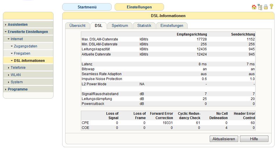

ich hänge mich da gerade mal dran und bitte um Erklärung der CPE und COE-Werte.
Anschluss 1&1 16000er.

Na und? Da kann die FRITZ!Box ja nichts dafür wenn du vom Provider aus gedrosselt bist. Wenn deine Leitungsdämpfung zu hoch ist, bekommst du von der deutschen Telekom halt nur DSL768, was Brutto dann 864kbps sind.
Auch wenn man die Leitungskapazität nicht zu genau nehmen darf, kommt die im grunde schon in etwa hin.
Die sache ist nur dass die eben wohl nur zum Zeitpunkt der Synchronisation aktuell ist, und sich dann nichtmehr verändert, im gegensatz zum SNRM.
@an.ONE
naja, bei dir geht nicht viel mehr. Könntest höchstens mal die Laborfirmware installieren und dann den SNR Margin runter setzen, dann hättest etwas mehr Downstream auf kosten der stabilität. Wenn allerdings keine großen Störungen vorhanden sind und deine Leitung stabil bleibt, dann passt das ja.
Ausserdem hast halt kein fast path sondern interleaving.
Bei COE/CPE werden halt die Fehler angezeigt. FEC sind halt da die korrigierten fehler, dank interleaving. Hättest fast path dann würden das CRC Fehler sein.
Die Anzahl ist aber im grunde ok. Hängt ja auch davon ab wie lange die Synchronisation schon steht.
