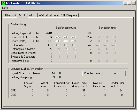

Aktuell habe ich Arcor DSL 2000. Arcor hat mir nun ein Upgrade auf DSL 6000 angeboten. Bisher bin ich davon ausgegangen, dass meine Leitung keine Erhöhung der Bandbreite zulässt.
Hier mal Werte meiner Verbindung:
Ich befürchte, dass die Verbindung bei DSL 6000 nicht mehr stabil ist. Was meint Ihr?

Oder läuft dein Vertrag bald aus und Arcor wollte dich "ködern", damit sich dein Vertrag verlängert, wenn du das Angebot annimmst? Bei 36 dB dürfte DSL6000 kaum stabil hinzubekommen sein. Es sei denn, der Anschluss arbeitet im RAM-Modus, synchronisiert sich also auf den bestmöglichen Wert, dann sollte in etwa 4000 kBit/s möglich sein. Das läge aber immer noch unter den 6000 kBit/s, die dir Arcor "verspricht".

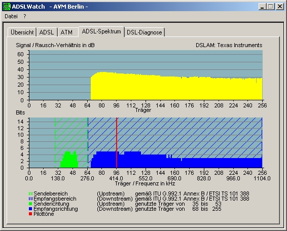

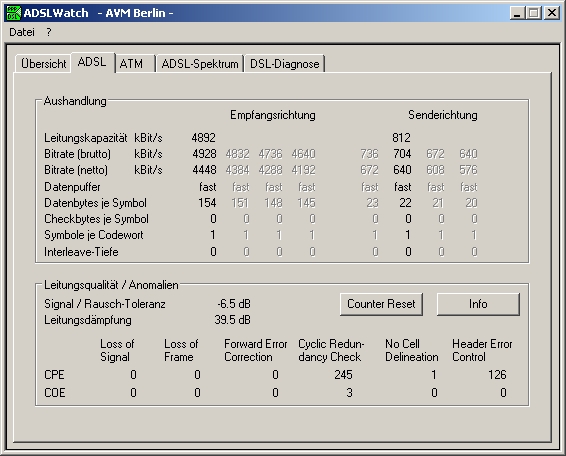

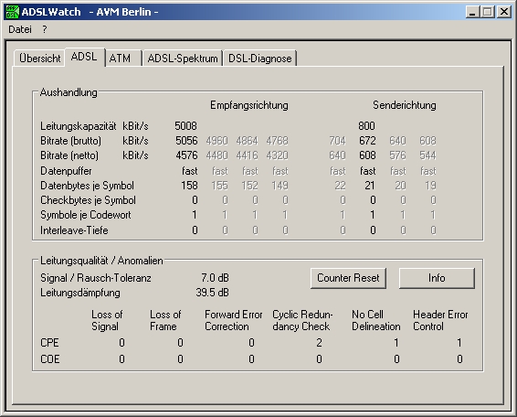

Am späten Abend, in der Nacht und am frühen Morgen bricht nun der SNR-Wert ein und fällt zeitweise in den negativen Bereich. Der Downstream bricht dann phasenweise ein.
Die Werte am Mittag:

Die Werte am frühen Morgen:
Eigendlich müsste die Verbindung doch abbrechen?

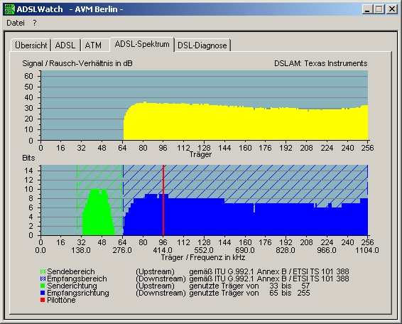

Am Spektrum erkenne ich keine Auffälligkeiten:

Dann müsste doch die Verbindung abreißen? Das einzige was mir auffällt ist, dass die Bitrate im Downstream sehr stark schwankt.
Muss man es nicht im Spektrum erkennen, wenn Störungen auf der Leitung sind?
Telekom MagentaZuhause
Dann wird Arcor den DSLAM so konfiguriert haben, dass er bei Unterschreiten eines kritischen SNR-Wertes eben nicht die Synchronität abbricht, sondern die Verbindung beibehält, aber man eben schlechte Bitraten erhält. So nach dem Motto "Lieber eine miserable Verbindunhg als gar keine." Das kann ja jeder Anbieter machen, wie er will. T-Com schaltet dann eben den DSLer ab, da mit einem schlechten SNR keine vernünftige Verbindung mehr möglich ist.
