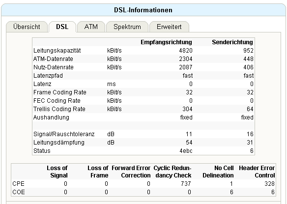

Das kann so nicht ganz stimmen! Hab bei 54 dB DSL 2000 mit FastPath und habe eine theoretische Kapazität von 4820 kBit/s

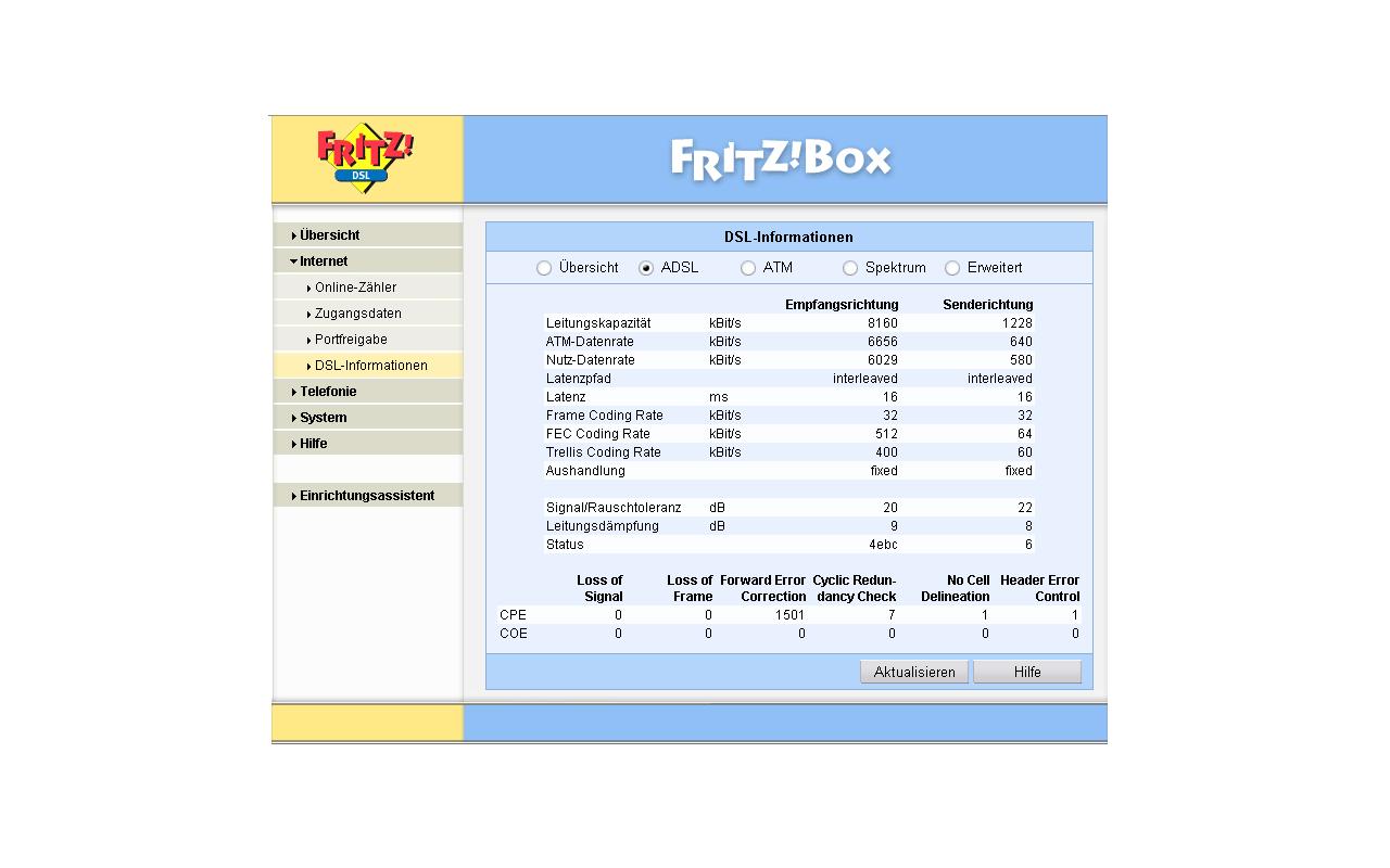

ganz dolle.... ich hab NUR 8 dB und hab NUR ne Leistungskapazität von nem DSL 8000 -.-
