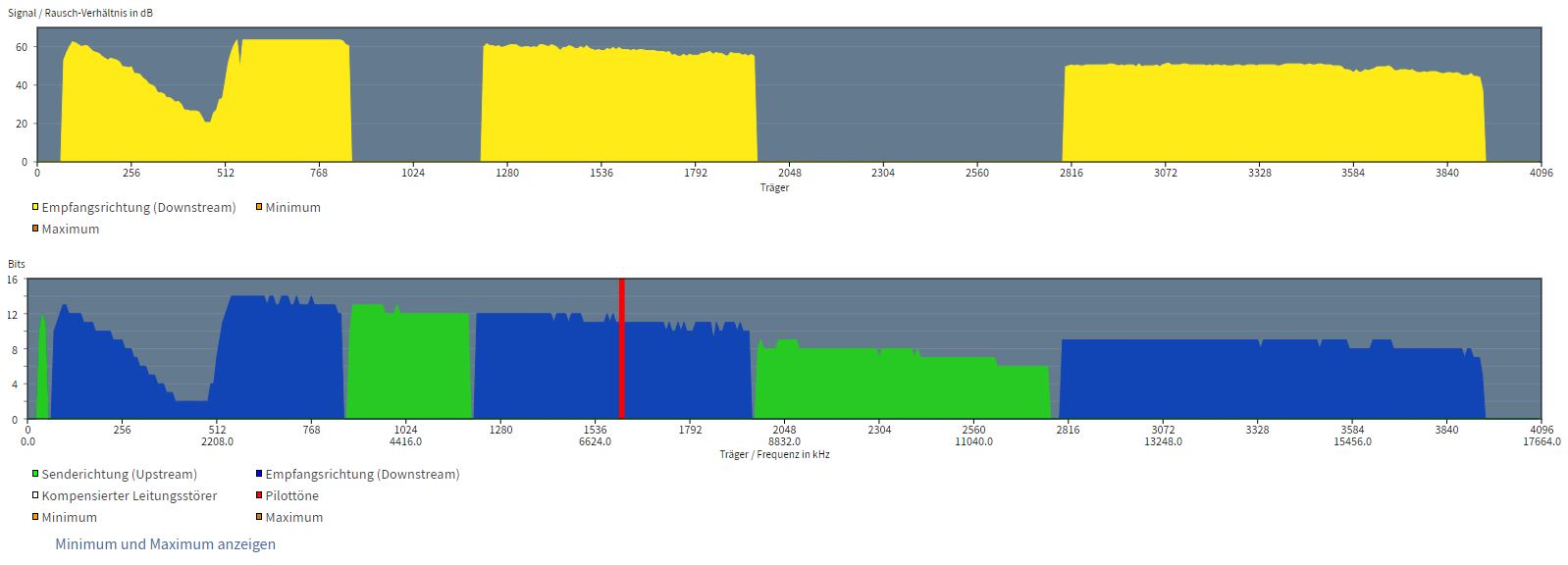

ich bin letzte Woche von einer Fritzbox 7360 SL auf eine 7390 umgestiegen. Kein großer Sprung, aber ich wollte mal auf 5GHz Wlan wechseln .... allerdings bekomme ich immer wieder Abbrüche der DSL Verbindung mit der "neuen" Box und weiß nicht mehr was ich noch ausprobieren könnte.
Ich habe die Fritzbox bereits auf Werkseinstellungen zurückgesetzt und einmal mit, sowie einmal ohne Backup der 7360 aufgesetzt.
Die Störsicherheit habe ich auf die maximalste Stufe gestellt und auch die vorherige DSL Version unter den Störsicherheitseinstellungen versucht. Alles Erfolglos.
Ich hänge die Fehlerbilder/DSL Informationen einfach mal an, wenn was fehlt reiche ich das natürlich auch gern nach. Sobald ich die alte FritBox wieder anschließe läuft die Leitung stabil ...
Danke schonmal für jeden Input, das das im Prinzip mein 1. Routertausch war, habe ich vllt. auch schlicht irgendwas übersehen ...

Warum zum Teufel steigt man auf eine uralte 7390 um, mit dem vermutlich schlechtesten Modem aller Fritzboxen jemals, die schon immer Probleme mit Vectoring hatte und außerdem längst keine Sicherheitsupdates mehr bekommt?
Deine Abbrüche liegen zu 100% an der 7390.

Der TE hat mit dem Wechsel auf die völlig veraltete 7390 den Fehler gemacht, die Box war beim Erscheinen nicht auf Vectoring ausgelegt, weshalb nun die Fehler auftauchen.

Das ist völliger Blödsinn. Die 7390 kam vor 11 Jahren auf den Markt und da gab es lange noch kein Vectoring.
Die 7390 hat häufig Probleme bei VDSL mit Vectoring. Wie bereits oben erwähnt wurde, ist die 7390 End of Support (EOS). Das war also kein guter Tausch. Du kann dir eine gebrauchte 7490 kaufen, die ist aber auch bereits dein 7 Jahren auf dem Markt. Oder du kaufst dir eine aktuelle 75xx.

War nicht böse gemeint, sondern eher ungläubiges Staunen das ein alter Forenhase in nem Technikforum mit 11k+ Beitägen so etwas macht ohne vorher google zu benutzen oder vor dem Wechsel mal nachzufragen ;)
Das Modem der 7390 ist so schlecht das es schon zu Zeiten wo es noch kein Vectoring gab viele Leute Probleme mit Leitungsabbrüchen hatten, wenn die Leitung nicht 100% OK war.
An schlechten Leitungen war damals die 7290 deutlich stabiler und danach auch die FB der 74er Reihe.
Vectoring hat das ganze noch mal verschlimmert.
