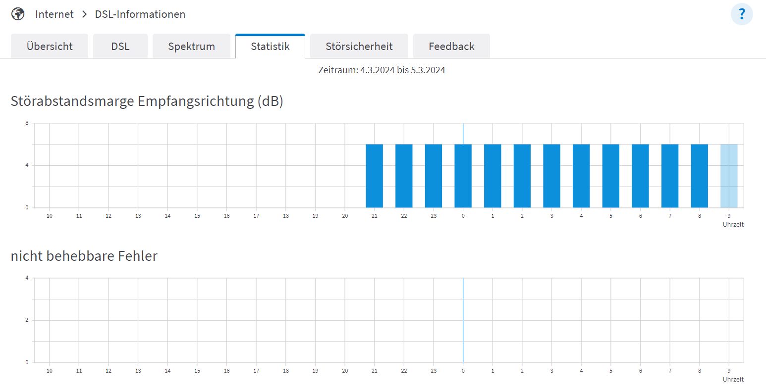

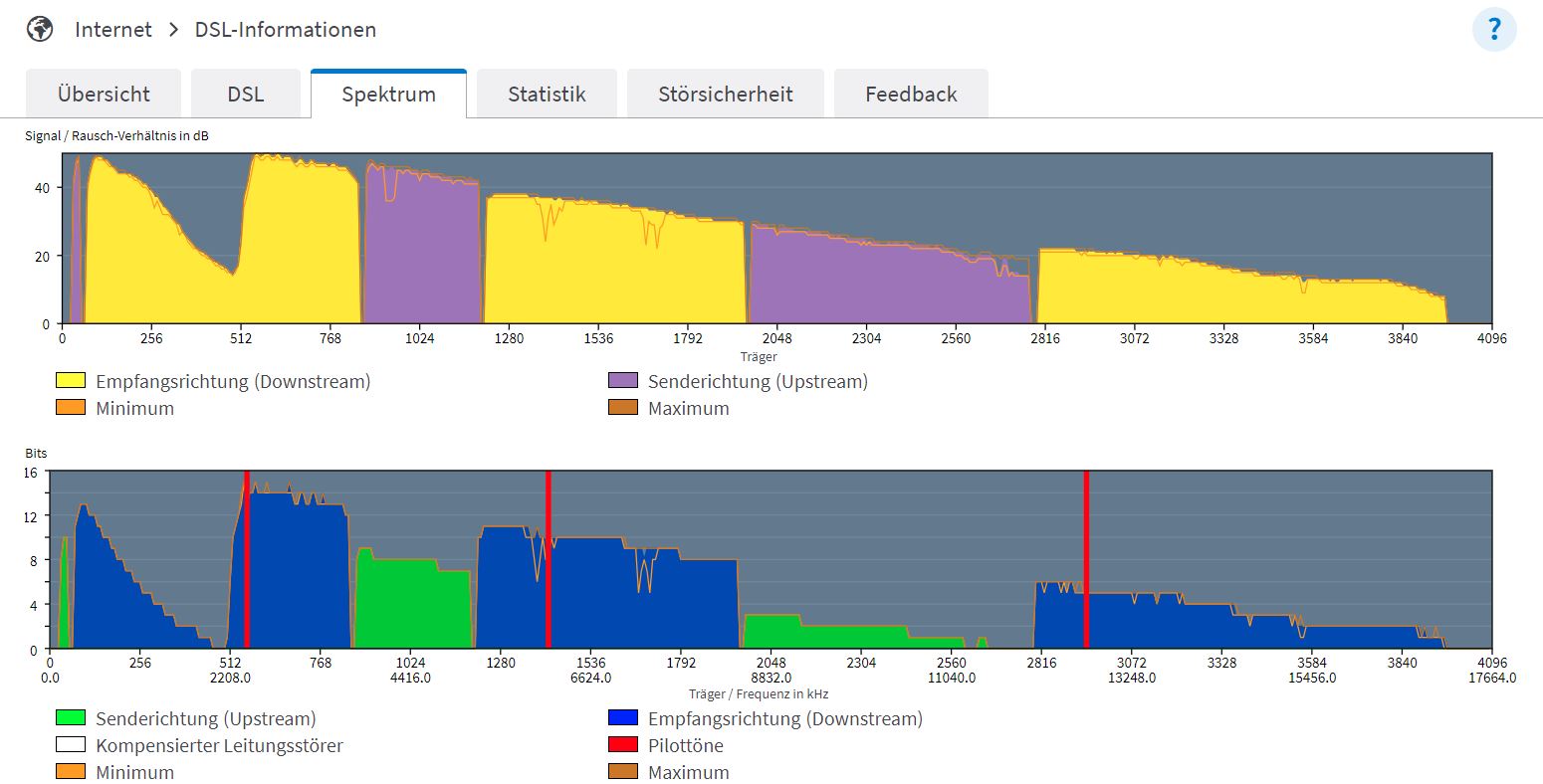

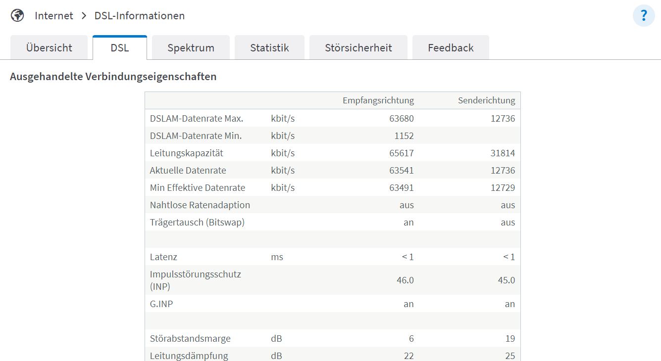

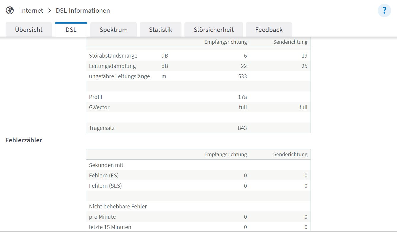

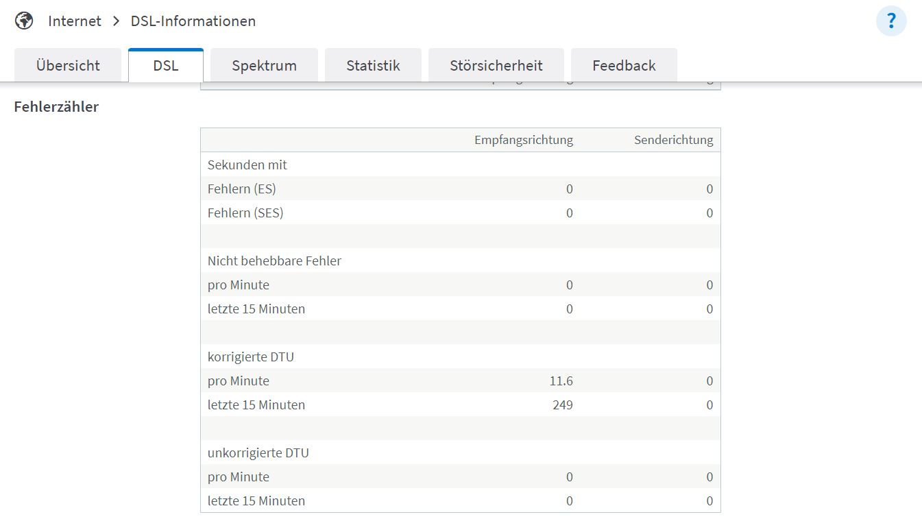

Screenshots von der DSL-Verbindung:

Störabstandsmarge 6, das ist das Limit um zu funktionieren, da reicht ein kleiner Störer und du fliegst raus.
Die einfallenden Zacken im Spektrum zeigen auch dass da in den Bereichen irgendwas nicht ganz sauber läuft.
Viel Glück dass die Techniker bei dir erfolgreich sein wird. 👍
Ja, das ist schon sehr wenig. Allerings hatte ich in den Einstellungen mal probeweise die Störsicherheit zu Lasten der Performance erhöht, der Abstand lag dann bei 10 dB, zum Abbruch kam es abends trotzdem.

Allerdings ist immer noch eine Störquelle da, die immer abends zuschlägt. Ich merke das am Fehlerzähler. Normalerweise habe ich in 15 Minuten ca. 10 behebare Fehler und keine unbehebbaren, zu bestimmten Zeiten schnellen diese Werte schlagartig nach oben, es treten dann innerhalb kürzester Zeit tausende behebbare Fehler und auch einige unbehebbare auf.
