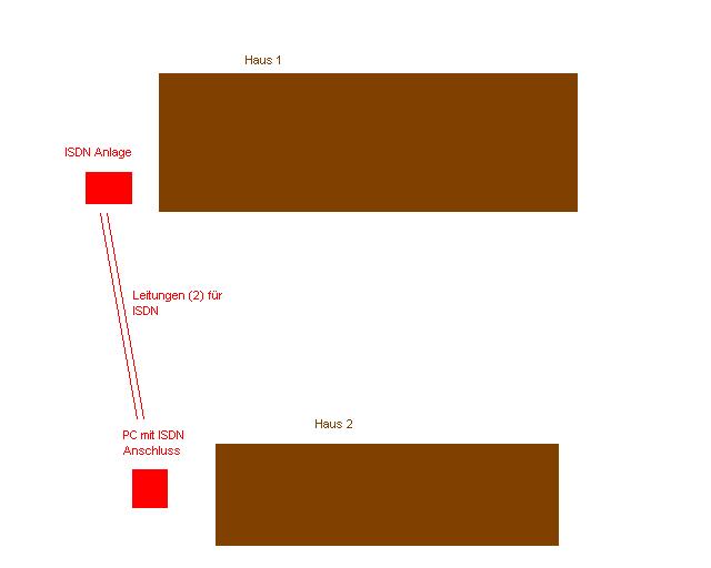

Hi Leute,
Ich habe eine Frage wie ich in meiner Situation den DSL Anschluss anschließe.
Siehe angehängte Datei.
Also, ich will praktisch mit DSL in Haus 2 surfen. Wie schließe ich das jetzt am geschicktesten an?? Kann ich einfach den DSL Splitter + Modem in Haus 2 machen, und den Splitter ganz normal an die Telefonleitung anschließen?? Oder muss ich da noch was mit der ISDN Anlage verbinden??
Bin um jede Hilfe dankbar
Den Splitter musst du auf alle Fälle vor deiner Telefonanlage und vor deinem NTBA installieren.
Am Splitter dann dein NTBA dort die Telefonanlage.
Am anderen Anschluss am Splitter steckts du dein DSL-Modem an.
Also wenn du alles in Haus 2 installieren willst, sollte auch der Telefonanschluss in Haus 2 sein.

Also den Splitter mußt du auf jedenfall vor den NTBA (ISDN) klemmen. Dann könntest du die DSL-Leitung zu Haus2 legen und dort das DSL-Modem anschließen. Allerdings müsstest du dann eine neue Leitung (Für das DSL) nach Haus2 legen.

MUSS ich eine DSL Leitung legen?? Ist es nicht möglich, das ich das DSL Modem in Haus 2 installiere, und dann das 2 adrige Kabel mit den jetzt schon vorhandenen ISDN Leitungen von Haus 1 in Haus 2 benutze??
Nein, Du mußt ein Cat Kabel legen zu Haus 2 vom DSL Modem zum PC.
Nein, das geht nicht.
Für die Verbindung vom DSL Modem zum PC brauchst du zwingend ein 8-adriges Netzwerk(Patch-)kabel.
Auch die Verbindung von Splitter zum DSL Modem ist 8-adrig.
Die eleganteste Lösung wäre in deinem Fall eine Wireless-LAN Verbindung vom PC zum DSL Modem. Einige Hersteller bieten schon Wireless-LAN DSL Modems (incl. Access Point) an. Dazu bräuchte dein PC nur noch eine W-LAN Karte. Ist zwar die bequemste aber auch nicht die billigste Variante.

Meiner Meinung nach, müsste es doch gehen, das ich einfach vom Splitter, 2 Leitungen in Haus2 lege (oder vorhandene ISDN Leitungen benutze) und dann das DSL Modem in Haus 2 habe oder?? Weil vom Splitter nach DSL Modem verläuft nur ein 2 adriges Kabel. Müsste logischerweise gehen oder??
