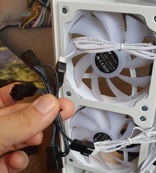

Zur Frage: Bin endgültig verwirrt von den Lüftern. Habe einen ARGB CPU Lüfter und 3 ARGB Gehäuse Lüfter. Am Mainboard ist der Cpu Lüfter angeschlossen an CPU_FAN und ADD_GEN2 (AURA adressable Gen 2 Header). Denke das sollte passen (?). Die anderen 3 Lüfter könnte ich anschließen an: CHA_FAN2 und/oder RGB_HEADER1 bzw. RGB_HEADER2. Wie ich mittlerweile weiß können mehrere Lüfter an denselben Port. Habe die 2 Lüfter an der Gehäuse Hinterseite mal mittels derer Y-Kabel verbunden. (?)

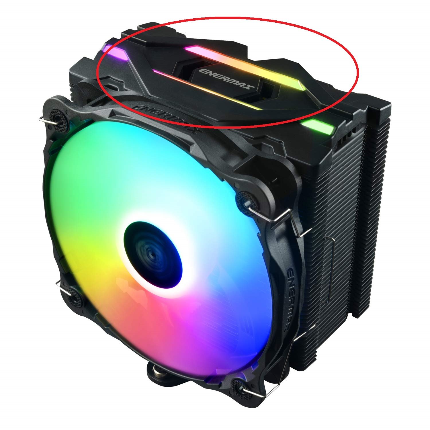

Hatte es übrigens oben falsch beschrieben, denn der CPU Kühler Leuchtaufsatz ist an ADD_GEN2, der CPU Lüfter an sich ist an CPU_FAN (stimmt das?)

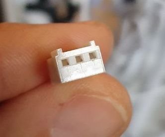

Noch eine Frage, alle Lüfter haben sowohl einen 3-Pin Stecker als auch einen 4-Pin Stecker (mit wie @djducky richtig sagte, einem blockierten Pin). Die 3-Pins kommen an die 4-Pin CHA_FAN1/2 Ports??

sorry wenn ich verwirrend schreibe. Zusammengefasst:
3 Case Lüfter IN REIHE an CHA_FAN2 (Port liegt besser als #1),
4 ARGB Lüfter/Kühlerdeckel IN REIHE an ADD_GEN2
1 CPU Lüfter an CPU_FAN
passt??
