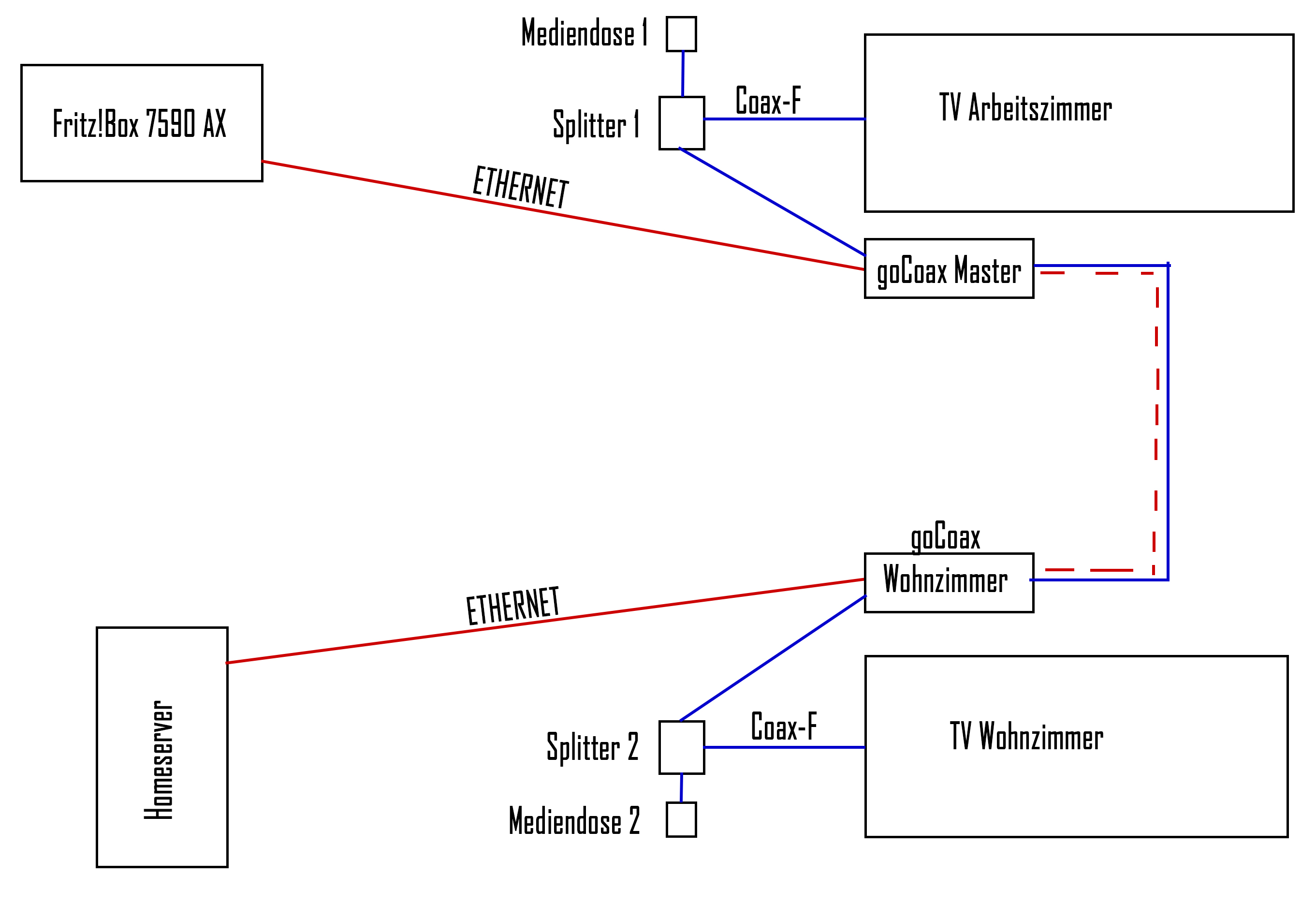

Ich möchte mein Fritz!Powerline gerne gegen ein goCoax to LAN-System austauschen, weil ich mir davon weniger Probleme, mehr Stabilität und eine stabile, höhere Performance verspreche. Ich möchte damit meine FritzBox 7590 AX über quasi-LAN mit meinem Heimserver verbinden. Über PowerLine hat das ganz gut mit durchschn. ca. 10 MB /s funktioniert.
Ich habe mir zwei MoCAs-2,5 von goCoax (diese) bestellt, dazu zwei 1-to-2 Splitter (diese, 1 - 2500 Hz), da sowohl bei COAX-Anschluss bei der FritzBox als auch beim Heimserver auch je ein Fernseher steht, der Coax braucht, um Satellit zu empfangen.
Kabel sind normale SAT-F-Stecker-Kabel und Patch-Kabel Cat 6E.
Als SAT-Verteiler im eigenen Haus dient ein Fuba OSP 508 S (hier) mit vier Eingängen und 8 Ausgängen (BJ 2006).
Die goCoax-Adapter sind schnell mit fester IP versehen und im Netzwerk erreichbar.
So ist es gedacht:
Schließe ich nun die beiden goCoax-Adapter direkt (ohne Splitter) an die Multimedia-Dosen (hier, 2 x Antenne, 1 x Coax), bekomme ich ein stabiles, grünes, blinkendes MoCA-Signal/LED, an jeden Adapter ist MSP ausgeschaltet und die Übertragung läuft mit ca. 25 MB / s stabil und auch performanter als über Powerline.
Klinke ich nun die Splitter dazwischen, wird die Funktion instabil. Meist fällt einer beiden goCoax-Adapter aus und die MoCA-LED erlischt. Aber ich brauche die Abzweigung jeweils für die TVs. Wenn es kurz funktioniert, habe ich eine Durchsatzrate von ca. 3 MB / s.
Was muss ich tun, um das Signal zu stabilisieren?
Im Grunde scheint es ja zu funktionieren, aber eben nicht über die Splitter. Benötige ich noch einen (zwei) POE-Filter (wie diesen)? Und wenn ja, wo käme der / kämen die genau zwischen?
Und, wie stelle ich fest, ob die Multimedia-Dosen auch den Datenverkehr mitmachen? (Evtl. könnte ich ja so näher an das Gigabit ranrücken, was die Leitung hergibt.)
[Nebenhinweis: Ist der Homeserver nur per LAN an einem 1200 AX WLAN Repeater angeschlossen, komme ich auf einen Durchsatz von ca. 10 MB /s, also quasi Powerline, letztlich über WLAN.}
Wer kann mir hier weiterhelfen? Was sind Eure Tipps? Vielen Dank dafür im Vorraus!
VG CableGuy

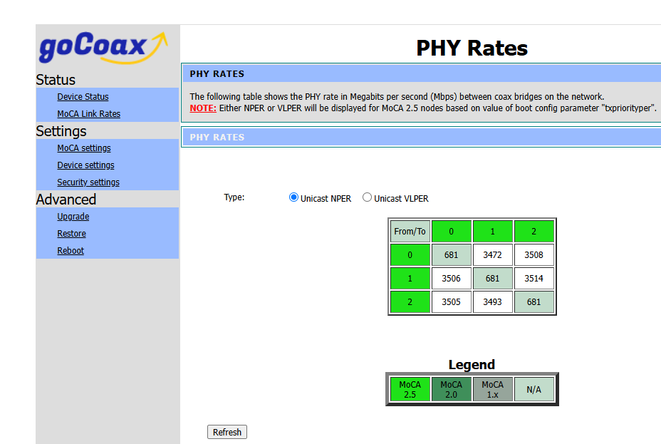

Was sagt denn die Status Seite der PHY-Rates wärend der Tests auf der Weboberfläche der goCoax?
Hier bei mir, Sternnetz mit drei goCoax sind das über 3GBit Bruttodatenrate.

Im Schnitt hatte ich dort in der PHY-Rate-Übersicht 700 stehen. Aber spätestens beim Transfer von Daten steigt dann einer von beiden Adaptern aus.
