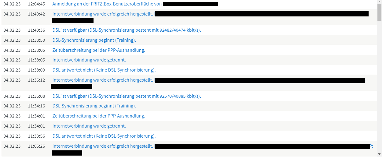

ich habe seit ein paar Tagen DSL Unterbrechungen in unregelmäßigen Abständen mit meiner 7590. Ich habe kein Update gemacht und auch keine Einstellungen verändert, vorherige DSL Versionen haben nicht funktioniert. Das einzige was das Problem etwas verbessern konnte beziehungsweise die Störungsintervalle verkürzen konnte war die Umstellung auf "Maximale Stabilität" statt Max-Performance.
Wie im Bild zu sehen sind es "nur" noch ein paar Sekunden-Minuten, vorher waren es immer gut 5-6 Minuten Unterbrechung. Kabel sind soweit auch in Ordnung. Nun bin Ich und auch der DSL Betreiber etwas Ratlos. Eventuell hat jemand ähnliche Erfahrungen gemacht und kann mir weiterhelfen :)

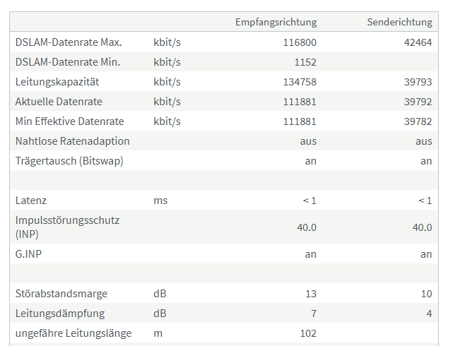

So sieht, wo ich gerade rumlungere, das Ganze für einen "gesunden" Connect mit VDSL100 an einer FB7590 aus (ebenfalls Firmware 7.50).
