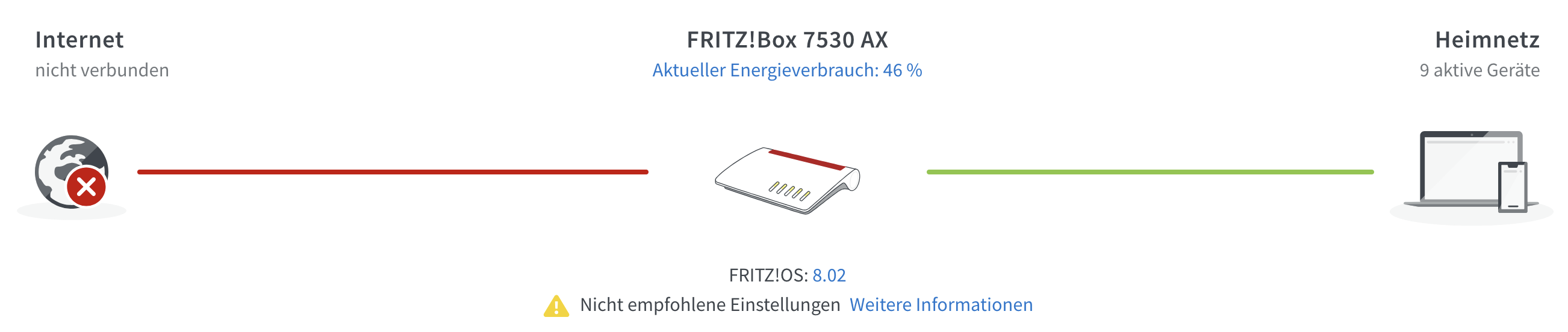

ich habe gestern aus der Ferne die neue Firmaware (8.02) auf meiner FB 7530 AX eingespielt, alles super. Internet ging noch. Zwei stunden später meldet sich die Freundin von Zuhause, Internet geht nicht.
Bin mittlerweile auch zuhause und der Router kann keine DSL-Verbindung aushandeln.

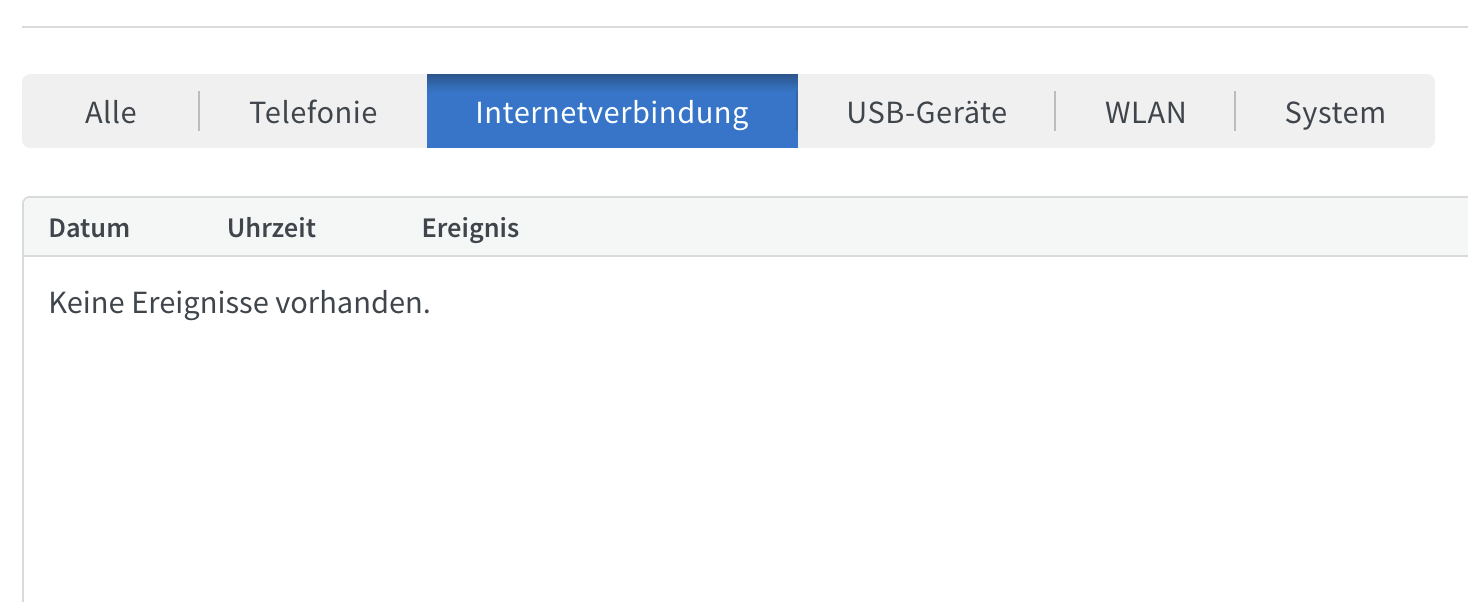

Was mich etwas wundert ist, dass die Logs komplett leer sind. Ich habe den Router neu gestartet, da werden die Logs ja gelöscht, aber ich sehe auch keine Snchronisationsversuche:
Nun ist die Frage, deutet das auf ein Problem auf Seiten des Providers, oder bei mir lokal hin?
Ich habe bereits eine Störung gemeldet, aber da passiert am Wochenende anscheinend nicht viel.
Vielen Dank.
Telekom MagentaZuhause
Was siehst du hier

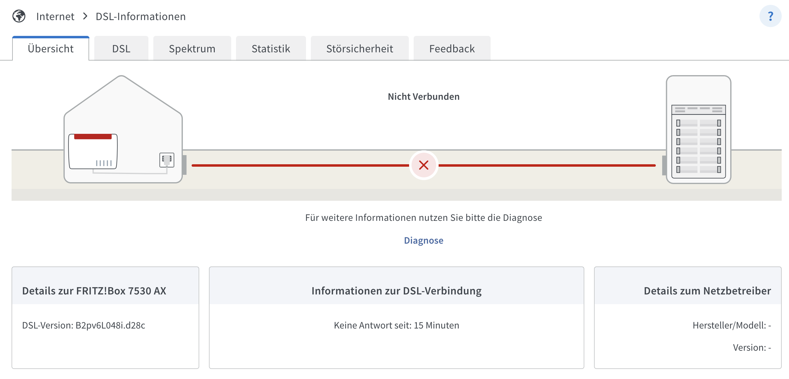

15 Minuten entsprechen ungefähr der Zeit des letzten Neustartes durch mich.

2 Stunden nach update ist halt verdächtig ich glaube nicht das die fritzbox dran schuld ist, aber du könntest versuchen eine alter dsl version zu benutzen, unter Störsicherheit kann man da ein häckchen setzen
aber bei dir sieht es nach ner Kabeltrennung oder nem portausfall aus
Das habe ich schon getestet, leider kein Unterschied,
Alle Kabel die ich testen kann (also bis zur TAE-Dose) habe ch kontrolliert, sieht unverändert aus und stecken Richtig drin. Eventuell also wirklich irgendwas außerhalb meiner Reichweite.

Müssen nicht mal Telekom sein, sync wird in der Regel auch ohne Einwahl hergestellt, würde reichen wenn da jemand DSL hat.
Gibt es ein alten schubladenrouter zum Testen?
Und hoffen dass dieses Modell keine 7590 reloded wird:
Schwemme von 7530AX mit defekten Modem

Leitung dauerhaft tot und keine logs ist schon etwas verdächtig, deswegen die Frage nach dem Schubladen Router.

In der mein Magenta App kann man die Leitung resetten, also auf Software Ebene entstören, vielleicht kommt da ja irgend was brauchbares an Infos bei raus?
Und die Fritzbox würde ja zumindest "DSL Training" anzeigen, wenn da kein Anzeige Bug ist, dann würde ich ein defekt nicht ausschließen.
zum thema log wenn da nix ist zum verbinden kann die box auch keine versuche loggen
