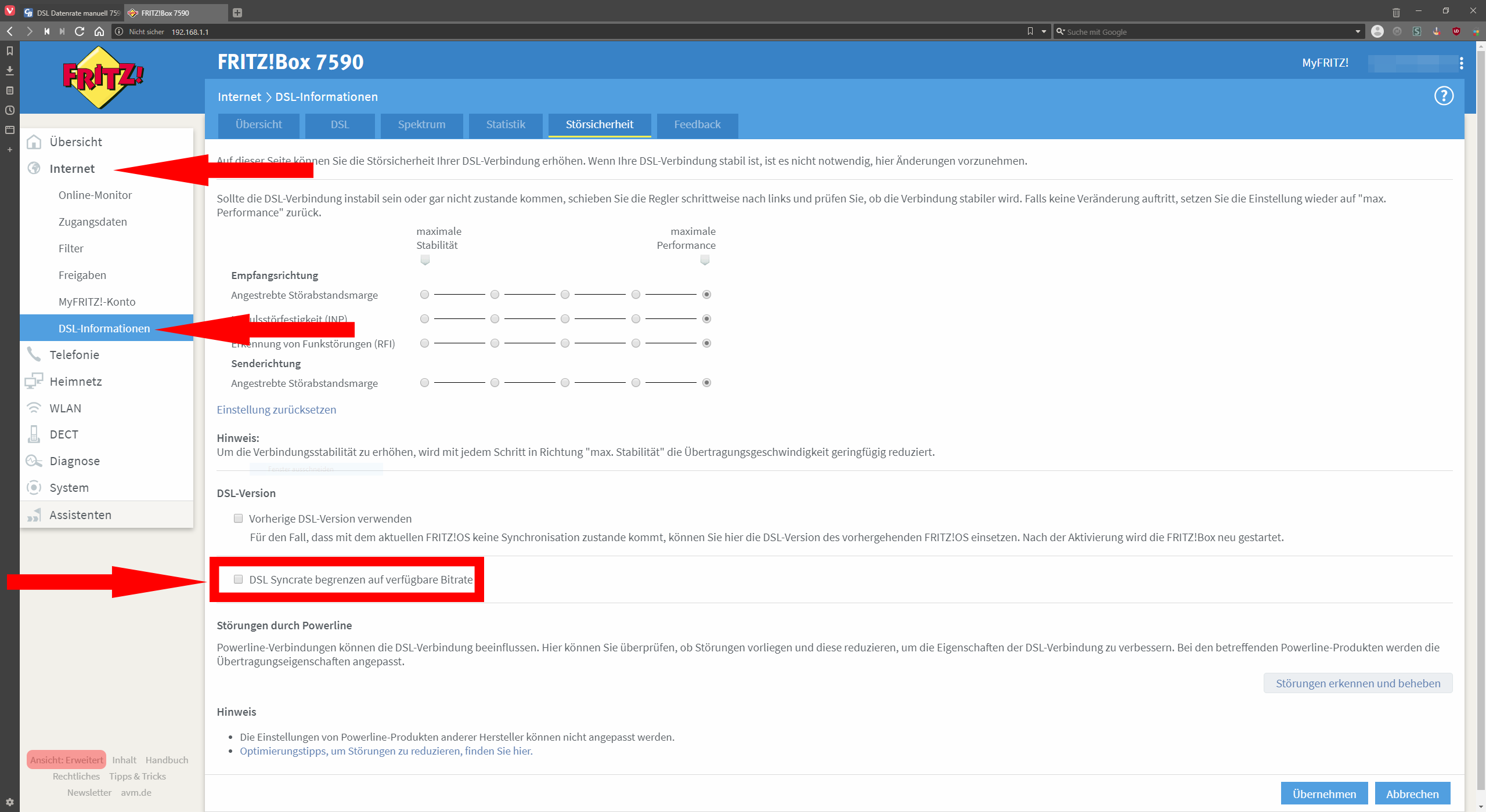

das hier evtl?

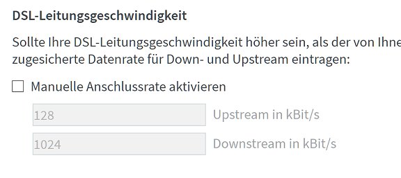

Nette Funktion.... und was soll das bringen wenn der DSL Sync stabil ist ?
Gerät eine 7590 aus dem Ruder wenn mehr Bandbreite als gebucht verfügbar ist ?
Inhalt-->Fritz!Box Support->DSL-Leitungsgeschwindigkeit
Sollte Ihre DSL-Leitungsgeschwindigkeit höher sein, als der von Ihnen gebuchte Tarif, kann es zu Beeinflussungen der Qualität von Telefonie oder Videoverbindungen kommen. In diesem Fall können Sie hier die in Ihrem Tarif zugesicherte Datenrate für Down- und Upstream eintragen:
Inhalt= neben der Ansicht zu finden = klein unten links

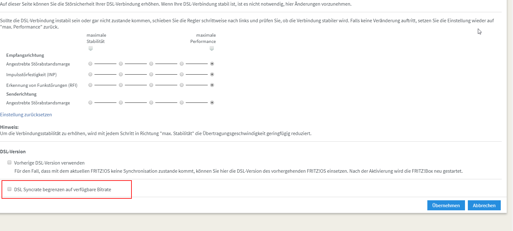

DSL Syncrate begrenzen auf verfügbare Bitrate
Die Deutsche Telekom und einige andere DSL-Anbieter stellen die DSL-Verbindung in der Regel mit der höchst möglichen Datenrate zur Verfügung. Bei Kunden, die eine niedrigere Datenrate mit dem DSL-Anbieter vereinbart haben, führt der DSL-Anbieter die Verringerung der Datenrate nicht auf der Ebene der DSL-Verbindung durch, sondern auf der Ebene der IP-Verbindung. Die FRITZ!Box stellt die DSL-Verbindung jedoch immer mit der vom DSL-Anbieter angebotenen Datenrate her. Je höher aber die Datenrate ist, umso anfälliger ist die DSL-Verbindung für Störungen.
Die Einstellung "DSL Syncrate begrenzen auf verfügbare Bitrate" wird nur dann angezeigt, wenn die folgenden beiden Punkte für Ihren DSL-Anbieter zutreffen:
  • Der DSL-Anbieter übermittelt den Wert der vereinbarten Datenrate an die FRITZ!Box.
  • Der DSL-Anbieter verringert die Datenrate der DSL-Verbindung nicht auf die vereinbarte Datenrate.
Wenn Sie die Einstellung "DSL Syncrate begrenzen auf verfügbare Bitrate" aktivieren, dann wird die Datenrate auf der Ebene der DSL-Verbindung verringert und die DSL-Verbindung wird stabiler.
Falls es jemanden interessiert.
Das bringt also nur was, wenn du einen Tarif hast, mit einer kleineren Datenrate als deine Leitung hergeben würde.
Also zB: Du buchst VDSL50, die Leitung gibt aber 75 her. Dann würde das dafür sogaren, dass der Sync nicht mit 75 sondern mit 50 erfolgt.

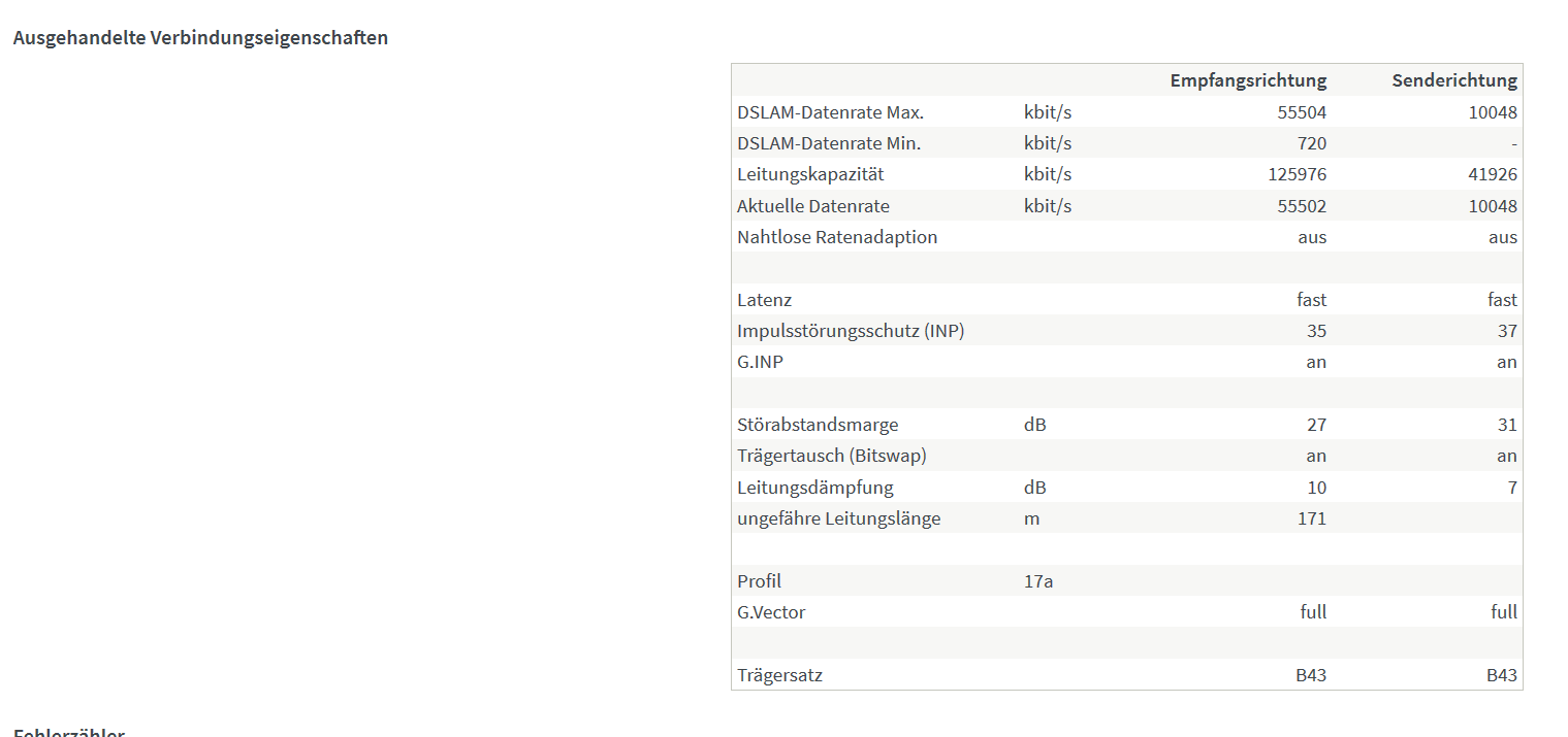

Stabil.... viel mehr verfügbar als gebucht... Anschluss meiner Frau...
777600
Das Problem bei dem TE liegt im Hausnetz... nicht am Anschluss, das ist meine Meinung!

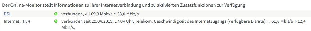

777603
Vor dem Eingriff seitens Telekom hatte ich bei aktueller Datenrate immer knapp unter oder exakt den Wert der Leitungskapazität
Mal ohne scheiss... das was Du da postest ich ja echt nicht OK von den Werten her
Verbunden 109 toll verfügbar 61.8 ..... wow.... ( Downstream )
Welchem Tarif entspricht das denn Deiner Meinu ng nach ?
Vielen dank little john.. Du bist mein held.. Ich habs gefunden... Meine dsl rate ist ca 109000 und gebucht habe ich nur 100000...
