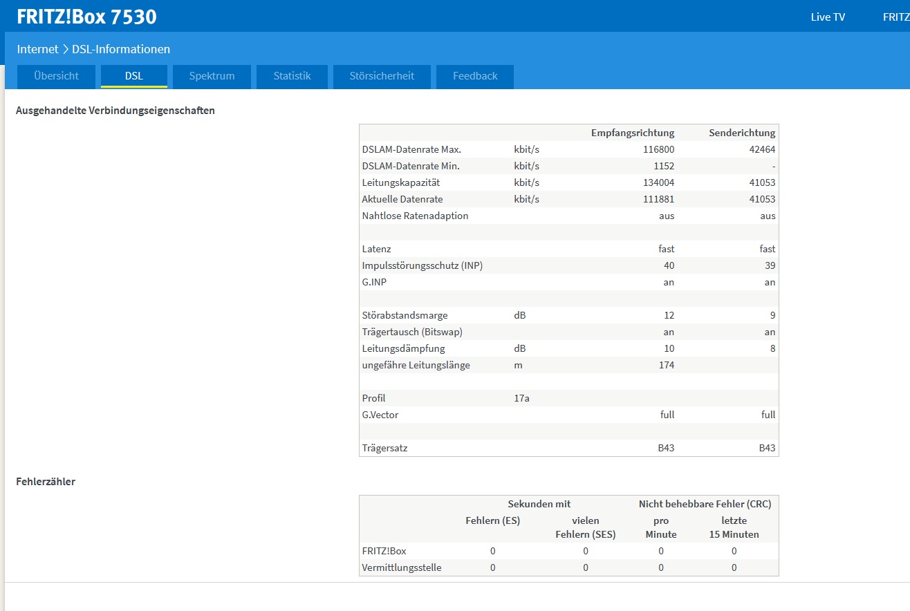

Auch habe ich in der Fritzbox nach mehr als einem Tag Betrieb keinerlei Fehler im Fehlerzähler.Bei Bedarf kann ich das Bild der DSL Infos einstellen.

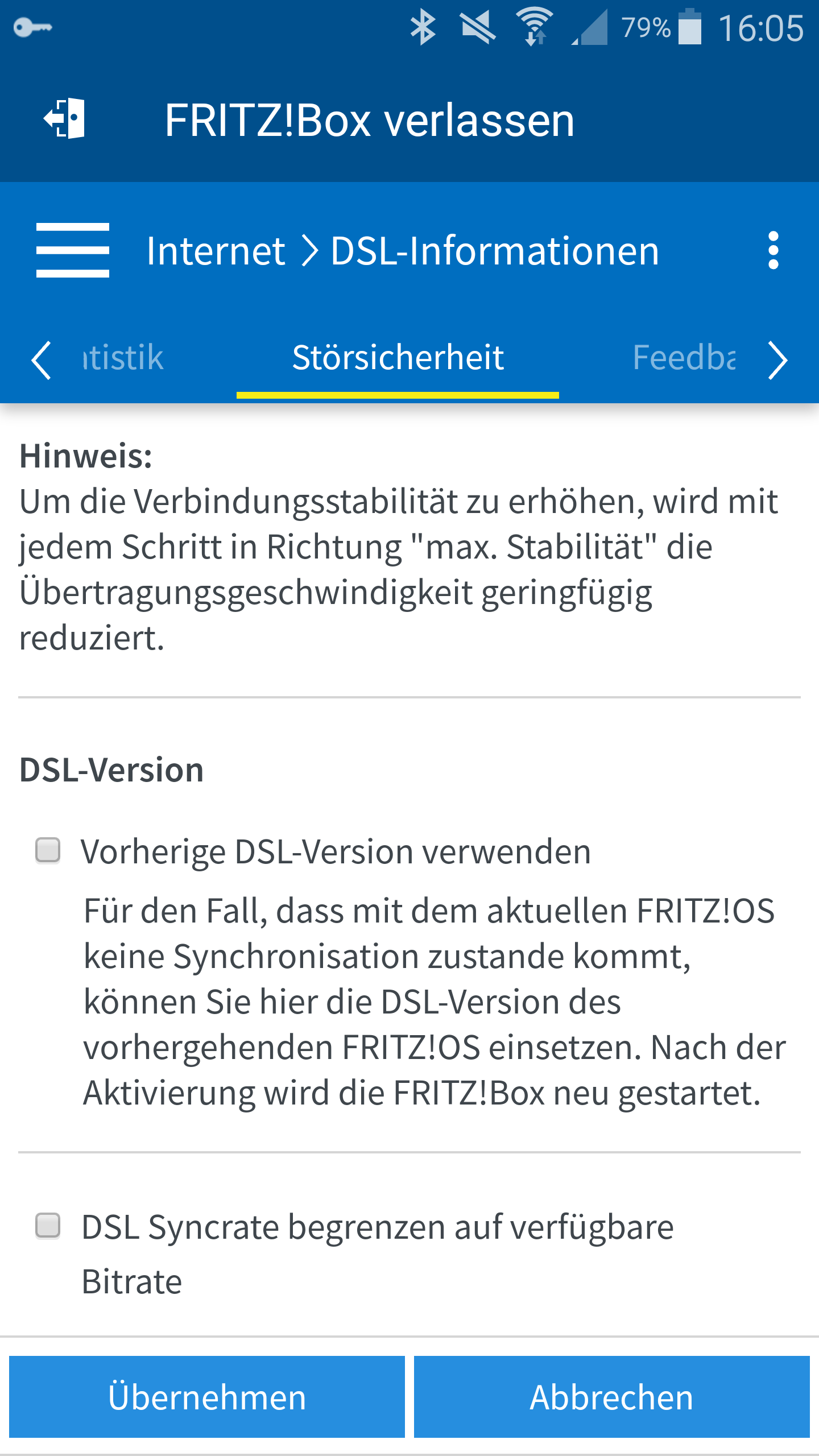

Die Telekom drosselt ja selber Anschlüsse, die nicht stabil laufen, über eine sogenannte dynamische Profiloptimierung. Hat der Kunde z.B. VDSL50 gebucht, synchronisiert die Leitung aufgrund Vectoring aber mit 100 MBit/s und es kommt dadurch zu Fehlern, dann kann die Telekom die Leitung so drosseln, dass bei dem Kunden die Leitung auch nur mit 50 MBit/s synchronisiert. Das gleiche wird wohl die Fritzbox ab Version 7.10 unterstützen.
Hier ist die Option :)

Die option habe ich bereits getestet..wenn ich das aktiviere habe ich reconnects im sekundentakt,die verbindung steht dann ca. 30 sec. dann kommt ein disconnect..
die andere option unter inhalt-fritzbox support bringt gar nichts...die datenrate bleibt bei über 110000 im moment und ich habe wieder diese fehler mit tv aussetzern...
ich werde wohl bei der telekom meinen anschluss auf 99000 begrenzen lassen....
Wenn deine Info von AVM direkt kommt sollten die doch auch wissen wo du das einstellen sollst.
Grundsätzlich kommt das "klassische" Feld zur Eingabe der Geschwindigkeit erst dann zum Vorschein wenn man ein externes Modem nutzt.

Gestern zeigte meine Fritz Box noch ca. 300 Fehler in 15 Minuten an und verlor alle 1-3 Stunden mal die Synchronisation.
Nach dem Leitungsresett hatte sich das alles gegessen.
Vertrag ist ein üblicher Magenta L mit 100.000er Internet aber jetzt lade ich mit 13 Mb/s
