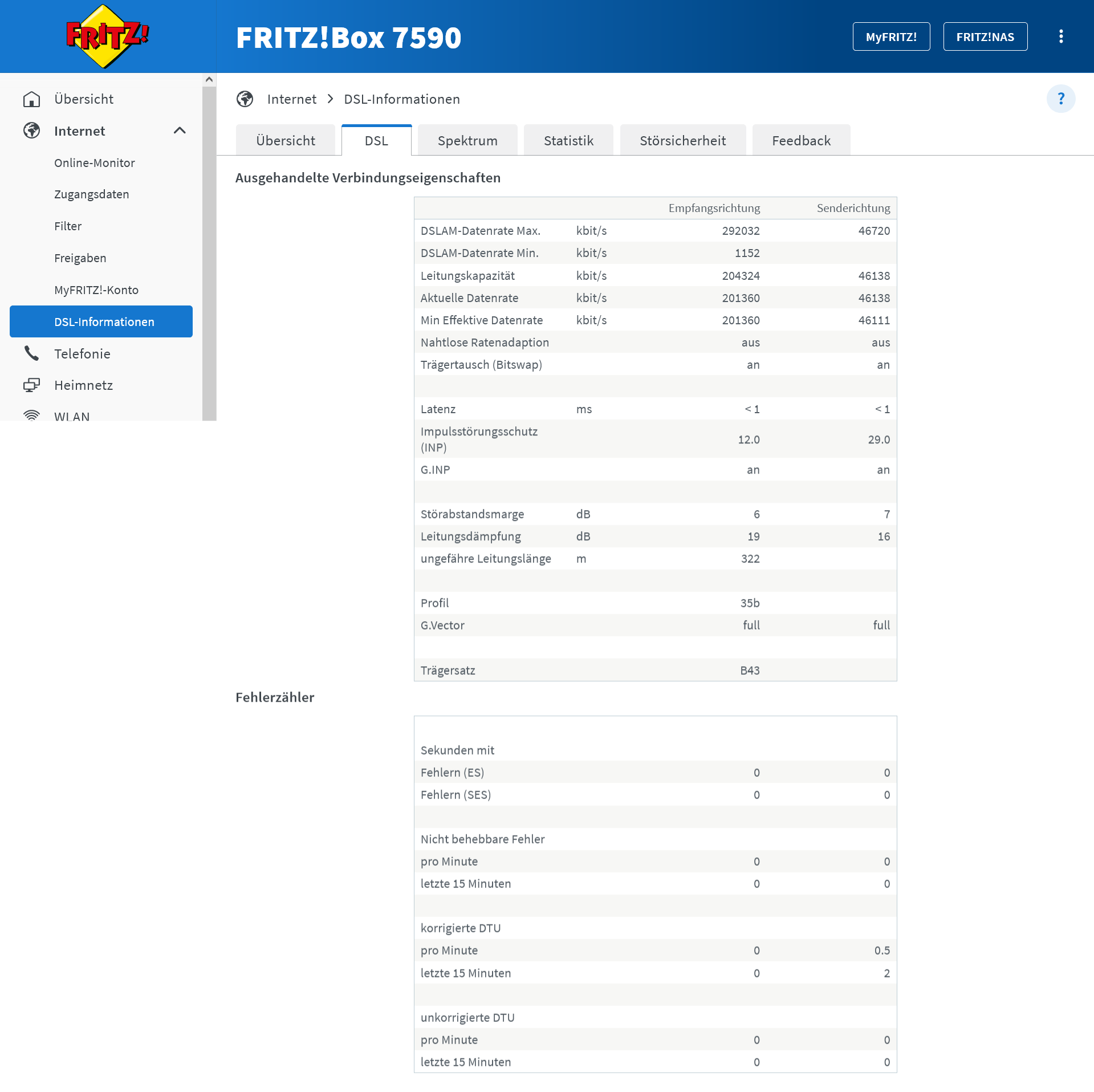

Hi meine 7590 kann sich nur max. mit 200 Mbit anstatt den 250 Mbit syncen.
Die Leitungskapazität ist mit 290 Mbit angegeben.
Geht einfach bei den Werten auf dem Bild nicht mehr? oder doch mal beim Anbieter anrufen?
Will mir einfach ne Telefonodysee ersparen und die zig sinnlosen Tests, die man erfahrungsgemäß mit den Mitarbeiteren am Telefon durchspielen muss.
Merci

Wenn ich die Störabstandsmarge und die ungefähre Leitungslänge sehe, dann ist das schon das maximale was du bekommen kannst.
Reaktionen: aragorn92, Kristatos und Badly
nö, 204 Mbps, genauer schauen. Das ist die dritte Zeile.
290 Mbps ist was der DSLAM maximal könnte, wenn die Leitung "gut" genug wäre..... isse aber nit.
Reaktionen: blastinMot, arvan, eLeSDe und 8 andere
204, deswegen bekommst du nur deine 201 Mb/s. die störabstandsmarge beträgt nur noch 6 dB - da geht dann einfach nicht mehr. wenn es mal mehr war, dann hat sich wahrscheinlich irgendwas an deiner leitung verändert. ansonsten normale werte für die leitungslänge.
Reaktionen: Engaged, aragorn92, TomH22 und eine weitere Person
Die Leitung ist einfach zu lang.
Mehr als 200Mbit sind nicht drin.
Reaktionen: Badly
Bei einer geschätzten Leitungslänge von 322m sind 200 Mbit ein guter Wert.
Reaktionen: Badly
Ok - schade... aber gleichzeitig hat sich das Problem damit erledigt und ich muss mich nicht mit Technikern rumschlagen
Reaktionen: Howdegen und metallica2006
Bei der Leitungsläge hatte ich zu VDSL Zeiten gerade mal die hälfte deiner 200 mbit erhalten. Von daher kannst du dich sehr glücklich schätzen.
Reaktionen: Badly
200Mbits mit 6dB Störabstandsmarge auf 322m sind schon hart an der Kotzgrenze und kann unter Umständen zu CRC Fehlern auf der Leitung bis hin zum DSL Sync Verlust führen
einfach das Ganze im Auge behalten
Reaktionen: Badly
200 Mbit ist doch super, es fehlen ja nur wenige MBit. Ob die vollen 250 Mbit anliegen oder nicht merkt man ja kaum oder höchstens bei sehr großen Downloads.
Reaktionen: Badly
ok dann schätze ich mich mal glücklich, dass überhaupt 200 ankommen.... :-)

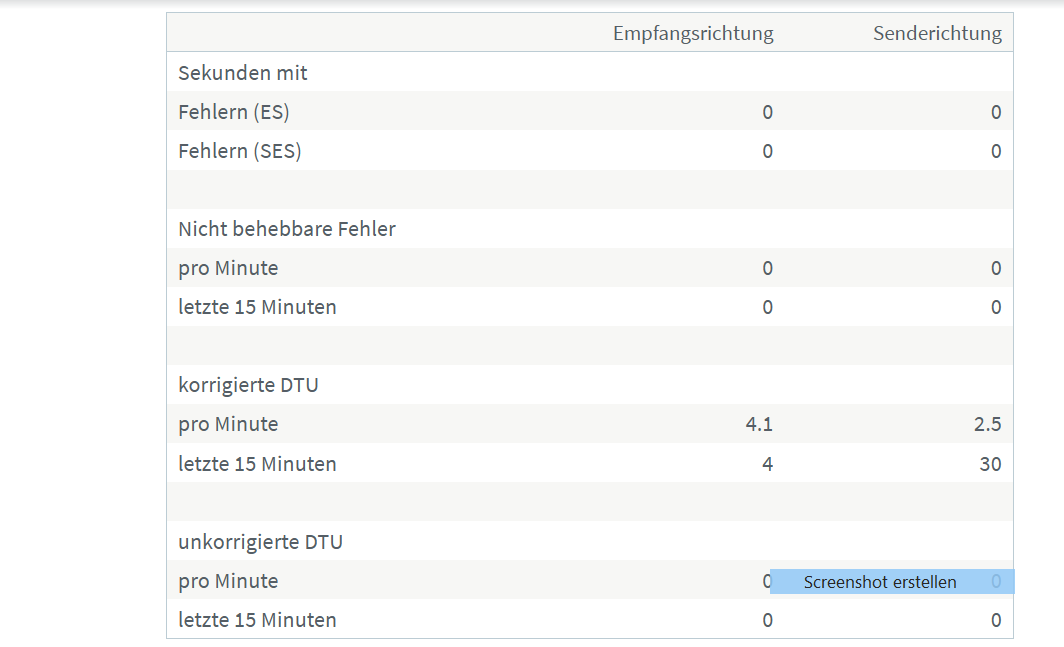

bei den fehlern die letzten 8 stunden schaut es bisher erstaunlich gut aus. -wenn es so bleibt, dann will i nix gesagt haben

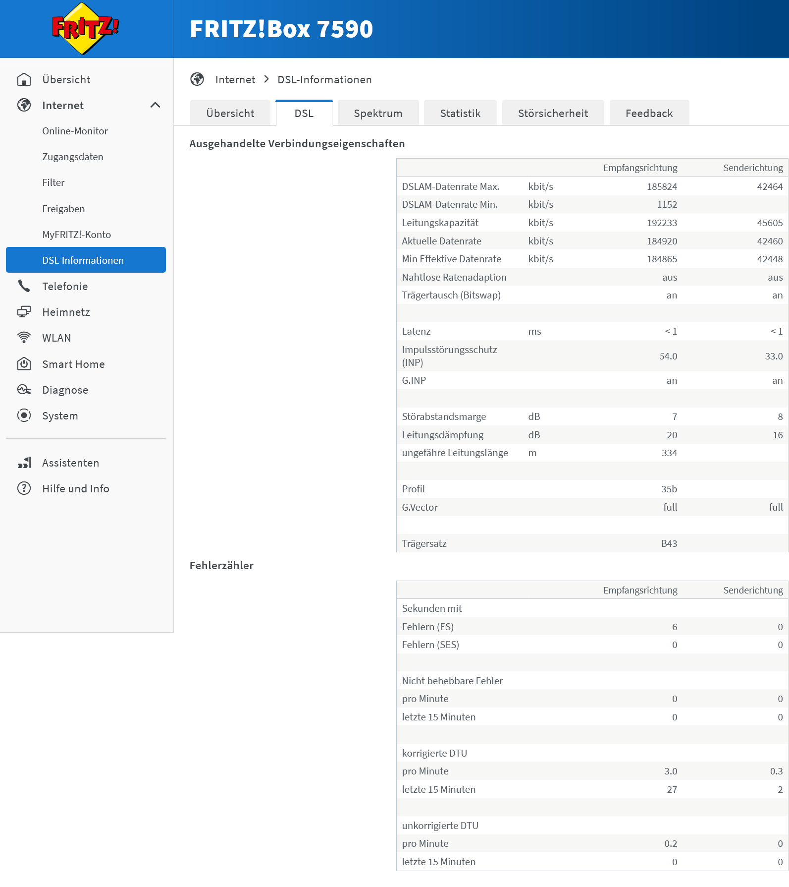

Bei mir sieht die Leitung mit 185MBit/s ähnlich aus, jedoch scheint die max Kapazität eine Stufe tiefer und ein paar Fehler mehr.
Aber gut eine Referenz hier gefunden zu haben.

das ist leider oft das Problem bei Leitungslängen über 250m
hatte selbst auch eine 250er von der Telekom mit einer Leitungslänge von 247m
DSL Sync lag bei 238Mbits und nutzbar waren um die 220, bei 'ner Störabstandsmarge von 6dB
hin und wieder Dips auf 5dB, Leitung so "ohh shit in my Pants" zack DSL Sync Verlust
wenn das wiederum zu oft vorkommt regelt ASSIA die Leitung runter
