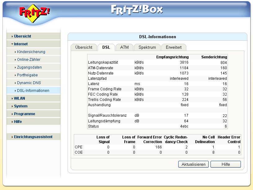

Bzw bei der 7490 findest du es hier: https://www.dropbox.com/s/j019v8xcdszz573/Fritzbox 7490 DSL Informationen.PNG
Wenn da bei der Leitungskapazität nur 5000 stehen geht bei dir nicht mehr. Dann solltest du aber erst recht Vodafone damit nerven um den Preis zu drücken.

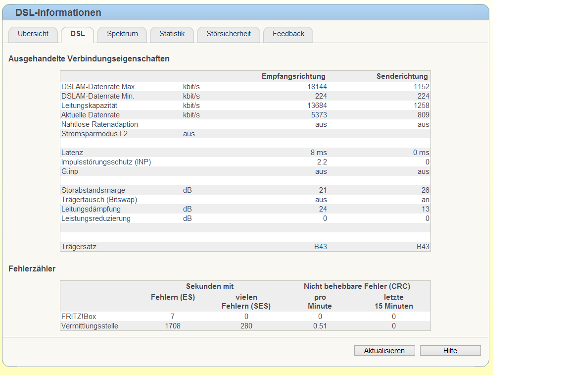

Dein Problem ist nicht das WLAN, sondern dass deine DSL-Geschwindigkeit eingedrosselt ist. Entweder providerseitig (Anrufen, Dampf machen) oder weil sich Modem & Gegenstelle auf diese niedrige Geschwindigkeit ausgehandelt haben, weil bspw. Störer in der Nähe sind. Letzteres sieht wahrscheinlicher aus, wenn man die vorhandenen Fehler betrachtet.
Also. Hast du mehrere TAE-Dosen im Haushalt? Hast du das Kabel zwischen Fritzbox & Telefondose bzw. Splitter (selbstständig) verlängert? Irgendwas an den Kabeln oder Steckern nicht in Ordnung?

gedrosselt bist du nicht.
Wahrscheinlich wahr mal eine Leitungsstörung, wodurch die FRITZ!Box dann niedriger verbunden hat.
Einfach DSL Kabel ziehen und neu einstecken, so dass die FRITZ!Box neu synchronisiert, sollte reichen.
