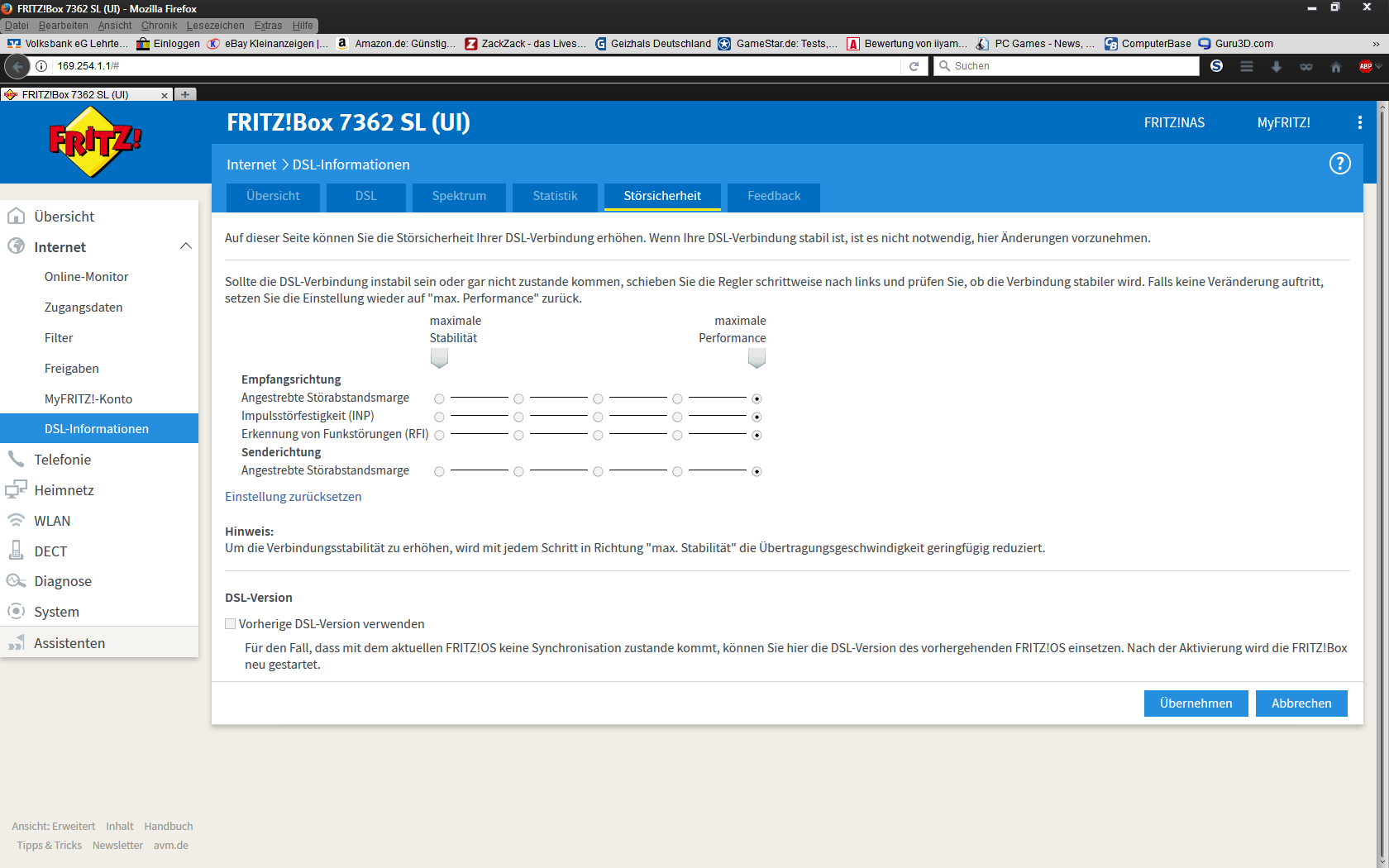

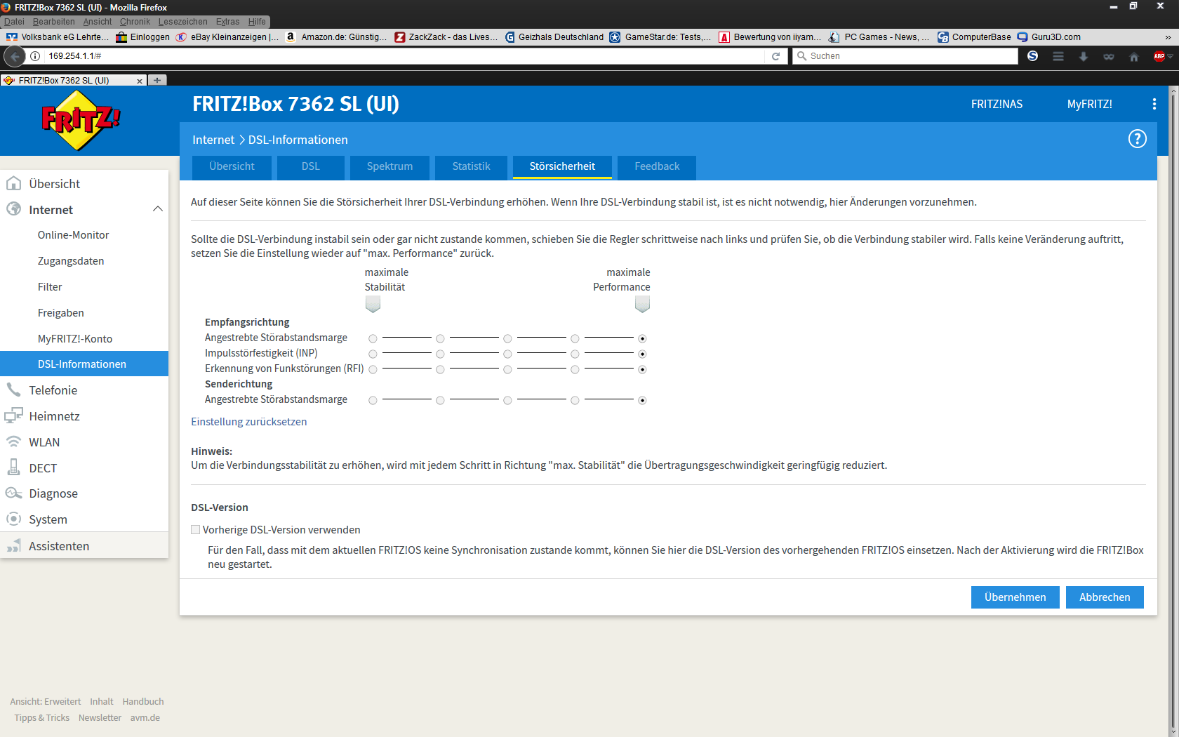

Hast du in der Fritzbox die Störsicherheitseinstellungen für alle Kategorien mal auf Max Geschwindigkeit gestellt?
Das passiert idr nämlich dann wenn das nicht der Fall ist.

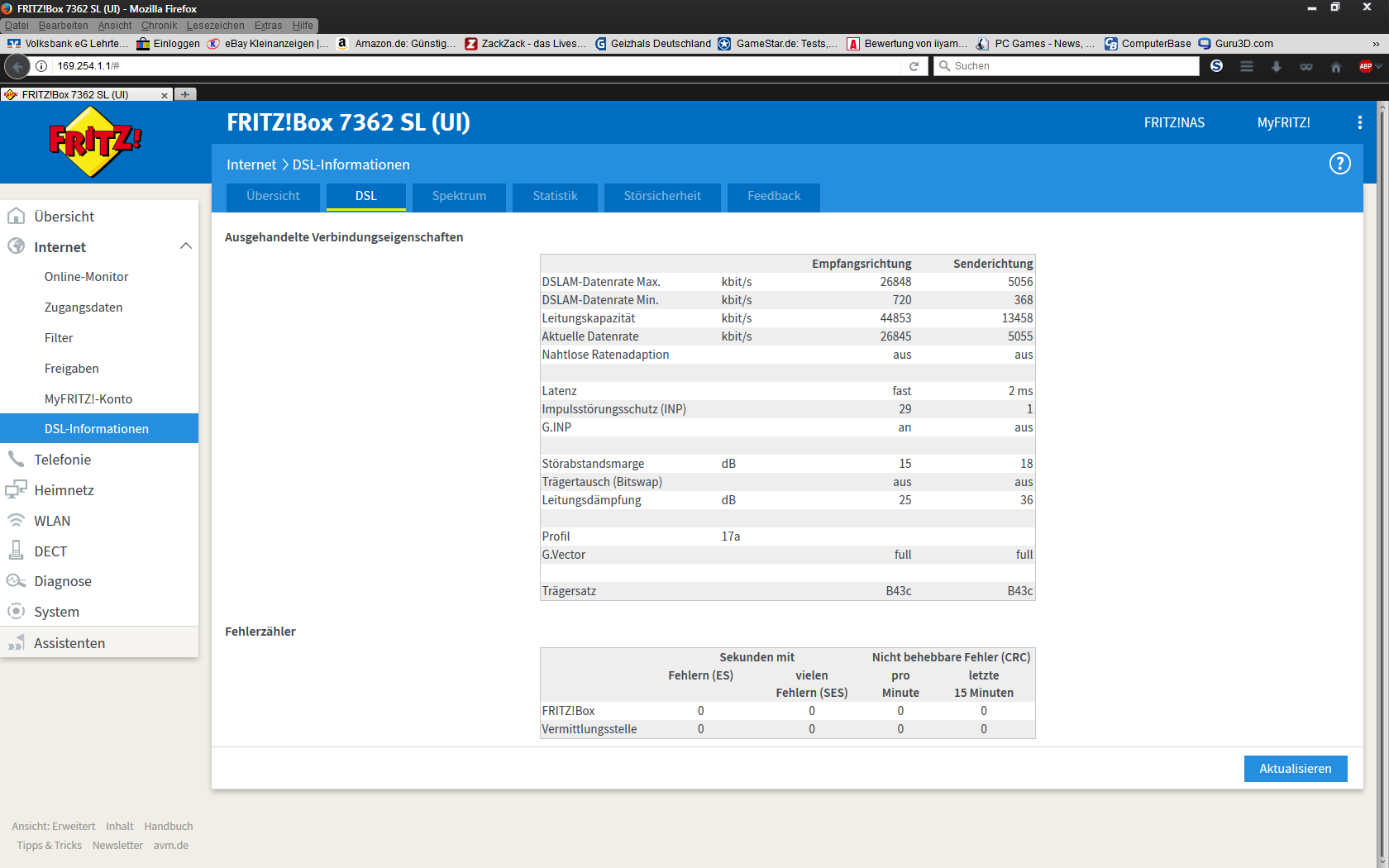

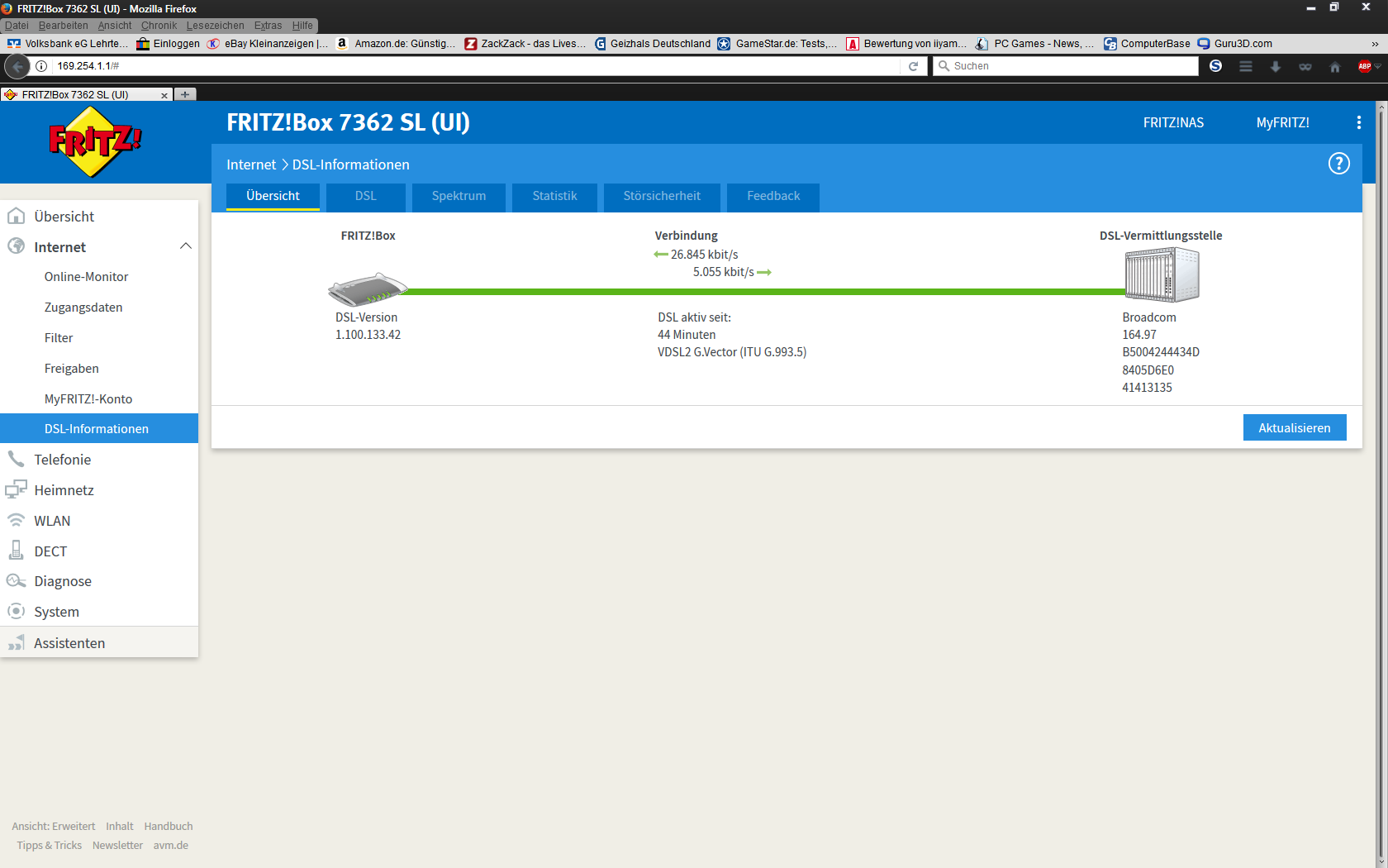

Ansonsten zeig uns doch mal einen Screen deiner DSL Informationen.

Also die Störsicherheitseinstellungen sind auf Max.

Deine Störsicherheitseinstellungen sind auf Minimum ;)

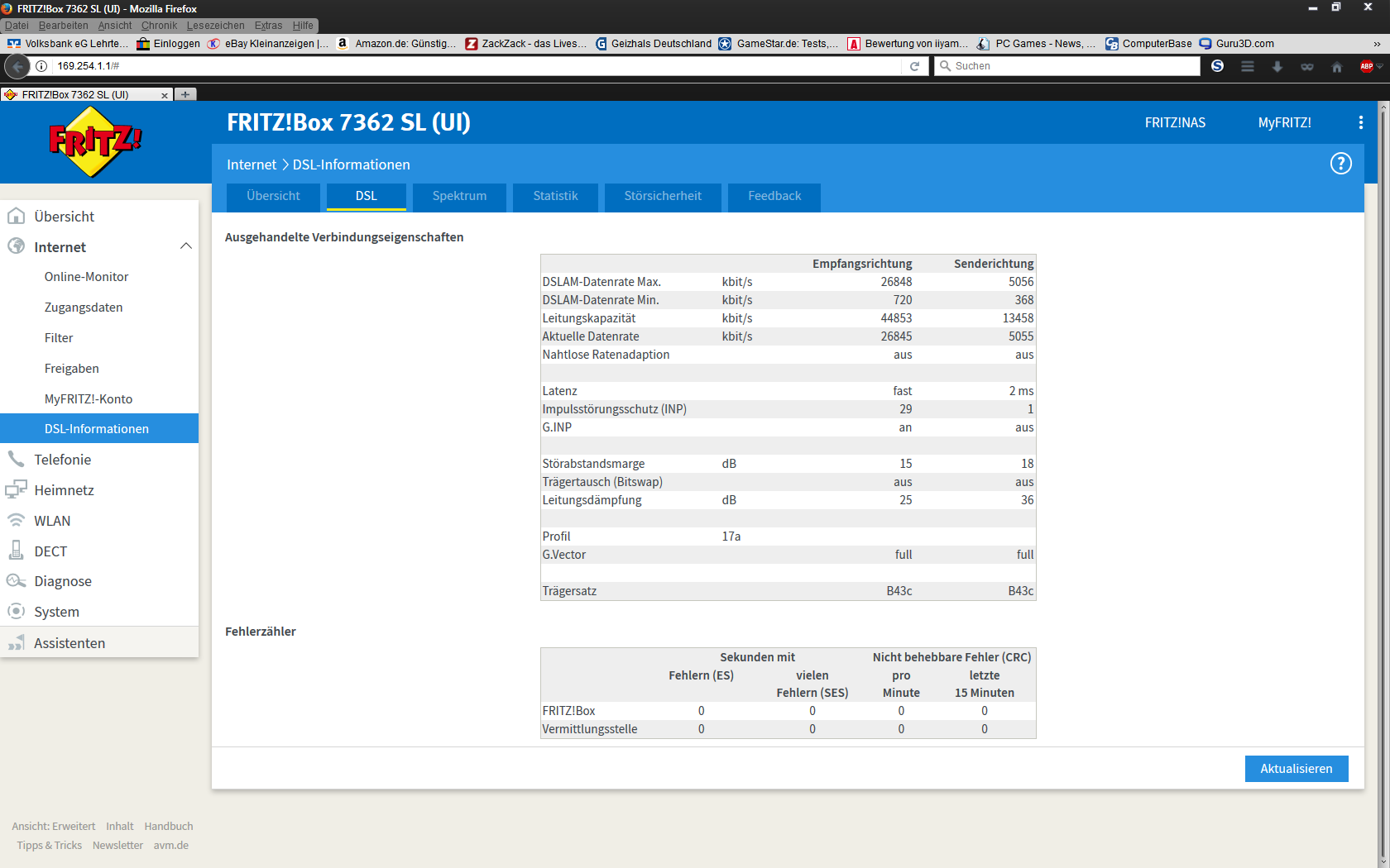

Nein, sind sie nicht, die passen für max und er hat auch keine wirklichen Fehler auf der Leitung wie die Statistik unten zeigt.
ABER: Wende dich an die Telekom. Die minimalen Datenraten die der DSLAM erlaubt für deinen Port stehen bei 720 Kbit. Das darf nicht sein (allein schon, weil für einen VDSL 25 ein Korridor von 16-25 gilt).

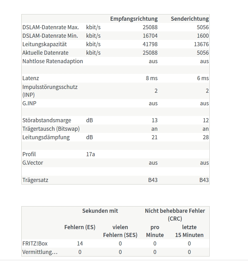

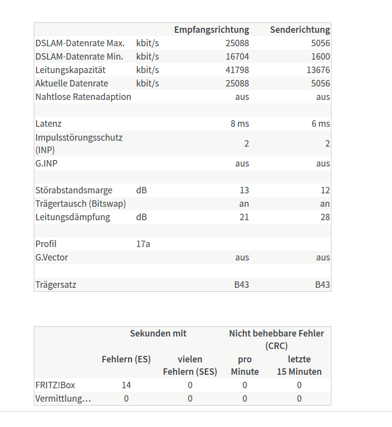

Bei einem Standard VDSL Anschluss stehen die normal bei 16 Mbit. Zum Vergleich hab ich dir mal meine Infos angehängt.

@Mojo das ist abhängig von Provider zu Provider.
Bei meinem Netcologne VDSL2 Anschluss ist die mindest Rate 64 kbit/s
So, wo fange ich denn mal an....
Also, wirkliche Verbindungsprobleme habe ich ja nicht, es wird nur ab und zu eine neue Verbindung zur Vermittlungsstelle hergestellt. Die letzte lief 23 Tage bis ich heute manuell resetet habe. Wie oft das sonst passiert weiß ich nicht. Die Verbindung war auch nicht am schwanken oder ähnlich, sie lief stabil, aber halt nur mit max 14k. nun hab ich knapp 27K. Sonst hatte ich immer knapp 25k. Mein Vertag ist ein 50K Vertrag mit 25k-50k.
Die Frage ist nun ob der niedrige DSLAM-Datenrate Min. ein Problem für mich ist oder nicht...Sollten da die "Vertragswerte" stehen? Wäre dann ja max 50k, min 25k.

Und ja es ist schon ein Nachteil für dich. Würde da die typischen min 16 stehen, dann würde er zumindest nicht auf 14 zurückfallen oder gar noch weniger.
Und nein, da müsste nicht 25-50 stehen. Dein Anschluss kann kein VDSL50 (was das Maximum im MagentaZuhause M) und die Telekom schaltet daher auf sicher.
Bedeutet: Wenn die Leitung kein 25-50 Mbit kann, dann wird 16-25 Mbit geschaltet.

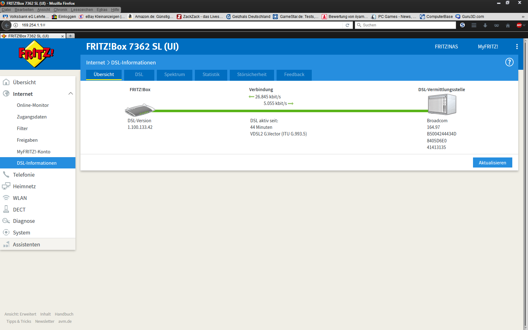

Woran siehst man, dass mein Anschluss kein VDSL50 kann? Bin ja aktuell bei 26,8, sprich über die 25...

Deine Leitung ist einwandfrei. Du hast einen Vectoring-Anschluss. Da ist es normal, dass die minimale Datenrate bei 720kb liegt, ist bei mir genauso.
Du hast eine recht hohe Dämpfung, was bedeutet, dass du etwas weiter weg vom Verteiler bist. Du hast keine Fehler auf der Leitung für VDSL50000 oder mehr reicht es hier nicht ganz.
Schau mal ob dein Anschluss schon auf BNG umgestellt ist, dass siehst du in den Ereignissen, da steht irgendwo Breitband-PoP:xxxxxx. Wenn an der 4. Stelle ein J ist, hast du einen BNG-Zugang, hier kann es vorkommen, dass nicht ganz die volle Geschwindigkeit ankommt. Kann man auch nachlesen.
Ich finde zumindest keinen Fehler was deine Leitung angeht in den Übersichten.
max Performance sollte auch eingeschaltet bleiben, da max. Stabilität deine Werte noch verschlechtern würde.

Die angzeigte DSL-Datenrate zeigt nur, was der DSLAM max und minimum liefern kann. Wichtig ist die Leitungskapazität, wobei das für den Kunden auch nicht wichtig ist, da einzig und alleine die Störabstandsmarge und die Leitungsdämpfung für die Geschwindigkeit ausschlaggebend ist.

@ Leon: vielen Dank für die Erklärungen, mit dem BNG hast du recht, das J ist in der Tat an der vierten Stelle. Auch beim Verteiler hast du recht, der nächste ist ein Stück weit weg, die lassen sich mit den Plakaten ja gut finden...lustiger Weise steht er am Ende einer Straße mit dem Namen " Lange Strasse" :D. Zu meiner Schande muss ich gestehen, dass du auch mit dem Update recht hast, 6.80 ist verfügbar und ich bin bei 6.50, da mache ich doch mal das Update.
