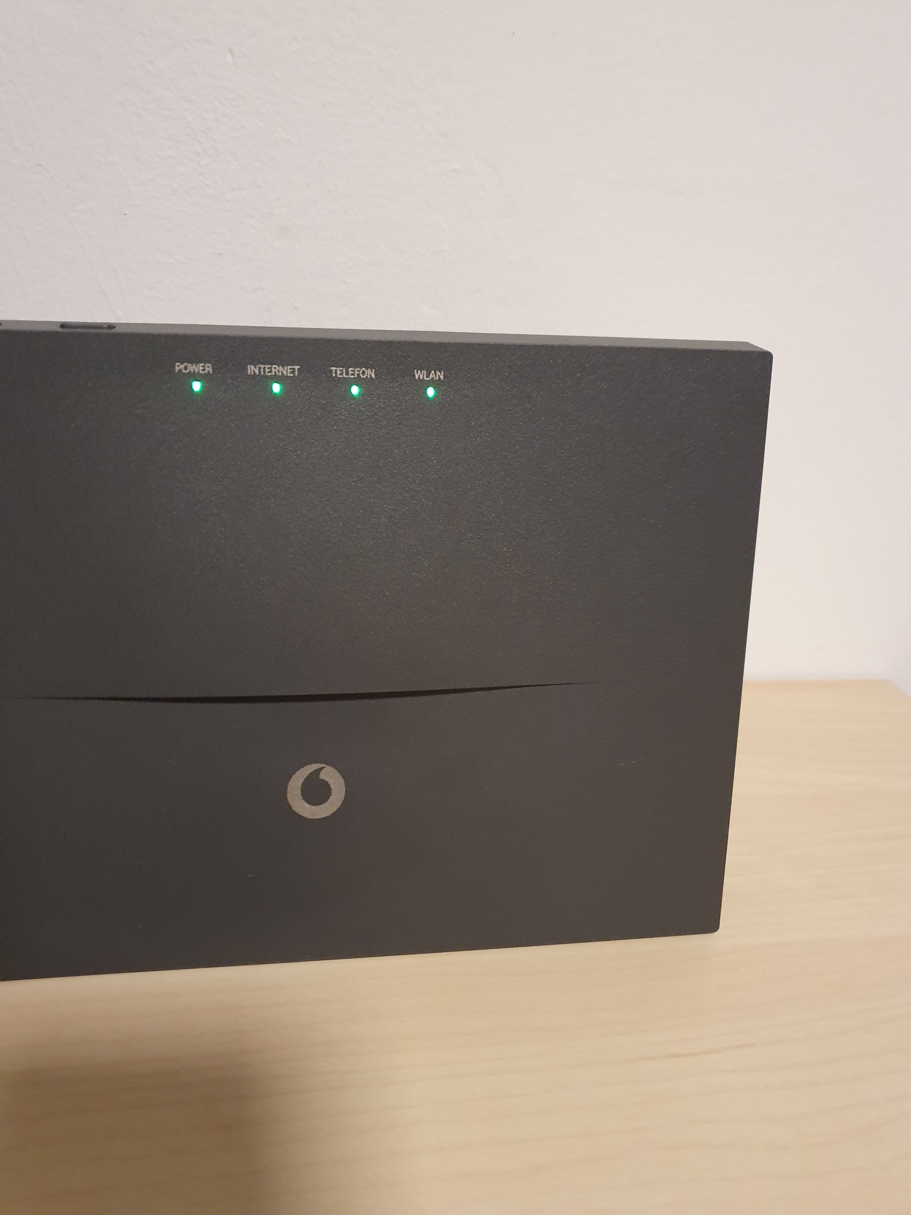

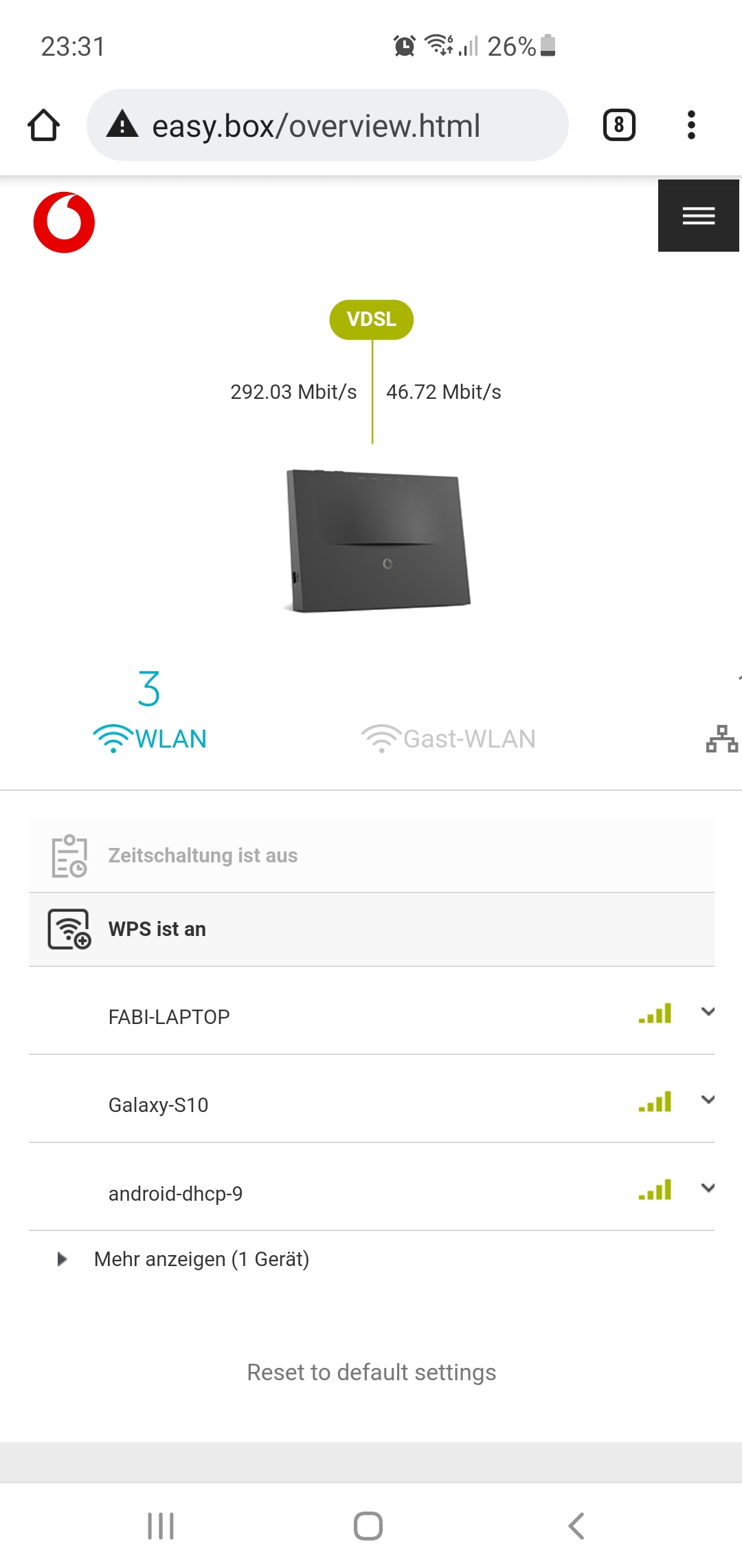

Auf einmal geht es wieder. Habe auch WLAN mit Internet nun auf dem Handy mit dem ich hier schreibe
Verwirrend

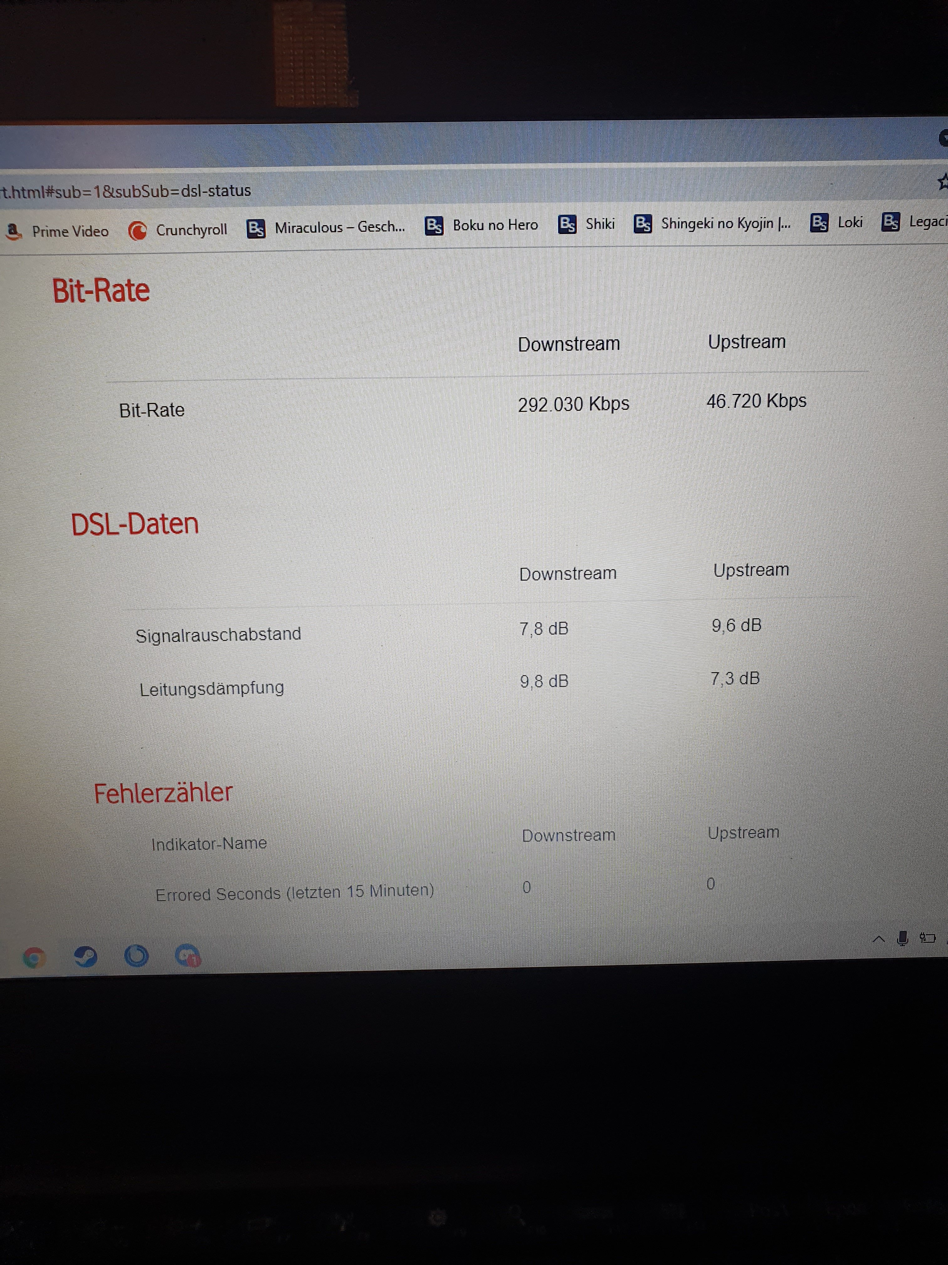

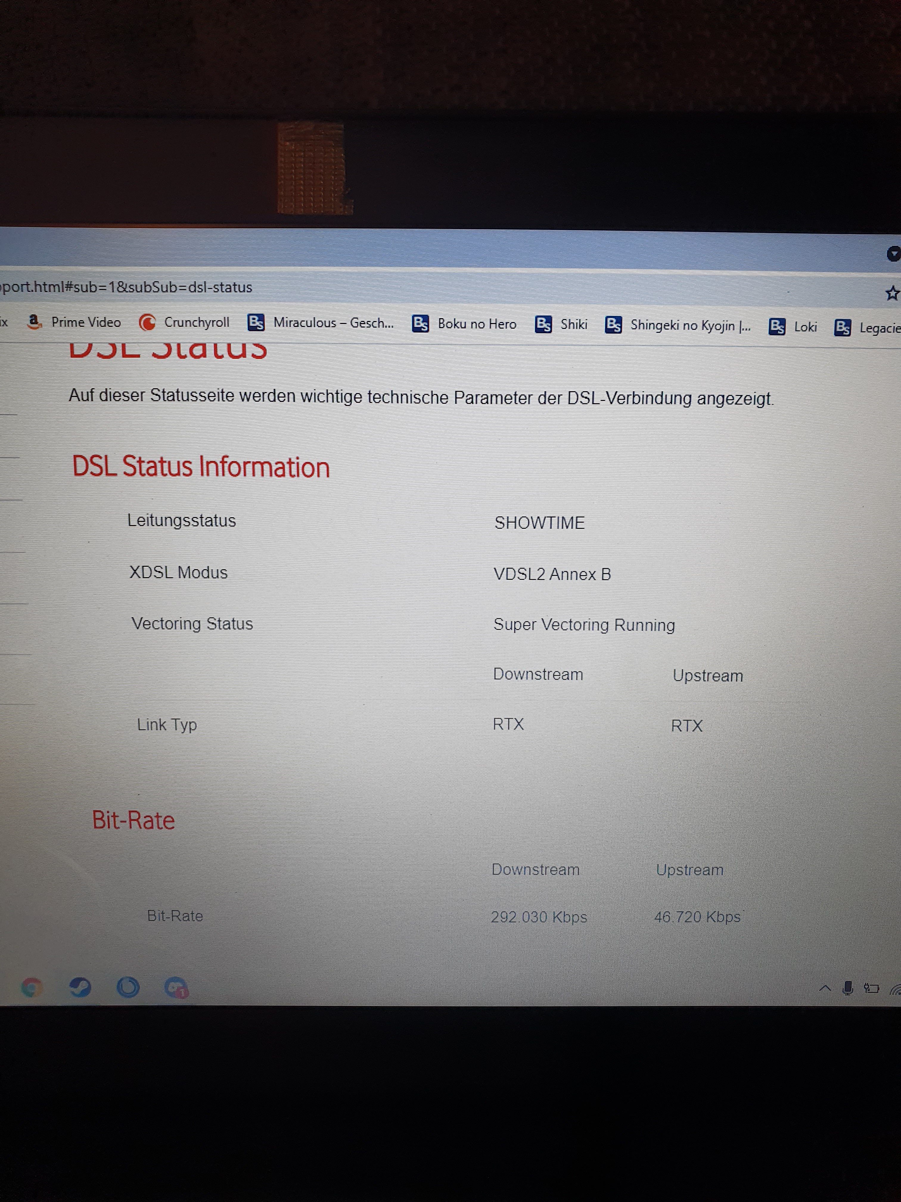

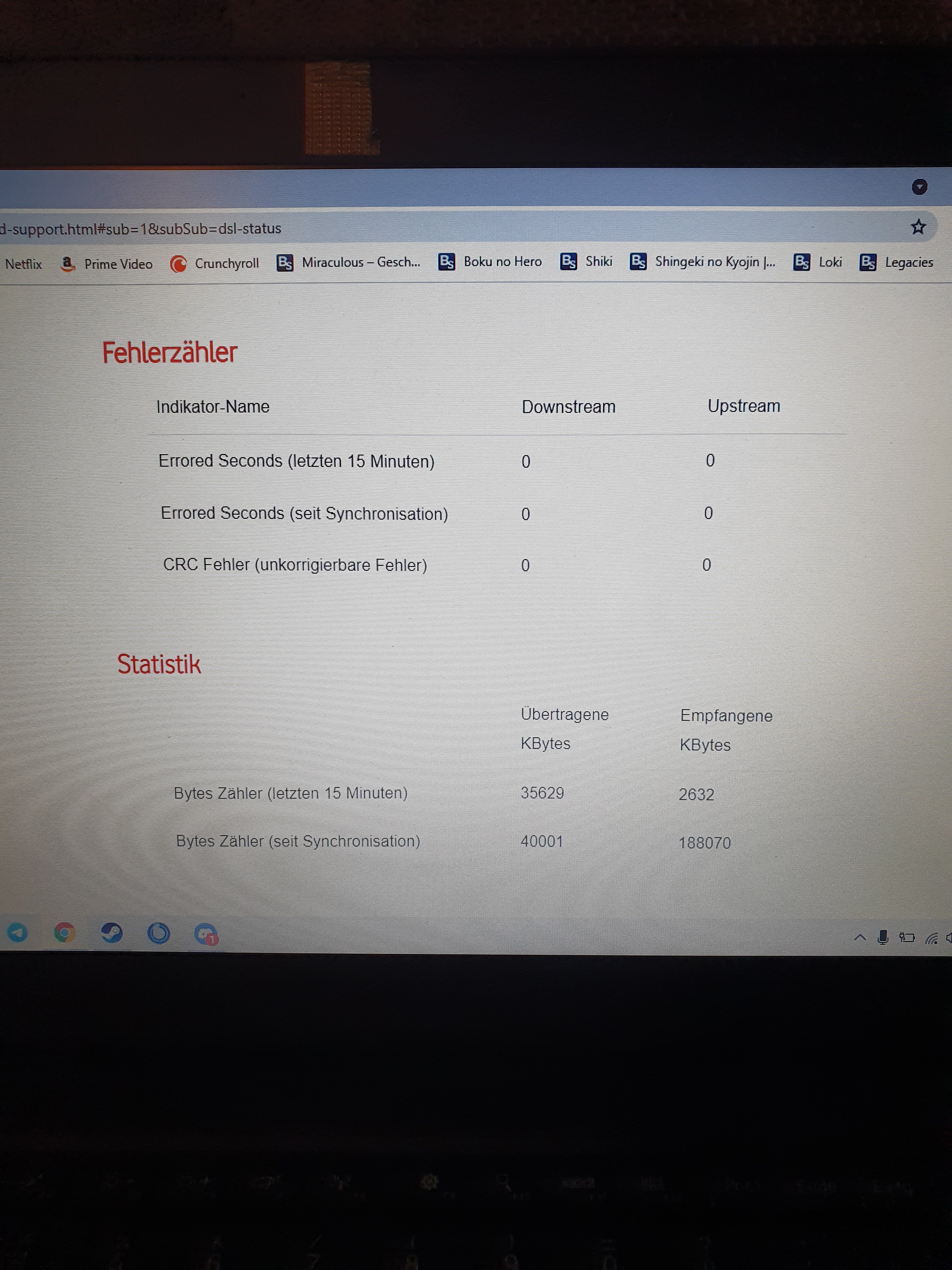

Meinst du das?
@blastinMot
Hier auch die aktuelle eventlog

Fabienne schrieb:
Ja, genau.
Die Werte sehen soweit alle normal aus.
Da lässt sich also auch nicht wirklich auf ein Problem am Anschluss schließen.
Ich drück' die Daumen, dass es stabil bleibt.
