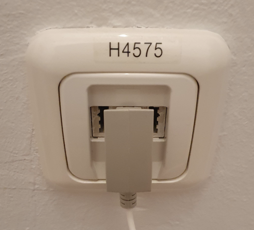

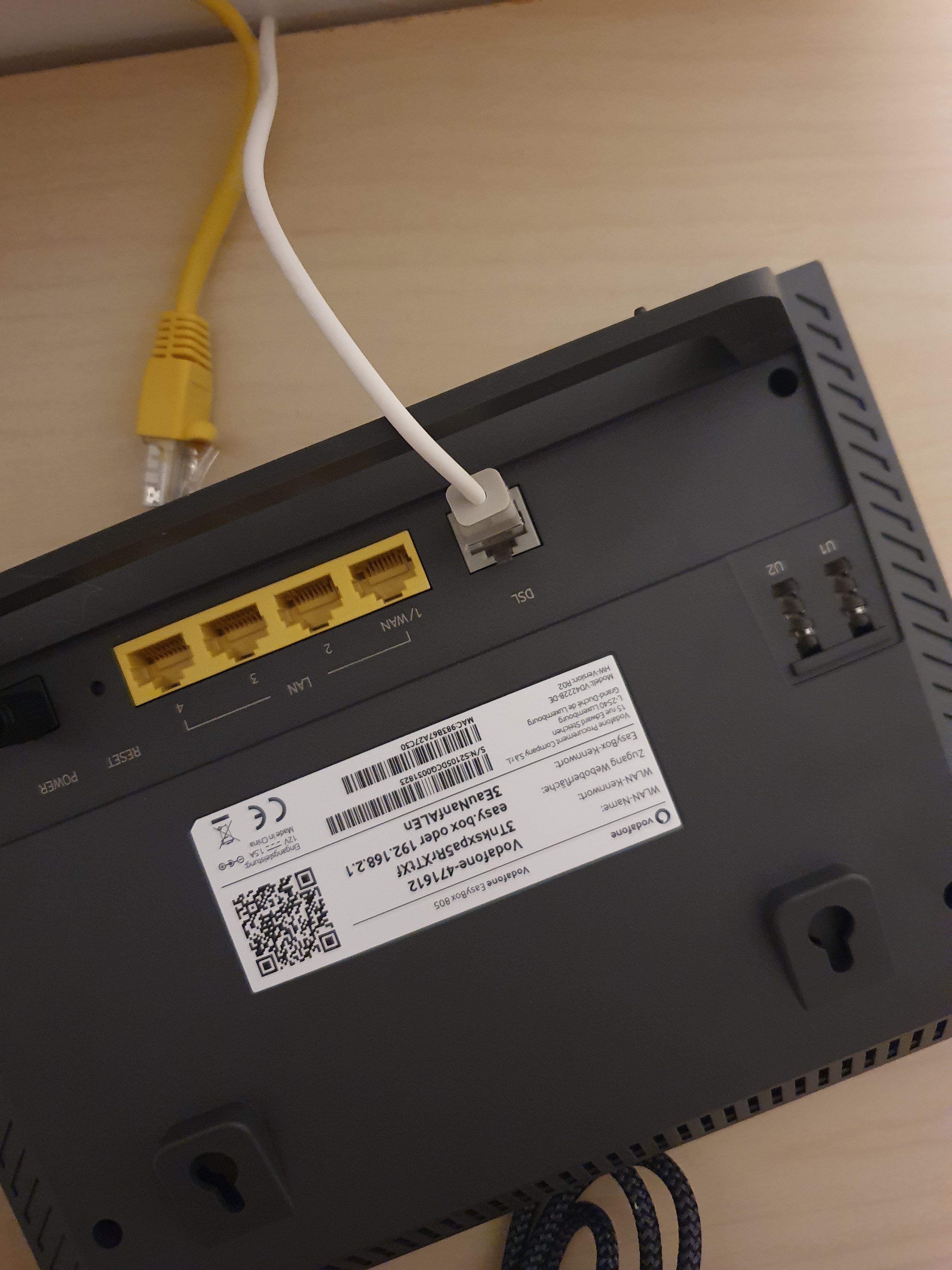

Edit: Das Bild zeigt keinen Splitter!
Das Bild zeigt eine ganz normale NFN Telefondose.
Kabel in der Mitte gesteckt ist soweit korrekt.

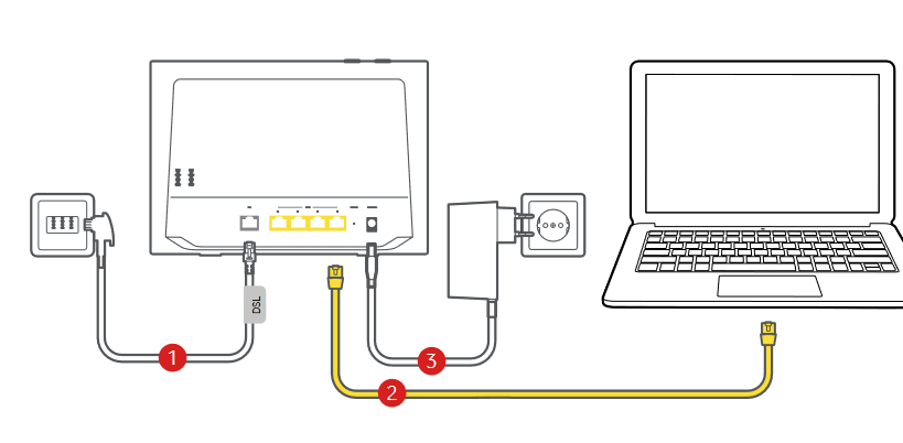

Hier mal ein Installations Video :

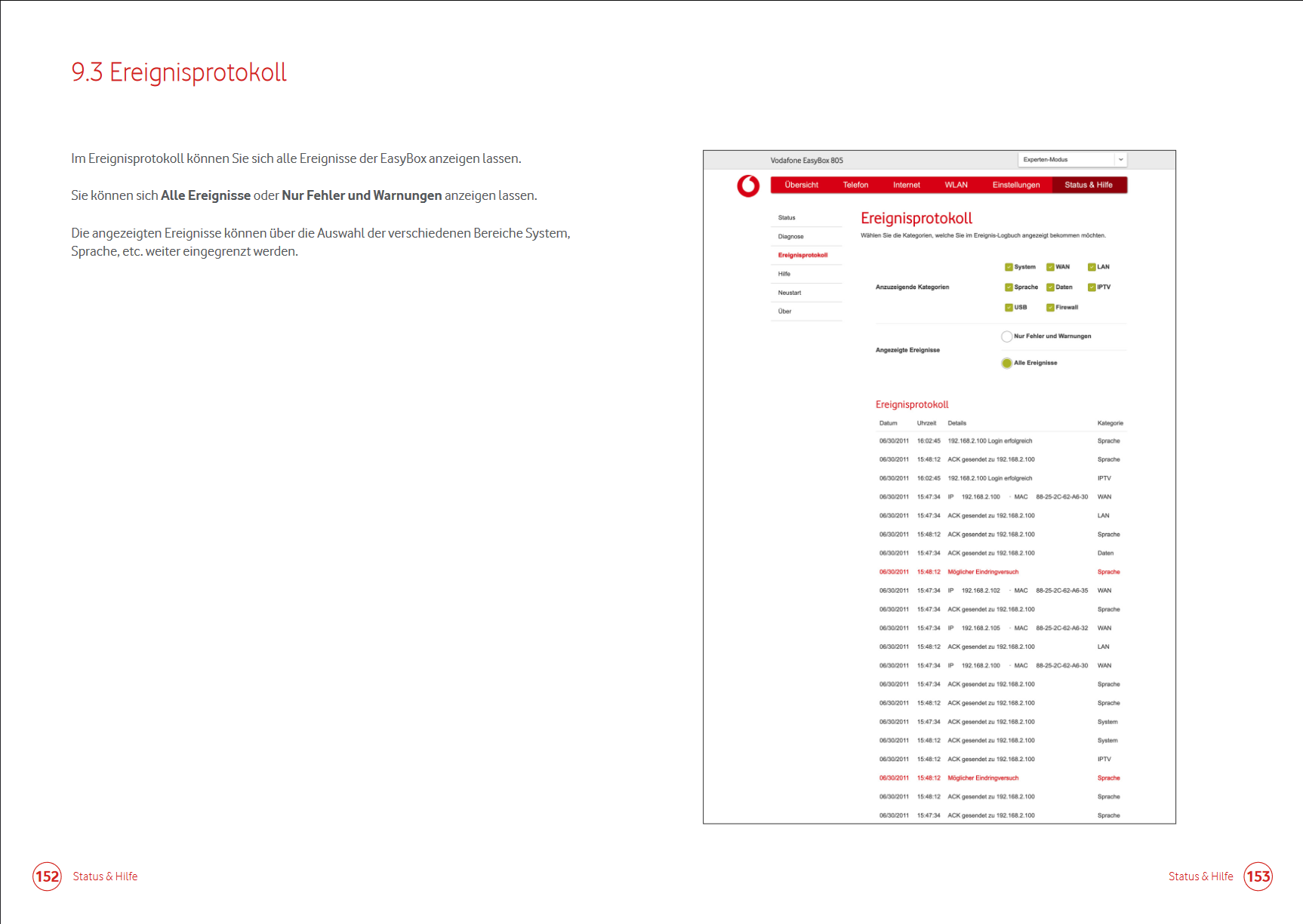

Was steht im Ereignisprotokoll?
[Quelle: Bedienungsanleitung Vodafone EasyBox 805 | Vodafone]

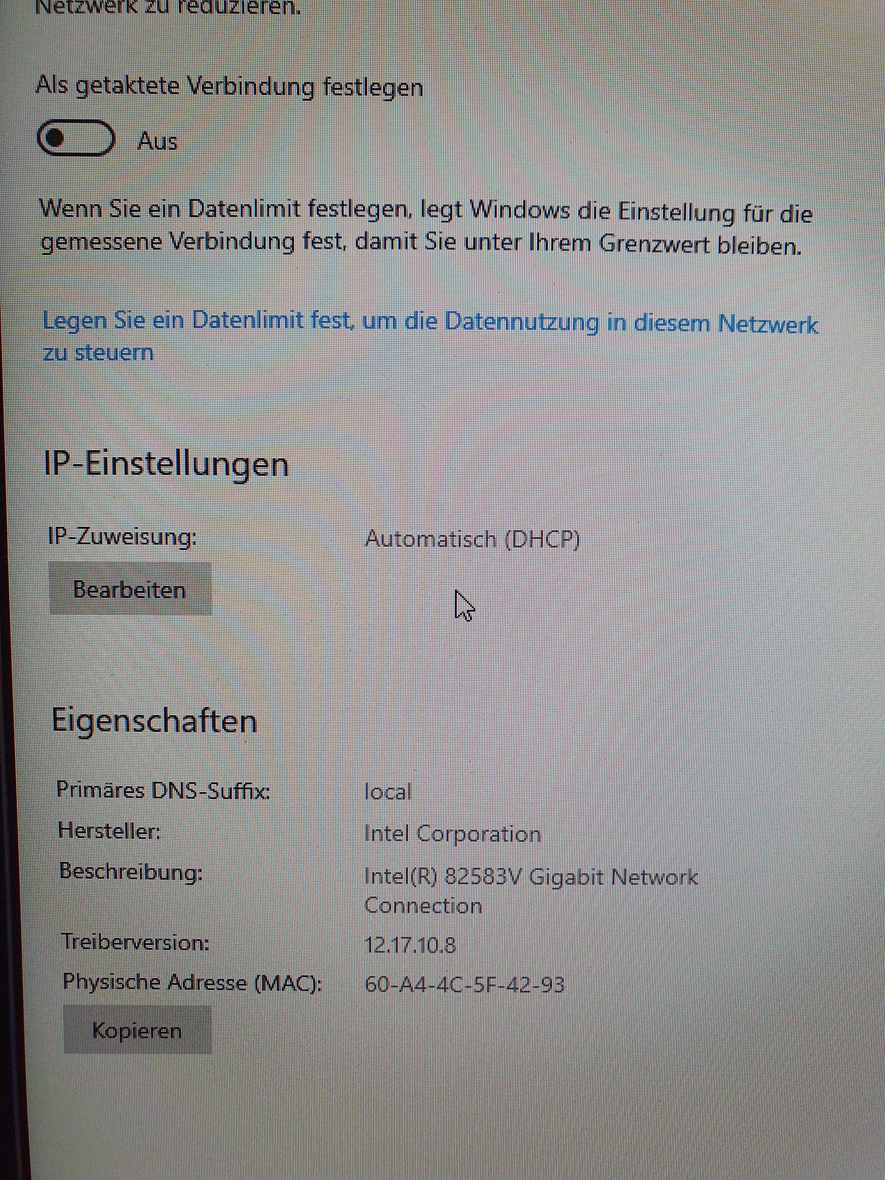

Steht der LAN-Anschluss vom PC auf DHCP?

Die eventlog Datei deutet meiner Meinung nach eher auf ein Problem am Anschluss hin.

cartridge_case schrieb:

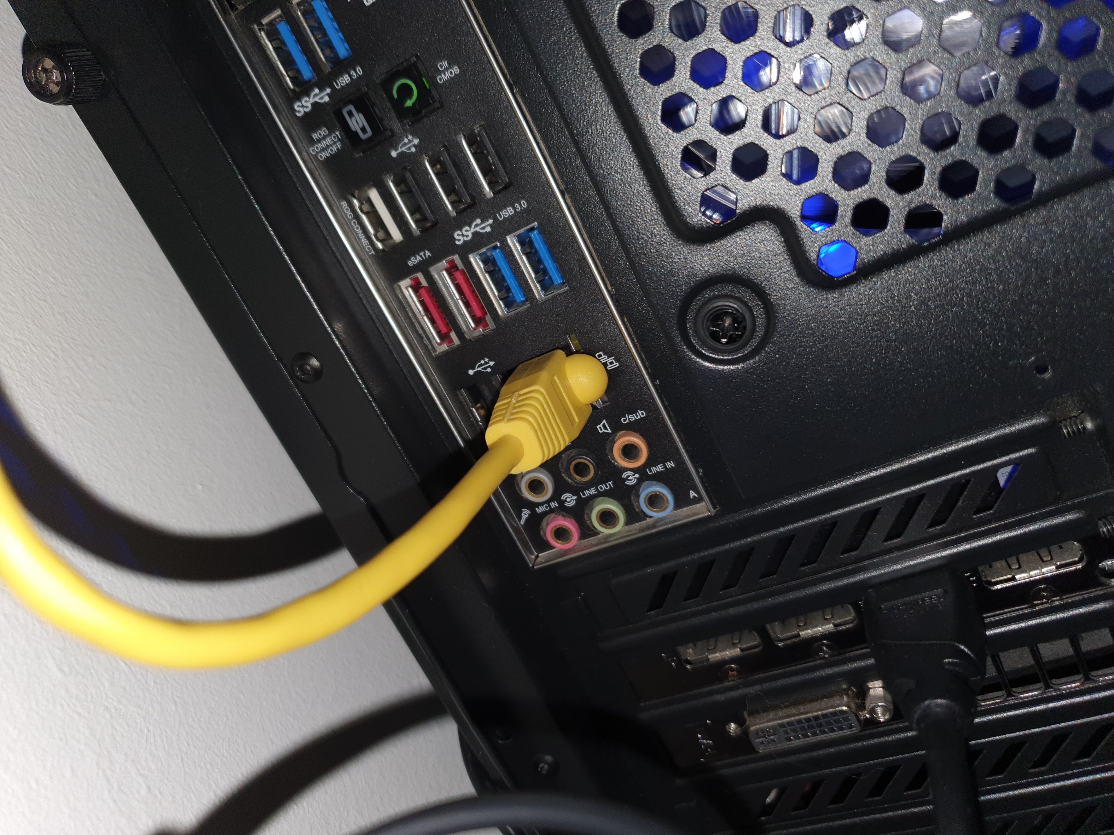

Und welches "DSL-Kabel" hast du weshalb getauscht?
Welchen Rechner schließt du an? Bitte mal Bilder der Verkabelung.
https://www.vodafone.de/downloadarea/bedienungsanleitung-easybox-805.pdf

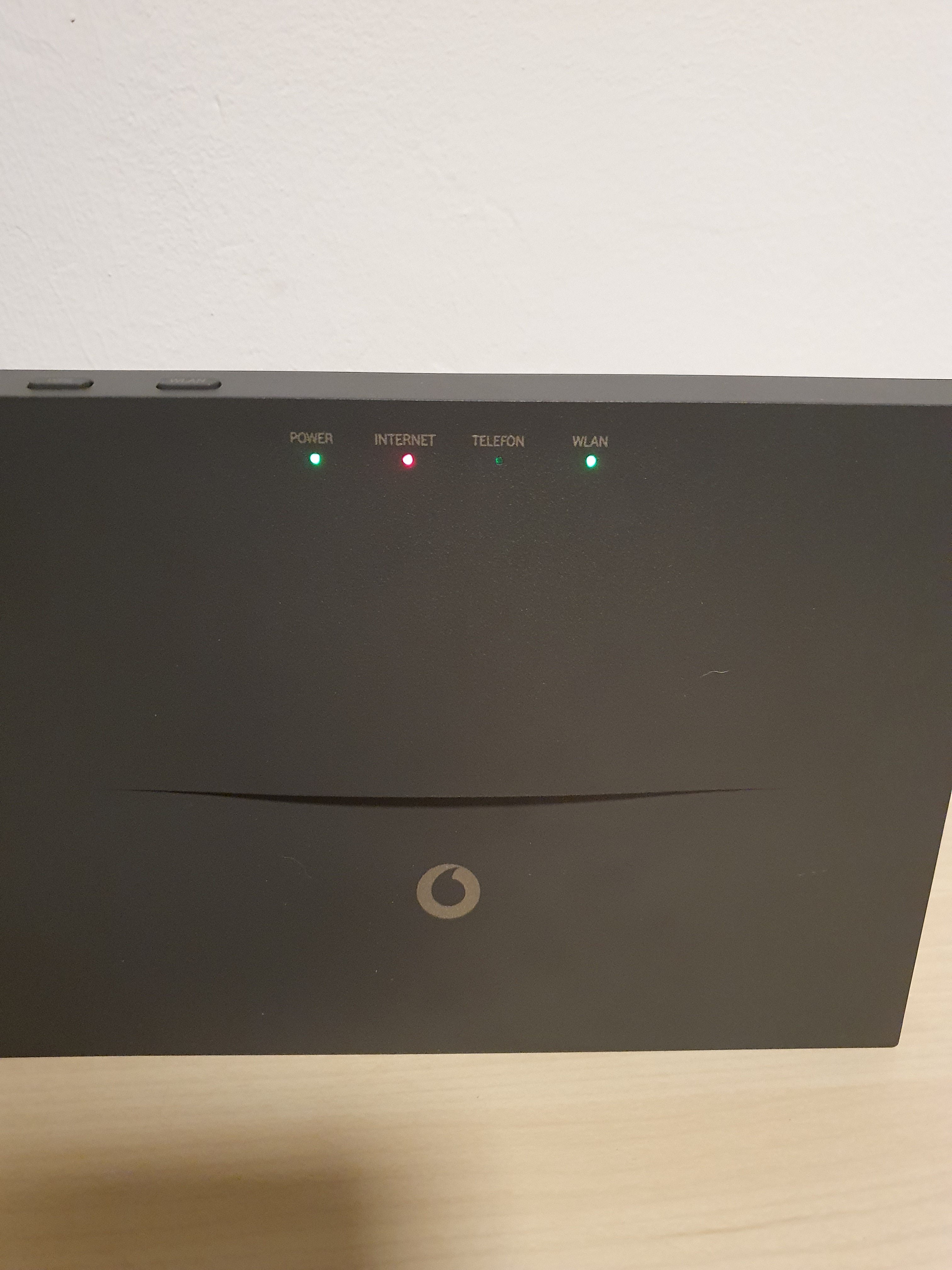

Bitte mal ein Foto, wenn das Internet geht.
Das ist ja das Problem leider, seitdem ich das mit dem LAN Kabel gemacht habe, geht das Internet gar nicht mehr. Aber sollte es gehen, ja schicke ich ein Bild als Beweis

Besser als Text!
[EMERG][WAN] 04-27-2021 20:42:24 DSL link down.
[EMERG][WAN] 04-27-2021 20:42:12 DSL link down.
[EMERG][WAN] 04-27-2021 20:42:08 DSL link up.
[EMERG][WAN] 04-27-2021 20:40:09 DSL link down.
[EMERG][WAN] 04-27-2021 20:39:57 DSL link down.
[EMERG][WAN] 04-27-2021 20:39:53 DSL link up.
[EMERG][WAN] 04-27-2021 20:37:07 DSL link down.
[EMERG][WAN] 04-27-2021 20:36:56 DSL link down.
[EMERG][WAN] 04-27-2021 20:36:52 DSL link up.
[EMERG][WAN] 04-27-2021 20:34:53 DSL link down.
[EMERG][WAN] 04-27-2021 20:34:41 DSL link down.
Das Datum und die Uhrzeit des Routers stimmen nicht.
Der Verbindungsaufbau funktioniert nicht - DSL link down / DSL link up.

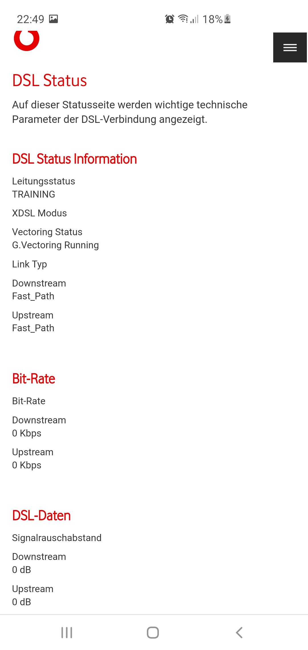

@blastinMot speedtest hab ich leider nicht gemacht geschwindigkeit ich weiß nicht habe 250 DSL Internet und Telefon hilft das weiter?
Ich glaube schon, dass es geprüft wurde ob der Anschluss funktioniert, der Techniker hat ein Gerät in die Abschlussdose gesteckt
Falls nicht, ist das natürlich extrem ärgerlich
@Hauro das mit dem Datum und der Uhrzeit keine Ahnung warum das so ist. Habe das grade frisch runtergeladen von dort
Was bedeutet das, dass der Verbindungsaufbau nicht funktioniert?
Dr. McCoy schrieb:
Das LAN-Kabel führt auch direkt vom Router in den PC? Oder ist das noch sowas wie DLAN/Powerline dazwischen?
Direkt vom Router in den PC.

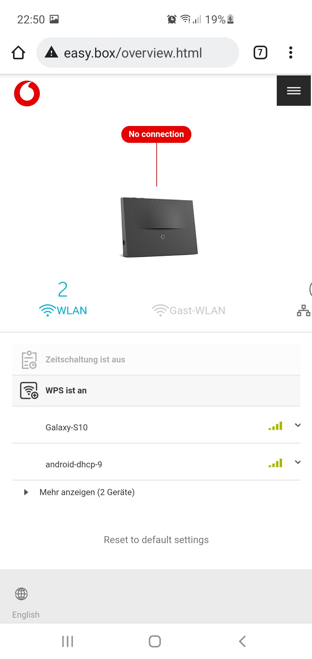

Meine (Numm Ahnung nebenbei bemerkt) Vermutung wäre, dass was mit dem LAN Kabel oder dem LAN Anschluss am Router oder am PC defekt ist, was vielleicht zu einem Kurzschluss am DSL Kabel geführt hat? Geht Sowas überhaupt??
Klar ist auf jeden Fall, dass der Router keine Verbindung aufbauen kann zum Vodafone Netzwerk und demnach kein Internet empfangen kann richtig?

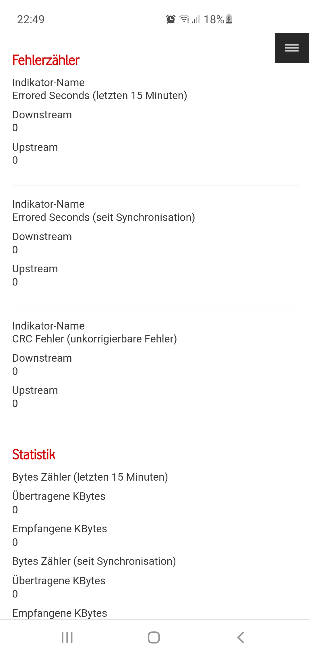

Ja für mich würde es Sinn ergeben, wenn der Router defekt ist. Wie gesagt Internet lief heute zwischendurch nur halt wirklich direkt nachdem ich das LAN Kabel angeschlossen habe (beide Male) nicht mehr. Vollkommen komisch und unverständlich

Ergänzung

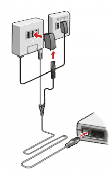

TAE-Dose
Anschluss ohne DSL-Splitter
DSL-Splitter - wird bei neuen Anschlüssen nicht benötigt
Anschluss mit DSL-Splitter
MAn braucht hier gar nicht weiter zu diskutieren. Der Anschluss funktioniert nicht. Vodafone anrufen und Ticket aufmachen.
