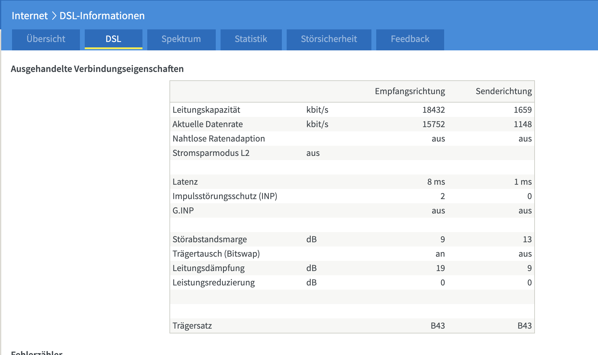

Wenn man eine Fritzbox hat, kann man deren Menü aufrufen und sich die DSL-Eigenschaften ansehen; von den einzelnen Bildschirmen Screenshots machen und hierher hochladen.

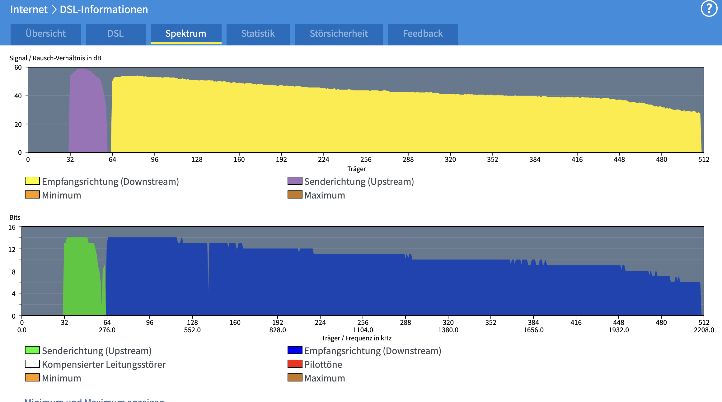

Bitte noch Übersicht, Spektrum und Statistik.

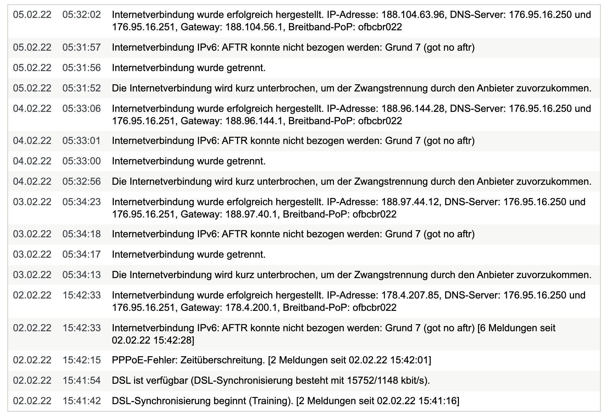

Und die Systemmeldungen, wo man den Breitband-PoP sieht.

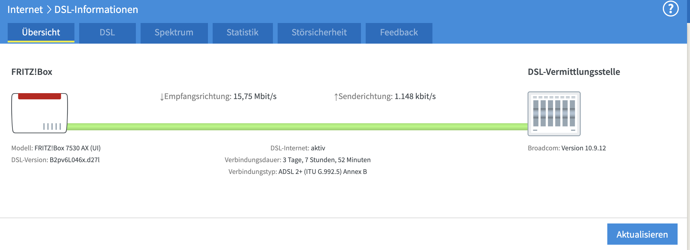

Welche Fritzbox ist das? Ist evtl. mal ein Firmware-Update fällig? Ich sehe hier bei mir unter DSL-Informationen auch die ungefähre Leitungslänge, bei Dir sieht man die nicht. Auch das Spektrum sieht etwas verbesserungswürdig aus.
Wenn G.INP aus ist, scheint es kein VDSL zu sein, zumindest geht auf diese Weise kein Vectoring.
Und um das fehlende IPv6 (got no aftr) würde ich mich an Deiner Stelle auch mal kümmern.

Die ungefähre Leitungslänge wird nur bei VDSL angezeigt.

Da hat sich 1&1 wohl bei der günstigsten Möglichkeit eingekauft. Der Anschluss wird über alte VF-Technik im HVT realisiert. Leitungsmäßig sieht es gut aus.
Merkst du Unterschiede in der Geschwindigkeit, wenn du zu verschiedenen Zeiten prüfst? Also nachts oder morgens mehr Speed als abends oder am WE?

Fritzbox 7530 AX. Die ist schon updated
