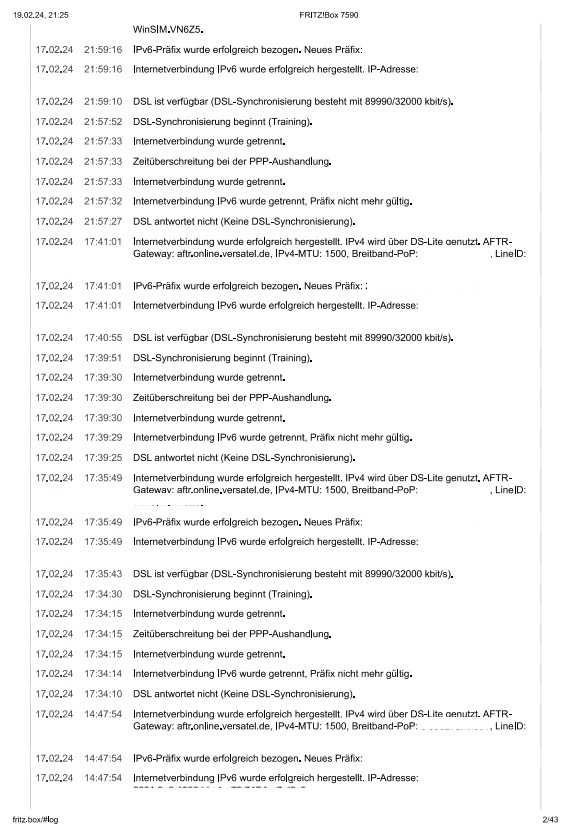

Ich habe dann gestern gegen 17 Uhr die Fritzbox nochmal neugestartet. Für mich sehen diese Werte nicht normal aus:

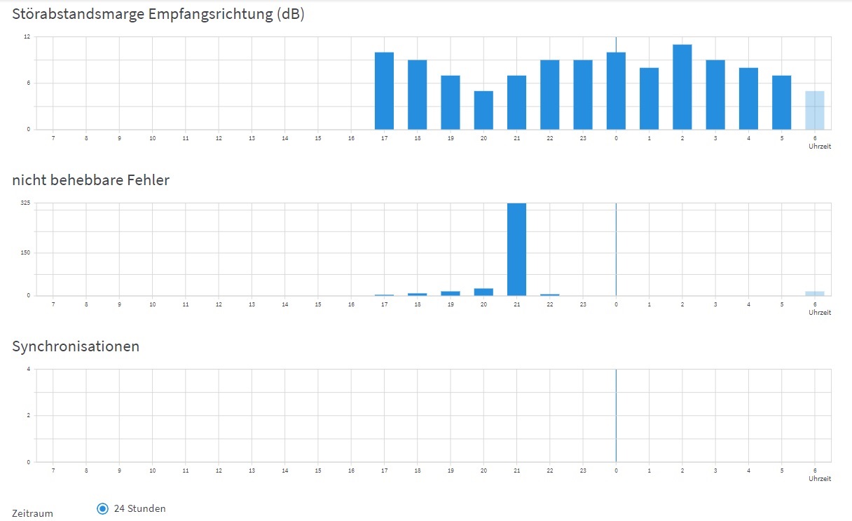

Ich bin mir sicher, dass die „Störabstandsmarge Empfangsrichtung (dB)“ vor dem Beginn der Störung immer konstant und höher war. Die Leitungskapazität schwankt aktuell. Vor der Störung war diese permanent knapp über 100.000. Gestern Abend war sie bei > 90.000 und jetzt bummelt sie zwischen 80.000 und 90.000 rum:

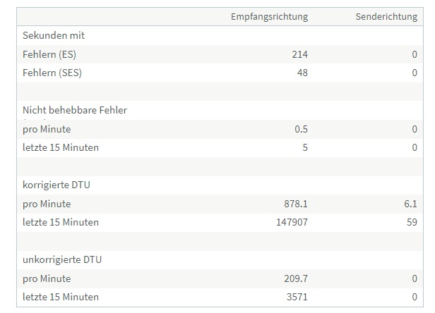

Den Fehlerzähler kann ich selbst nicht wirklich interpretieren:

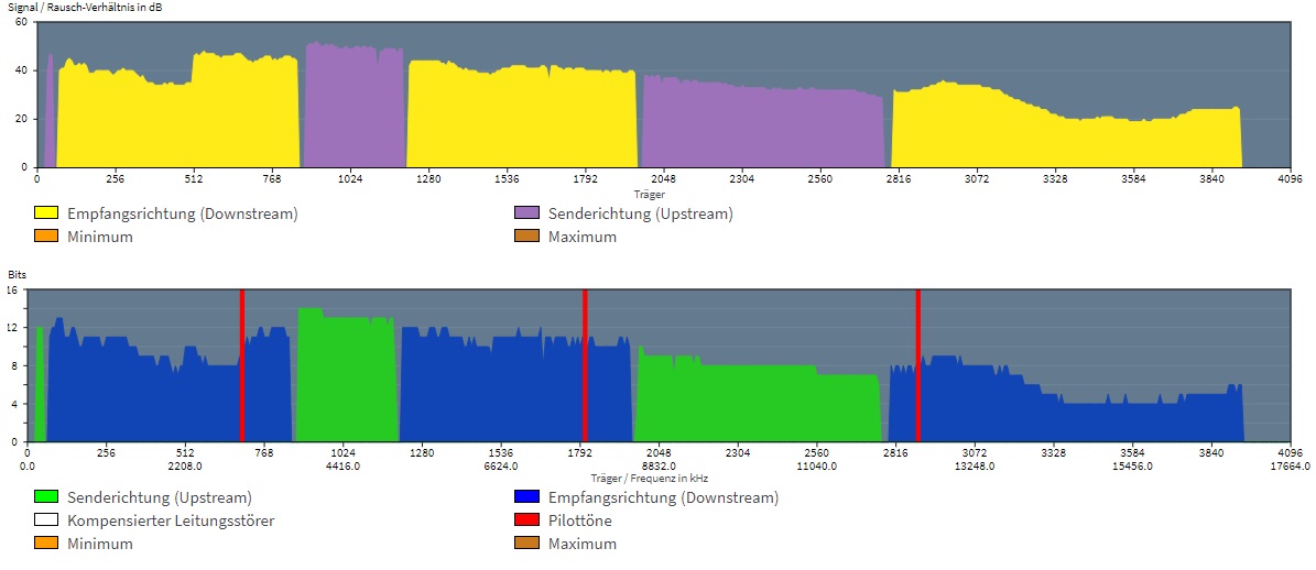

Ebenso wenig das Spektrum:

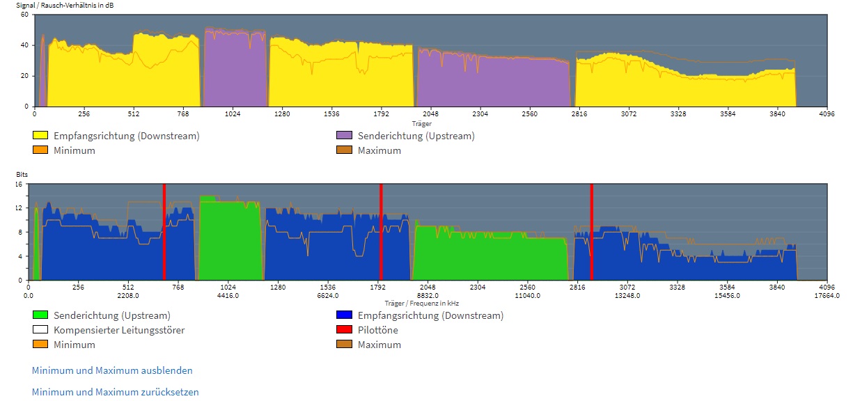

Mit Minimum-Maximum:

Für mich als Laie sieht die Störabstandsmarge halt nicht normal aus. Dass die Leitungskapazität schwankt, ist für mich ebenfalls nicht normal. Meine Befürchtung ist jetzt, dass spätestens sobald die Drosselung durch Assia aufgehoben wird, die Abbrüche wieder beginnen und alles von vorne anfängt. Stand jetzt sehe ich nach der Arbeit vom Elektriker gestern keine Veränderung – bisher gab es keine neue Synchronisation, aber das ist auch schon alles. Die waren in den letzten Tagen ohnehin deutlich besser geworden.
Lässt sich anhand des Spektrums oder der weiteren Screenshots erkennen, ob der „Kurzschluss“ behoben wurde?

Was auffällt, dass die Störungen zeitlich befristet sind. Das spricht gegen einen Kurzschluss, der sich permanent auswirken würde (und meines Erachtens noch deutlich katastrophalere Folgen hätte). Ist es sicher, dass da nicht einfach ein Nachbar Powerline verwendet? Abends schaut er fern, da werden viele Daten erzeugt, und stören dein DSL Signal. Die Einzüge im Spektrum würden zu Powerline passen.
Reaktionen: Erdmann86
Wir hatten mal ein ähnliches Problem. Da hatten die Nachbarn ein defektes Netzteil nahe ihrer TAE-Dose und das hat derbe in die Hausinstallation gestreut. Da kam dann ein Techniker mehrfach vorbei - mit Prüfequipment im Wert eines Kleinwagens - um das zu finden. Das muss aber wie bereits gesagt die Telekom tun.
DLM wird die Leitung weiterhin drosseln, da braucht man keine Angst haben. Und ja es sieht so aus als würde die Leitung von irgendwas gestört, die SNR schwankt schon recht stark. Sind im Fritzbox Log irgendwelche Meldungen wie Powerlan Störer erkannt?

Bis runter auf 6 dB ist alles ok, aber die starken Schwankungen sind es nicht.
Aber ein Lob für die ordentliche Schilderung und Bebilderung inkl. Min./Max. beim Spektrum :)

Das ist nicht ganz korrekt. Mir fällt nämlich gerade ein, dass ich am 19.02 mein Log aufgrund der Störung gespeichert habe. 😅
Hier mal exemplarisch eine Seite. So ging das halt permanent. An dem Tag war es noch "gut". Es gab Tage mit häufigeren Abbrüchen:

Die erste Frage dürfte ich mit dem Bild beantwortet haben? Zur zweiten Frage: Es gab seltener Abbrüche. Noch nicht mal täglich. Manchmal war es zwei, drei Tage okay, dann aber wieder mehrere Abbrüche an einem Tag, häufig auch direkt hintereinander. Die Reduktion der Geschwindigkeit nervt mich halt auch schon etwas, muss ich gestehen... .

Das Bild zeigt nur ein 24-Stunden-Intervall wobei alle Werte von vor 17 Uhr fehlen, da ich da den Router neu gestartet habe... . Abgesehen davon scheinen ja noch andere Dinge nicht zu stimmen, etwa die Störabstandsmarge die stark schwankt.

Was hat denn der Elektriker gesagt außer WinSim sei Schuld?
Erdmann86 schrieb:
Der Telekom-Techniker hat an der TAE und dem APL "irgendwas" gemessen. Für meine Werte hat er sich nicht interessiert. Der Elektriker hat nur von meiner Wohnung aus gemessen.
Wenn er dir beim nächsten Termin den DSL Sync. Wert seines Messgeräts an der TAE und am APL zeigt, am besten noch mit Spektrumsgraph dazu (Foto machen), dann bist du ein Stück weiter.
Unterscheiden sich die Werte massiv, ist von einem Problem (Kurzschluss etc.) auf der Endleitung (zwischen TAE und APL) auszugehen. Hier müsste man dann abschnittsweise messen, beispielweise im Hausflur bzw. an allen Stellen wo die Endleitung nicht durchgängig ist sondern mit einer Kontaktstelle verlängert wurde. Irgendwo wird man dann das betreffende Teilstück ermitteln und dann gehts nur noch drum wer die Leitung austauscht.
Sind die Messwerte relativ ähnlich (Abweichung von ein paar Mbit sind je nach Länge der Endleitung hinnehmbar, so lange das Spektrum nicht große Ausreißer zeigt), wird der Fehler woanders liegen (Powerline, andere Störer).
Luftgucker schrieb:
Leitungsparameter können sich halt leider auch verschlechtern, das können neue Nachbarn sein die jetzt Internet nutzen und schon geht deine SNR in den Keller. In so einem großen Haus ist ja alles möglich.
Wenn da nicht noch FTTB oder ähnliches im Spiel ist, wird sich durch einen weiteren korrekt angeschlossenen Teilnehmer der SNR nicht massiv ändern.
Erdmann86 schrieb:
Dank an @riversource und @MTGL auf den Hinweis mit dem externen Störer evtl. durch Powerline oder ein anderes defektes Gerät. Habe ich da eine Möglichkeit der Ursache näher auf den Grund zu gehen? Ich wohne in einem großen anonymen Haus - ich rechne mir nicht viel Erfolg aus, bei allen 40 Parteien zu klingeln und die zu bitten, nacheinander ihre Endgeräte vom Strom zu nehmen.
Das kann nur die Telekom selbst veranlassen, aber man könnte es gegebenenfalls mal erwähnen. Vielleicht macht es dann beim Techniker klick. Ansonsten gibt es bestimmt einen großen Verteilerkasten im Keller, in dem sich die Stromzähler und die Hauptschalter der Wohnungen befinden. Wenn du dich richtig beliebt machen willst, haust du die der Reihe nach raus und schaust, wie es sich verändert. Oder eher nicht ;-)
