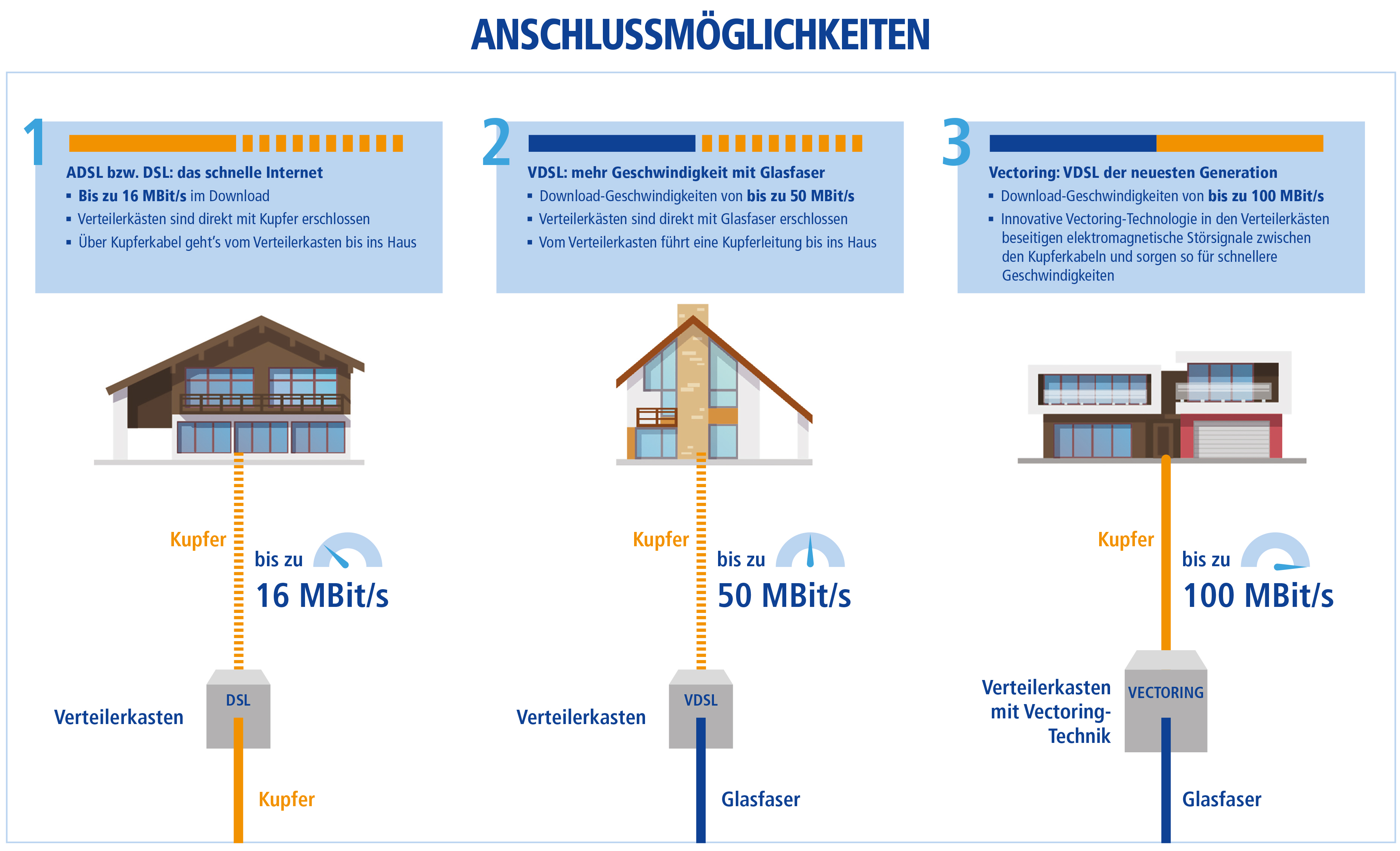

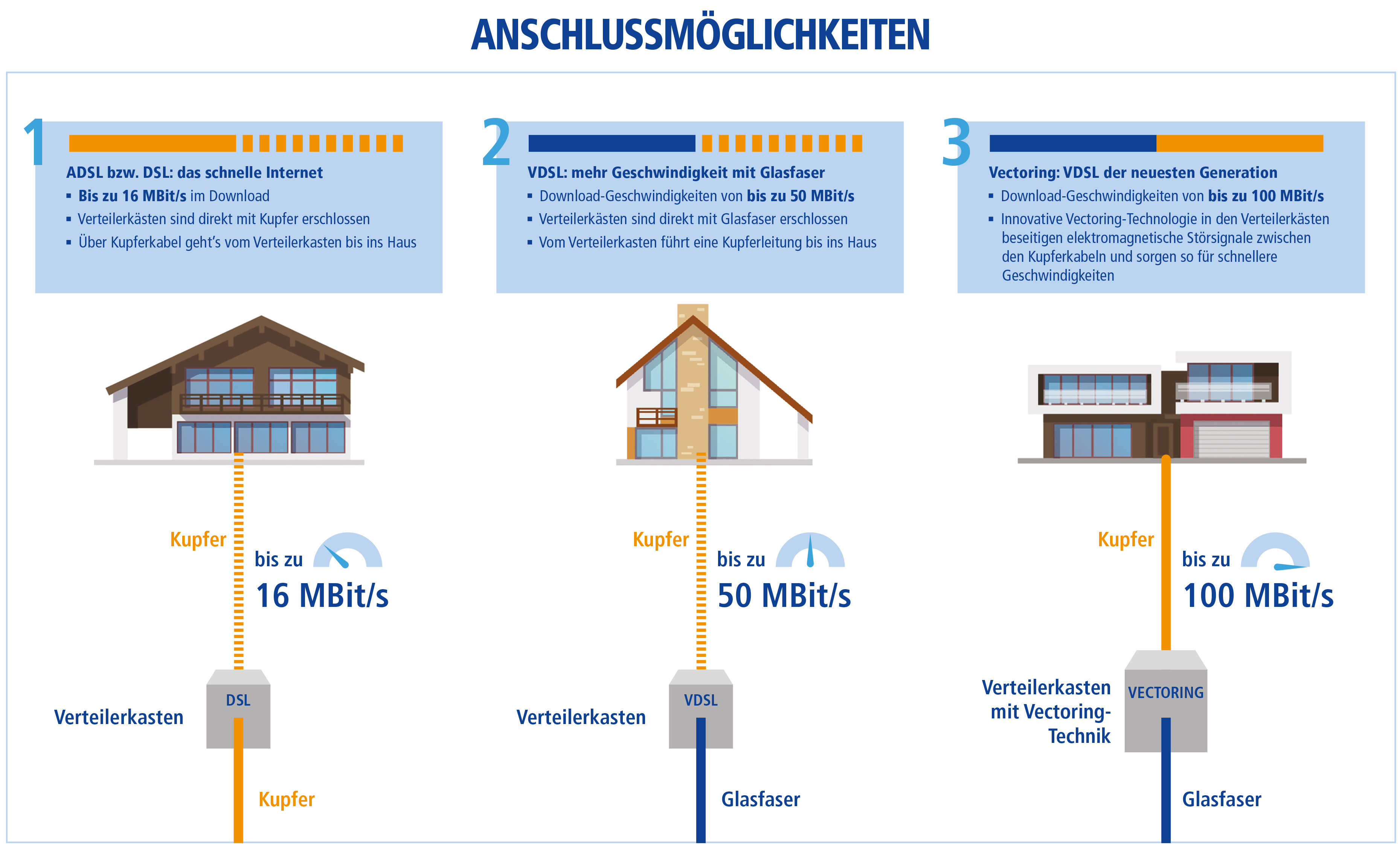

Also willst du nur VDSL? Wenn ja, dann bist du maximal bei 50Mbit im Download :D
Du nutzt Vectoring schon ab 50Mbit. Gleiche Leitung, aber anderes Verfahren,damit auch die Leistung ankommt. Natürlich muss der Router auch das unterstützen.
DSL ohne Vectoring -> bis zu 16Mbit
VDSL ohne Vectoring -> bis zu 50Mbit
VDSL mit Vectoring -> bis zu 100Mbit
VDSL mit Super Vectoring -> bis zu 250Mbit
Quelle: https://blog.1und1.de/2016/08/22/adsl-oder-vdsl-wo-liegen-die-unterschiede/
