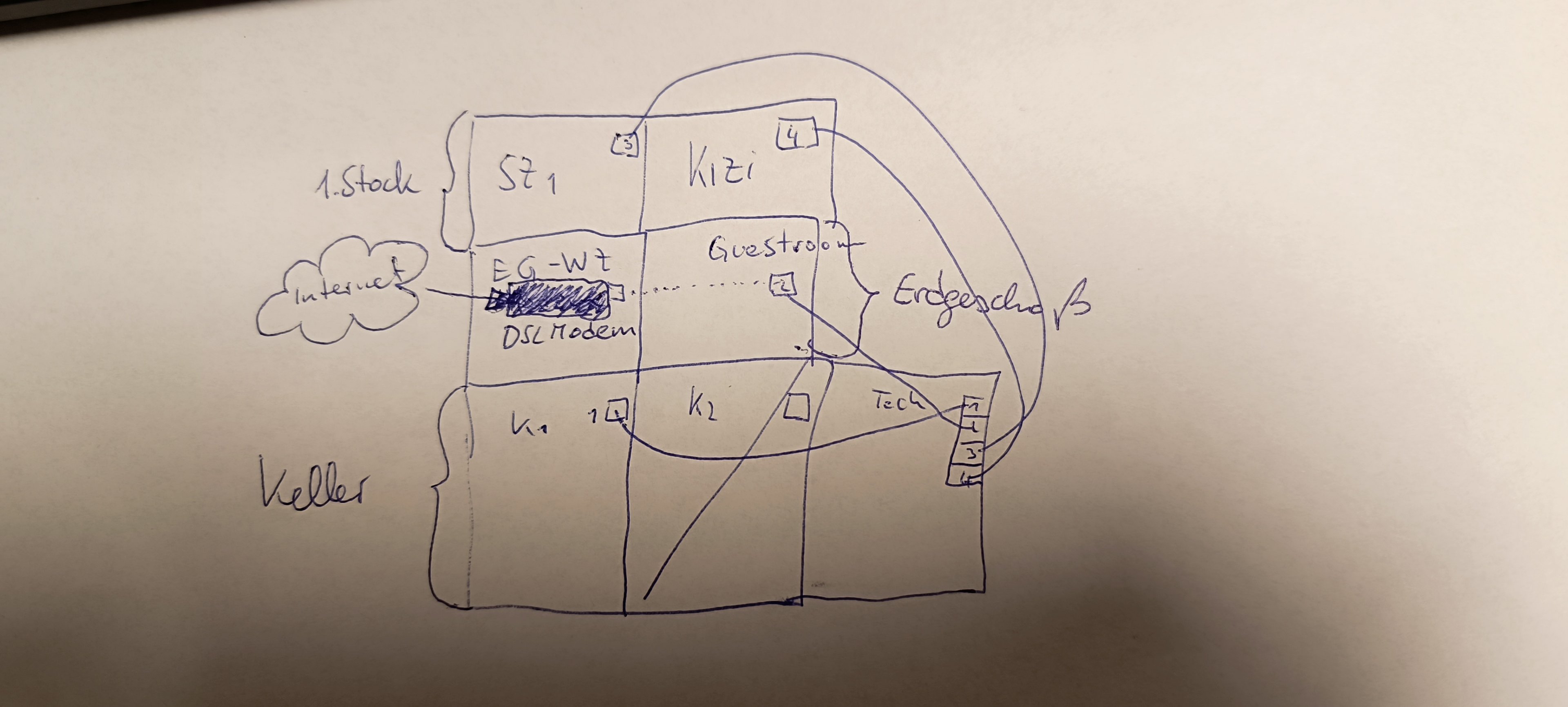

Situation: Haus mit 3 Ebenen
Stockwerk1: Kinderzimmer Lan4, Schlafzimmer Lan3
Erdgeschoss: Wohnzimmer: DSL Anschluss mit Fritzbox, Gästezimmer mit Lan2 Anschluss Fritzbox von der Dose 5 Meter entfernt
Kellergeschoss: Büro: Lan 2 im Technikraum kommen Lan1,2,3,4 zusammen.
Im Technikraum würde ich ein kleinen switch zusammenschließen, sodass alle LAN-Dosen miteinander verbunden sind.
Mein Problem: Wie bekomme Ich Internet vom DSL Modem (Fritzbox) zu dem nächsten LAN Anschluss im Gästezimmer (Lan2)?
Meine Idee: Ich schließe einen WLAN Router an LAN2 und verbinde Ihn an die DSL Leitung (Fritzbox)
Meine Hoffnung wäre, dass dann alle anderen LAN1,3 und 4 mit der DSL Leitung verbunden wären.

Chrigu, schau mal hier. Ich habe leider keine LAN Dose in der Nähe vom Modem. Die nächste LAN-Dose wäre 5 Meter quer durch das WZ im Gästezimmer. Super blöd, aber leider nicht anders möglich in einem sanierten Haus.

Azereus, schau Dir mal die Skizze an. Ich weiß, dass es ideal wäre, wenn das DSL im Technikraum im Keller wo alle 4 Anschlüsse sind, hineinkommen würde. Ich weiß nicht, ob das überhaupt gehen würde.
Daher wäre meine Idee gewesen. WLAN-DSL Modem --> Signal zu WLAN Router im Gästezimmer Lan2 und von Dort in den Keller zum SWITCH und so alle anderen Lan1, Lan3 und Lan4 zu versorgen.
Macht das Sinn?

Ja wenn das xdsl Kabel einfach ins Gästezimmer zu lan2 verlegt werden kann ist das die Lösung.

Richtig WAN. Die Idee wäre eben kein Kabel vom WAN zu Lan2 zu legen sondern, statt einem Kabel über WLAN zu übertragen. geht das irgendwie? WLAN als als Kabelersatz?

WAN kommt doch hier gar nicht zum tragen, die Verbindung ist intern in der FRITZ!Box zwischen DSL-Modem und Routerteil.
Wenn ich das richtig sehe, willst Du doch nur ein LAN-Kabel durch eine Funkstrecke ersetzen, da reicht ein FRITZ!Repeater mit LAN-Anschluss an der Dose, die Du zur Verbindung in den Keller nutzen möchtest.
Ein direktes LAN-Kabel wäre natürlich immer die beste Lösung.
