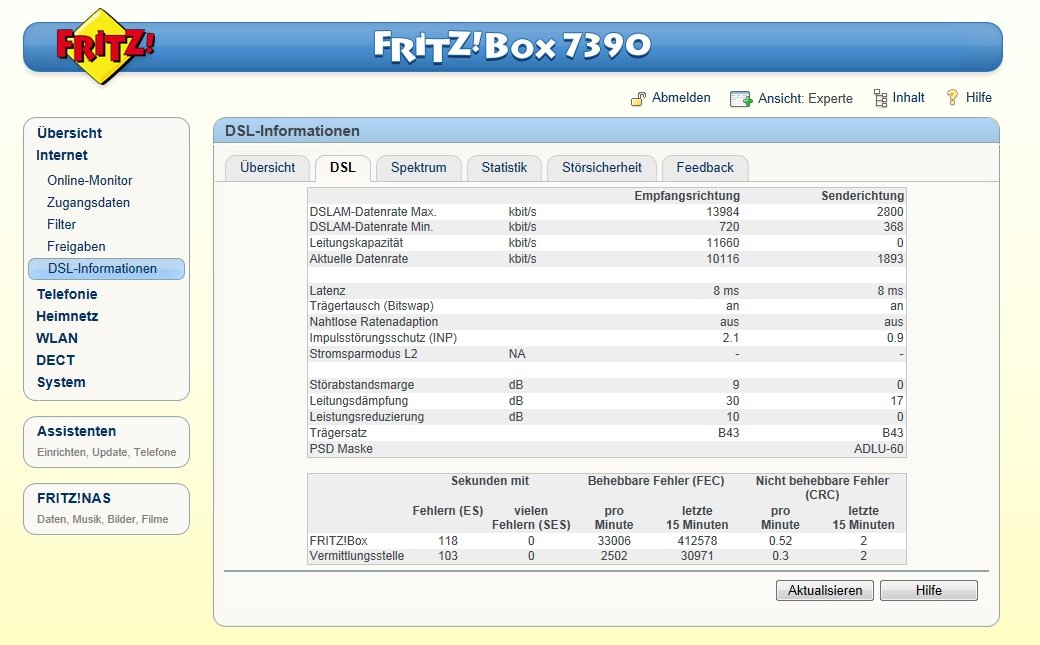

Poste mal einen Screenshot von den Werten im Router, also den DSL-Informationen.
Und teile uns mal mit, welche Hardware Du überhaupt hast, und wie diese konfiguriert ist.

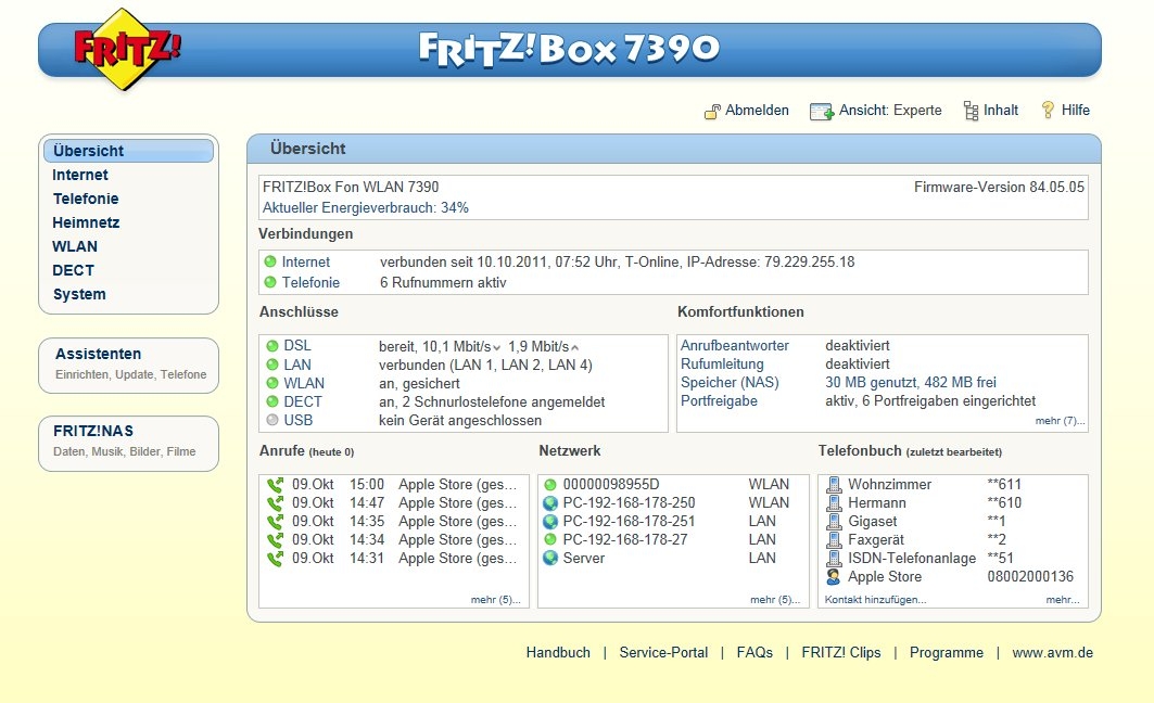

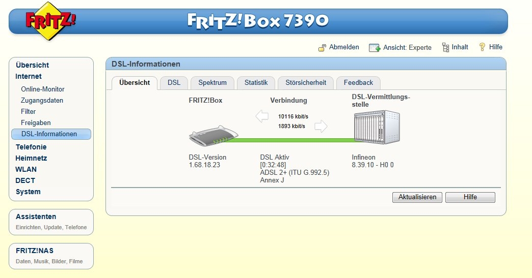

Der Anschluss ist, wie gesagt, DSL-RAM 16000, zur Zeit läuft er mit 10000.
Der PC ist ein ganz normaler Intel-PC mit Gigabit-LAN.
Auf den Screenshots sieht man die Einzelheiten.

Das ist auch Annex J, da gibt es neue Profile. Die unterschiedlichen Profile richten sich nach der Dämpfung. Und du hast das 10000er Profil:

Und außerdem ist die Fritzbox 7390 der größte Schrott. Deswegen hast du auch im Upload (2800 Kbit/s) und Download (11600 Kbit/s) keinen Fullsync. Zeig mal die Dämpfungs- und SNR Werte.

Zeig auch mal das Spektrum. Also du hast ein 12 Mbit/s Profil. Das was limitiert und auch die hohen Fehlerraten erzeugt ist die Fritzbox und zum Teil die Dämpfung. Eine 7270 würde Abhilfe schaffen.
