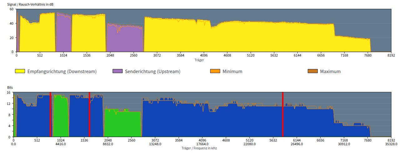

Was mich etwas wundert ist, dass das Spektrum so große Unterschiede für die Min- und Maxwerte anzeigt (wobei ich das sonst auch nie so im Detail anschaue):
oder ist das normal? Gerade die Zacken nach unten
Die sind (noch) nicht groß ;)
Doof ist, dass die Fritzbox die Grafik bei jedem Resync resettet. Dabei wäre der Zeitpunkt genau vor einem Resync sogar der interessanteste.

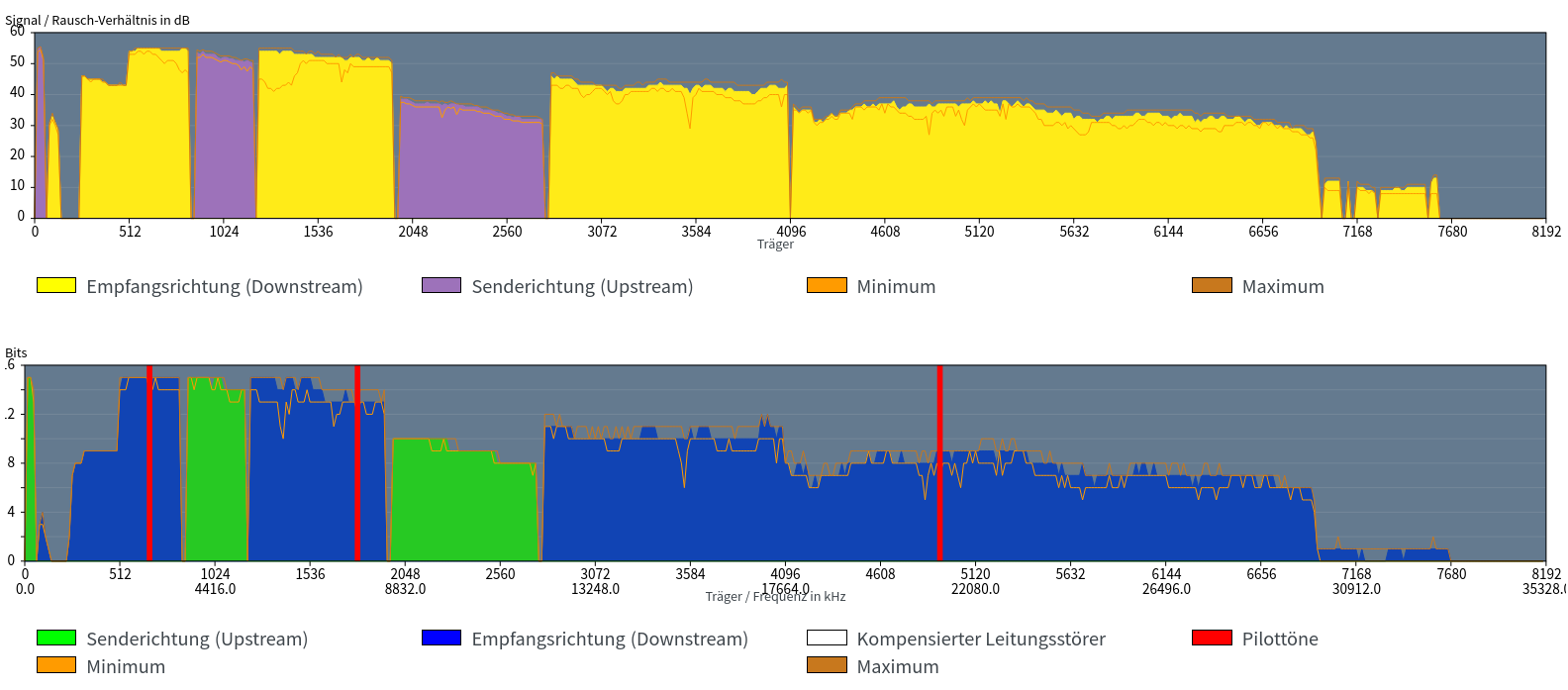

Hier zum Vergleich mal meins, VDSL250, Sync seit 62 Tagen, völlig unauffällig.
Zacken hab ich auch, aber weniger und nicht so tief runter wie bei dir.
Der größte Unterschied ist die fette Lücke bei dir am Anfang.
Ist das mit max. Störsicherheit oder nach der Rückstellung auf normal?
Reaktionen: ich_heisse_Shag
Das ist DPBO und damit normal. DPBO wird für jede Hauptkabelanbindung individuell konfiguriert und unterscheidet sich daher eigentlich immer.
Ansonsten sieht das Spektrum nun nicht so super aus. Ich kann aber zumindest damit nichts zu einer eventuellen Fehlerursache sagen.

Sieht für mich schon etwas nach Powerline Störer aus.
Mehrfamilienhaus und neue Leute eingezogen?
WLAN mal geschaut ob irgendwo was typisches (Devolo, TP Link) zu sehen ist?
Reaktionen: ich_heisse_Shag, eifelman85 und rezzler
Doppelhaushälfte, keine typischen WLANs sichtbar. Die direkten Nachbarn haben nur eine Fritzbox und einen Repeater, kein Powerline.

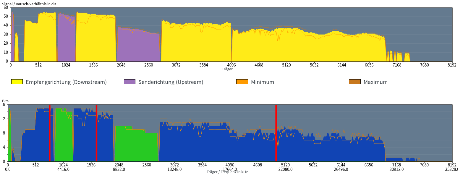

Noch ein kleines Update: Nachdem die Verbindung nun 6 Tage stabil lief mit maixmaler Störsicherheit, hier nochmal das Spektrum:
Es gibt einfach teils heftige Störungen, die wohl dafür sorgen, dass bei wenig Störsicherheit / Marge der Sync nicht mehr gehalten werden kann.

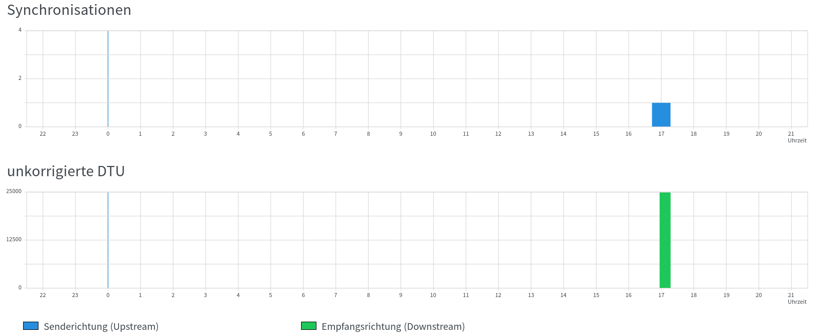

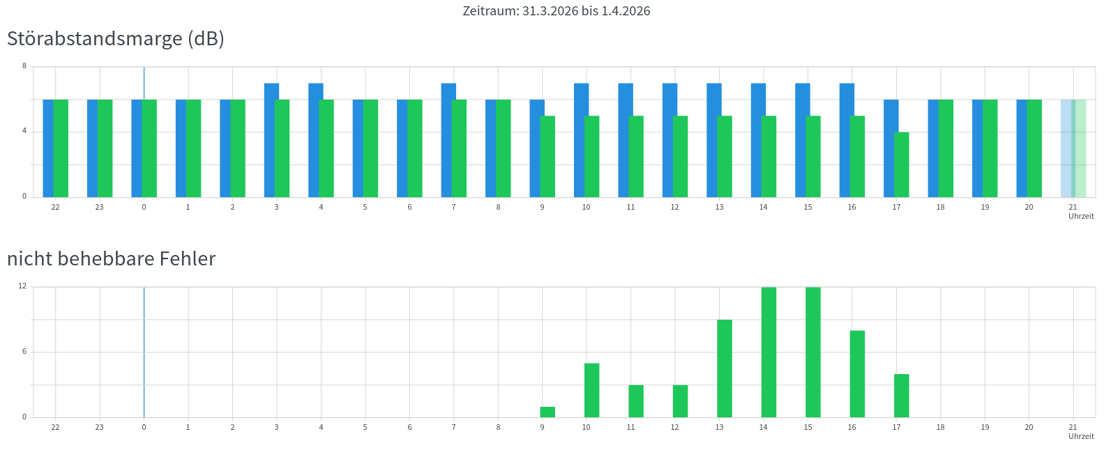

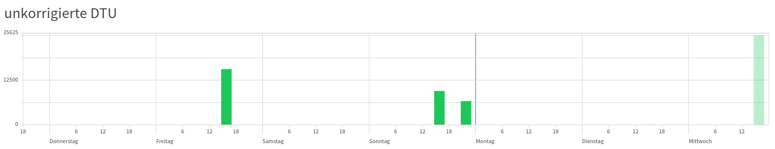

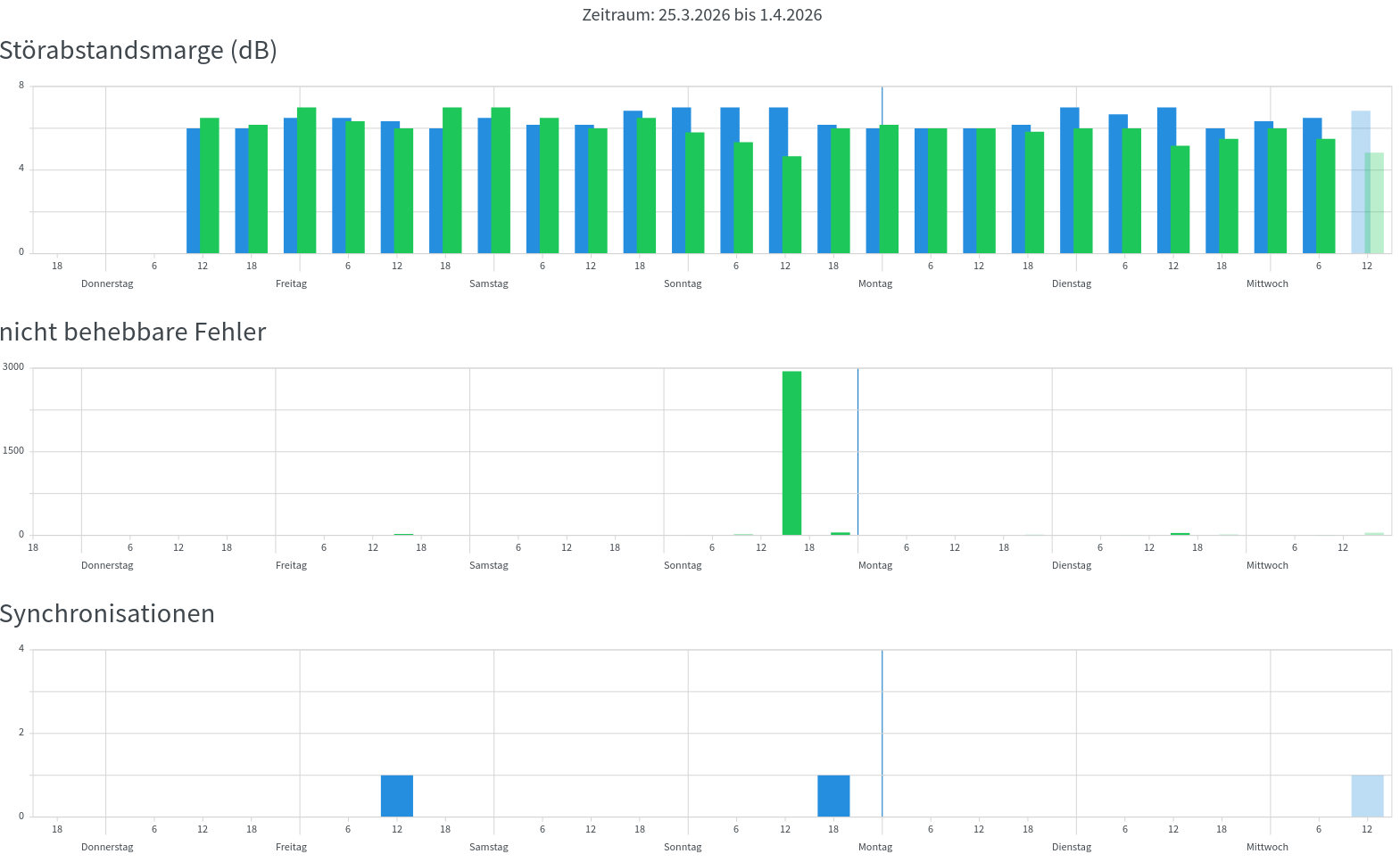

Das Problem ist noch nicht behoben, und der "ausgezeichnete" o2 Support ist eine Katastrophe. Nicht nur, dass man bei jedem Anruf 10 Minuten mit dem KI-Bot rumeiern muss, bis man endlich mal einen Menschen an der Strippe hat, man bekommt auch jedes mal einen Link auf die 08/15 Support-Seite von o2 per sms und per Mail. Ob man will oder nicht, hier nimm. Die armen Supportmitarbeiter:innen müssen einem jedes mal noch vorschlagen, einen Mobilfunktarif bei o2 mit abzuschließen.
Inhaltlich hab ich aber neue Erkenntnisse. An manchen - nicht allen - Tagen tritt am Nachmittag eine Störquelle auf, die schlussendlich zum resync führt.
Wochenansicht:
Tagesansicht (von heute):
Das macht mir einerseits Hoffnung, dass es kein Powerline ist (das würde dauerhaft stören, nehme ich an?), andererseits scheint es aber ein externes Ereignis zu sein, auf das ich vermutlich keinen Einfluss habe.
Ich habe mir inzwischen auch eine Fritzbox 7530 gekauft (und im Einsatz), um auszuschließen, dass es an der 7590 liegt...
Außerdem habe ich das Kabel von der Wanddose bis zur Fritzbox ausgetauscht. Hilft alles nichts.
Falls jemand das Fehlerbild kennt und vielleicht etwas dazu sagen kann, wäre ich sehr dankbar. O2 hat mir letzte Woche Donnerstag und heute einen Techniker versprochen. Es kam beides mal keiner, warum weiß keiner, ob irgendwann einer kommt weiß keiner. Der Laden ist die reinste Katastrophe. Und dann noch jedes mal die Selbstbeweihräucherung, dass man mich mit dem "exzellenten" Serviceteam verbinden würde... :freak:
Powerline stört stärker wenn auch wirklich Daten übertragen werden - würde also passen wenn der Nachbar also z.B. nur alle 3 Tage den PC anmacht zum Mails checken/surfen/streamen.
Reaktionen: Engaged
Wenn es zyklisch immer zur selben Zeit ist kann das z.b. ein laufendes Backup eher sein... Da fallen mehr Daten an als bei einem Mailabruf.
Kann aber auch andere externe Ursachen haben wie Störende Funkverbindungen.
