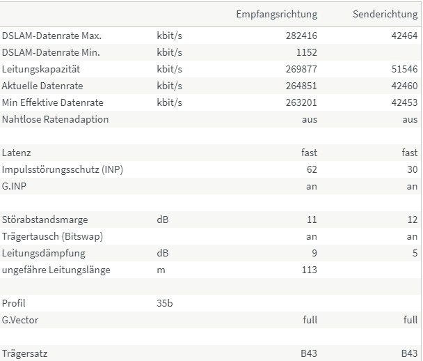

Fritzbox 7590 , firmware : 07.28
Anbieter Telekom :
DSL ↓ 264,9 Mbit/s ↑ 42,5 Mbit/s
Problem:
DSL antwortet nicht (keine DSL-Synchronisierung)​
wie oft kommt das vor? :

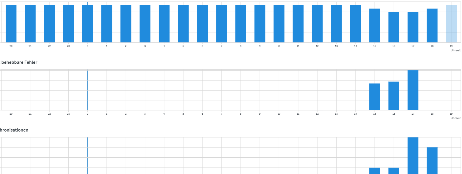

nur heute zwischen 17:00 und 19:00, sieben mal.
unter der woche täglich, am wochenende totale katastrophe.
Was sagt die Hotline?:
Naja die sagen die Leitung ist ok nach messung, machen einen Portreset dann hälts ne weile.
Heute hat einer behauptet es könnten andere Amateurfunkfrequenzen oder D-LAN netze stören und meinen Sync beinflussen.
Wir sind hier von ziemlich vielen Wohnungen umgeben das wäre die suche nach der Nadel im heuhaufen.
Was kann man machen?

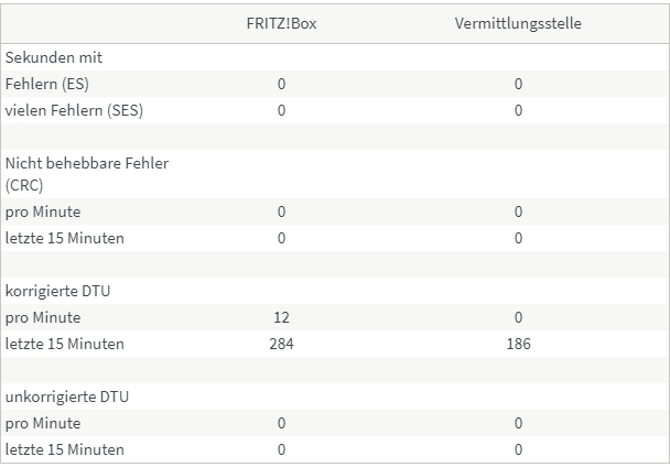

Störungen vor allem am Abend sind bei älteren Routern aufgrund der hohen Vektoringlast nicht unüblich. Die Fritzbox 7590 gehört da natürlich nicht dazu aber vielleicht hat sie ja einen Schlag weg. Vielleicht mal einen anderen Router irgendwo ausleihen und testen.
Mit Mittelwellen Radio durch Wohung laufen und höhren wo es am meisten stört......
Warum wohl die meisten Störungen am Abend auftreten? Weil dann alle TVs mit Schaltnetzteilen laufen und am Wochenende laufen die durch.
